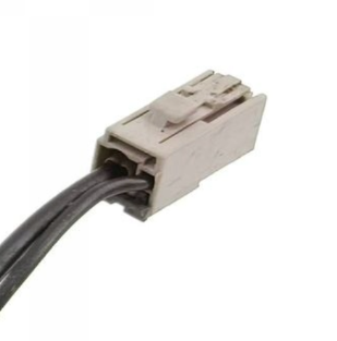

    Mam wyrwaną antenę dachową w Nissan Qashqai 2012, ale tak, że jest uszkodzony wzmacniacz i cały uchwyt.
    W antenie była wtyczka tego typu:
    Wyrwana antena dachowa, jakiś zamiennik ? Nissan Qashqai 2012
    Dwa przewody: gruby i cienki.
    Czy mogę kupić dowolną antenę i połączyć z niej kable do tego złącza?
    Musi być jakaś ze wzmacniaczem?

    Na 99% masz nawigację w aucie i bardzo często w takiej antenie są dwie jedna od radia druga od GPS. To sugerują dwa kable. Zasilanie wzmacniacza idzie po kablu antenowym. Więc jeżeli masz nawigację musisz kupić najlepiej orygilaną używkę.

    No jest nawigacja.
    Ale nie jest tak, że ten grubszy to koncentryk do radia a cieńszy to zasilanie wzmacniacza?
    Może podłączę miernik i sprawdzę, czy pojawia się zasilanie na tym cieńszym kabelku jak się włącza kluczyk.

    Jeżeli to nie jest płetwa to może tak być. Zrób fotkę uszkodzonej anteny w środku będzie pewniej.

    Najlepiej nie kombinować i kupić i kupić antenę dedykowaną do tego modelu, nową lub używaną.

    W Nissanach antena GPS to osobny „moduł” przykręcany do deski rozdzielczej.
    Używana antena kompletna (podstawa + bat) możesz kupić w cenie ok. 200 zł.
    Minimalnie taniej od Note E11, chyba jest dokładnie ta sama.
