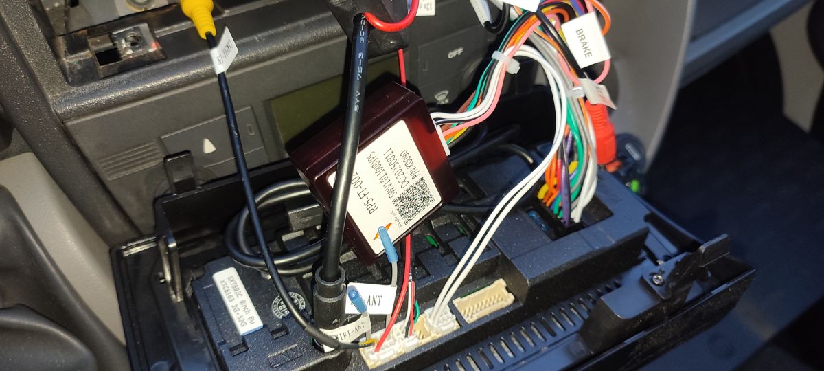

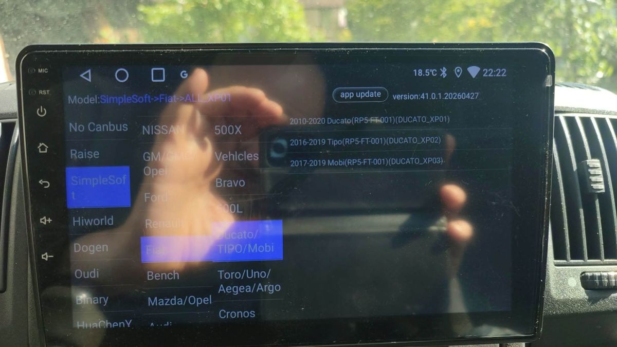

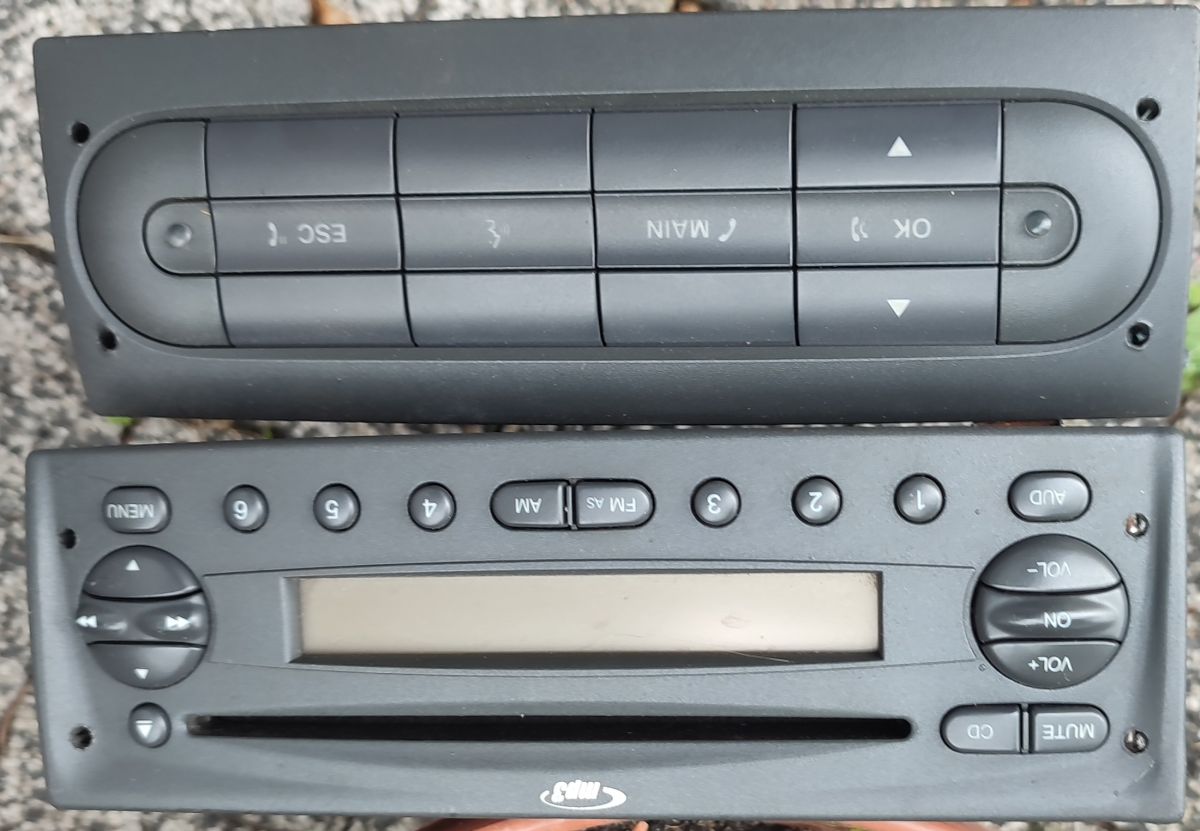

    Witam. Citroen Jumper 2008. Wymieniłem fabryczne radio na Androida Junsun. Mam w pakiecie sterownik CAN, który niestety nie współpracuje. Licznik miga, przyciski sterowania przy kierownicy nie działają. Ktoś podpowie, o co chodzi?

    Jaki dokładnie masz model radia Junsun i CANboxa/adaptera (zdjęcie naklejki też może być) oraz czy był podłączany plug&play, czy coś było przerabiane w kostkach?
    V1C, RP5-FT-002, kostka oryginalna bez przerabiania.
    Czy przed wymianą działało fabryczne sterowanie z kierownicy i czy w ustawieniach radia/CAN został wybrany właściwy model auta/protokół dla Citroena Jumpera 2008?
    Wszystko działało, wybrany właściwy sterownik.
