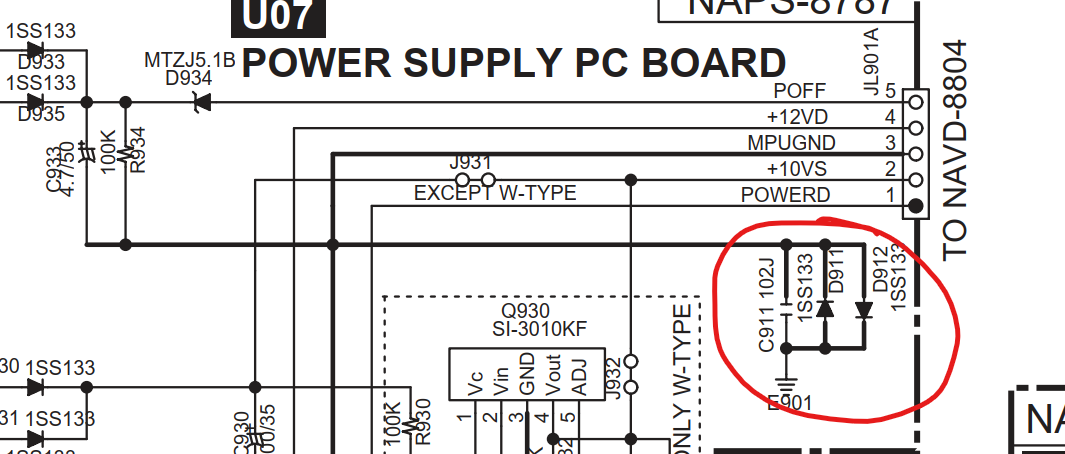

    Witam, padł mi tuner AM/FM w amplitunerze Onkyo TXSR-504-E a mianowicie w ogóle nie stroi stacji radiowych. Wstępnie pomierzyłem i wszystko jest niby ok. (zasilanie na tuner 9V jest). Jak odkręcę tuner od obudowy/ramy, to zaczyna stroić automatycznie, ale nie wstraja dalej żadnej stacji. Natomiast napięcie, pomiędzy obudową a chassis samej głowicy, jest około 7V. Naprawiał ktoś może taki przypadek?

    Masa na moduł tunera może iść obudową i pewnie tam tak jest (ew. zobacz czy jest przejście na pinie 6 tunera z obudową amplitunera). Ogólnie przykręć go. W Yamasze walczyłem i też mnie zmyliło to, że masę puścili tylko obudową.
    Pytanie - wyszukiwać wyszukuje, ale nie znajduje automatycznie? Czy po ustawieniu pewnej stacji ręcznie, gra w trybie mono?

    Zgodnie z tym co prześledziłem to masa jest na pinie 6,8,11 w złączce na płycie i nie jest połączona z masą obudowy amplitunera. Natomiast pin 6 masy na płytce tunera nie jest połączony z pinem 8 i 11 które są połączone z obudową tunera ale wszystkie połączone są na płycie głównej i tworzą oddzielną masę na płycie gł. .Natomiast nie rozumiem dlaczego mając utworzoną oddzielną masę i tak łączą się z główna masą ampli poprzez obudowy tunera i ampli. I tak jak odkręcę tuner od obudowy ampli i pomierzę napięcia z obudową ampli to jest 9V ale już z masą odkręconego tunera to tylko 3V. Co do strojenia to nawet jak dostroję ręcznie radio to i tak nie gra czy stereo czy mono. nie wiem czy napisałem zrozumiale. ;-)

    OK, czyli nie ma komunikacji z tunerem. Na tych pinach nie ma "pełnej" masy. tam jest coś takiego (inne miejsce, ale na 99 proc dla tunera będzie szło z takiego samego źródła) - separacja masy czy jak to nazywają:
    Onkyo TX-SR504E tuner AM/FM nie stroi, po odkręceniu głowicy rusza Generalnie chodzi o zakłócenia i ich minimalizację.
    Pełna masa jest na obudowie i ogólnie zweryfikuj, czy wszystkie punkty pasy się stykają. W wielu amplitunerach/kinach to jest duża bolączka.
    Piny 1 i 2 kluczowe, na nich się opiera praktycznie cała komunikacja. Podsłuchaj oscyloskopem, czy coś tam się dzieje.

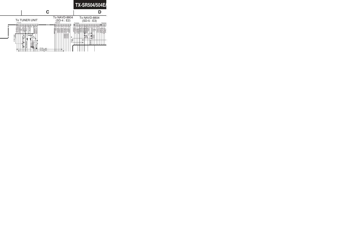

    Dokumentacja serwisowa od tego modelu nie ma rozrysowanego tunera lub mam niepełną bo widnieje tylko złączka To TUNER UNIT.

    czyli zintegrowany z pcz i stereodekoderem, co nie wklucza ze oba mają odstrojone ze starości detektory.
