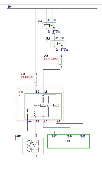

    Witam wszystkich.
    Mam problem w Citoren Berligno 2024 1.5d z wentylatorami
    Auto generuje błędy
    P0493:62 - zespół wentylatora chłodnicy - brak spójności
    P0693:13 - Sterowanie zespołu wentylatora chłodnicy mała prędkość - obwód otwarty
    P0692:13 - Sterowanie zespołu wentylatora chłodnicy duża prędkość - obwód otwarty
    z tego co zdążyłem sprawdzić to na tym rezystorze na chłodnicy są 4 cienkie przewody jeden ma +12V z skrzynki bezpieczników i jest sprawny i są jeszcze 3 inne które idą do ECU i także mają przejście.
    Dwa grube też mają przejście oraz sprawdzałem wtyczkę od samych wentylatorów także jest przejście.
    Dzisiaj rozciąłem wiązkę to zanim to zrobiłem to miałem tylko 1 błąd a teraz mam wszystkie 3.
    Dodam że ten rezystora podkładałem inny nowy oryginalny
    Bardzo liczę na jakieś sugestię albo jakieś schemat jeśli ktoś posiada.
  • #2 21908945
    BartlomiejMrugacz
    Posty: 9
    Sprawdź przejście od rezystora do ECU tych trzech przewodów.

    >>21908945
    Sprawdzałem je też do ecu też mają przejście.
    Pisałem o tym. Jedynie zrobię na krótko tą małą wty cz ke bo jest po łamałana o może gdy się wciska to pony się cofają i nie łączy
    Analizując to tam nie ma kombinacji
    - 3 przewody idą z ecu i co nimi leci?
    - 4 przewód do tego przekaźnik do jest +12V z skrzynki bezpieczników
    - Dwa grube to jeden zasilanie a drugi leci do wentylatora... więc nie wiem uwalone ecu? skoro przewody do niego mają ciągłość. Przekaźnik nówka sztuka była podkładany specjalnie zamówiłem.
    Wychodzi że masa steruje tym rezystorem z ecu.. +12V jest stałe.
    Mam schemat co prawda z edc17c60 tam jest MD1 ale podejrzewam że jest to samo.
