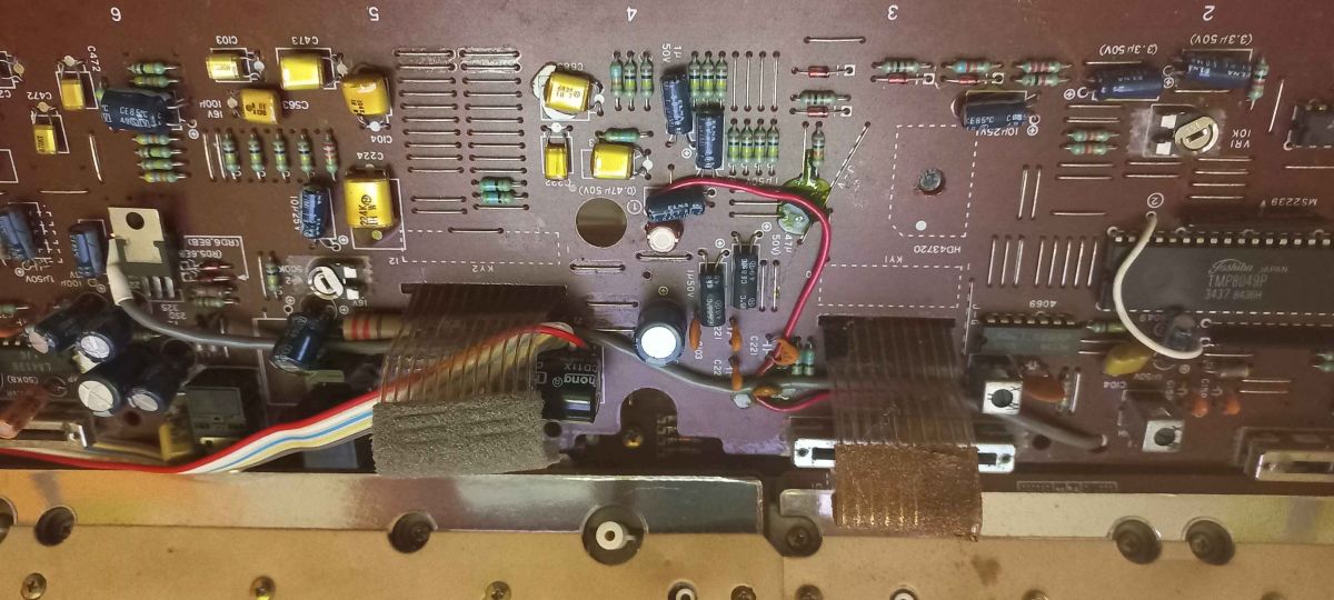

    Jestem posiadaczem keyborda Casiotone MT-35. Przywiózł go mój dziadek z Ameryki, kiedy byłem mały, podłączyłem do niego zasilacz 20 V i coś w nim wybuchło. Wtedy jakoś nikt się nim nie interesował, aż w końcu postanowiłem go naprawić i przypomnieć sobie dzieciństwo, jak na nim grałem. Rozkręciłem go i tam był wysadzony kondensator, wymieniłem go na nowy, ale keybord nadal nie chce działać. Proszę o pomoc w znalezieniu, gdzie jest przyczyna i jak to ewentualnie naprawić.
    Jakiego zasilacza używasz teraz do sprawdzenia tego MT-35 - podaj dokładnie napięcie, czy to AC czy DC, polaryzację wtyku (+/-) i ile ma A?
    Teraz używam zasilacza DC 7,5 V.
    Który dokładnie kondensator wymieniłeś (gdzie na płycie, jaka pojemność i napięcie) i czy sprawdzałeś, czy nie padł też bezpiecznik, dioda zabezpieczająca albo stabilizator/napięcia na płycie?
    Wybuchł "główny" kondensator 2200 mikrof.

    Do MT-35 nie znalazłem w internecie schematu, natomiast podobno MT-90 jest lekko rozszerzoną wersją 35-tki, a jest dostępny do tego modelu service manual.
    Z tego co widzę na schemacie, dalej za kondensatorem 2200uF jest układ z 3 tranzystorami. Sprawdź je pod kątem sprawności.

    Wrzuć zdjęcia płytki z elementami. W necie brak serwisówki do tego modelu ale jest do MT-45 i widać że na wejściu zasilania jest zwykły stabilizator szeregowy na jednym tranzystorze. Schemat twojego MT-35 w części zasilającej może być taki sam. Dlatego na podstawie zdjęć będzie można wskazać które elementy na płytce działają jako ten stabilizator i co trzeba będzie sprawdzić.
    Mogło też zasilanie zostać podłączone w odwrotnej polaryzacji przed czym ten kondensator 2200uF/16V nie jest chroniony, o ile oczywiście schemat się zgadza. Co mogło być bardziej prawdopodobną przyczyną jego wybuchu.

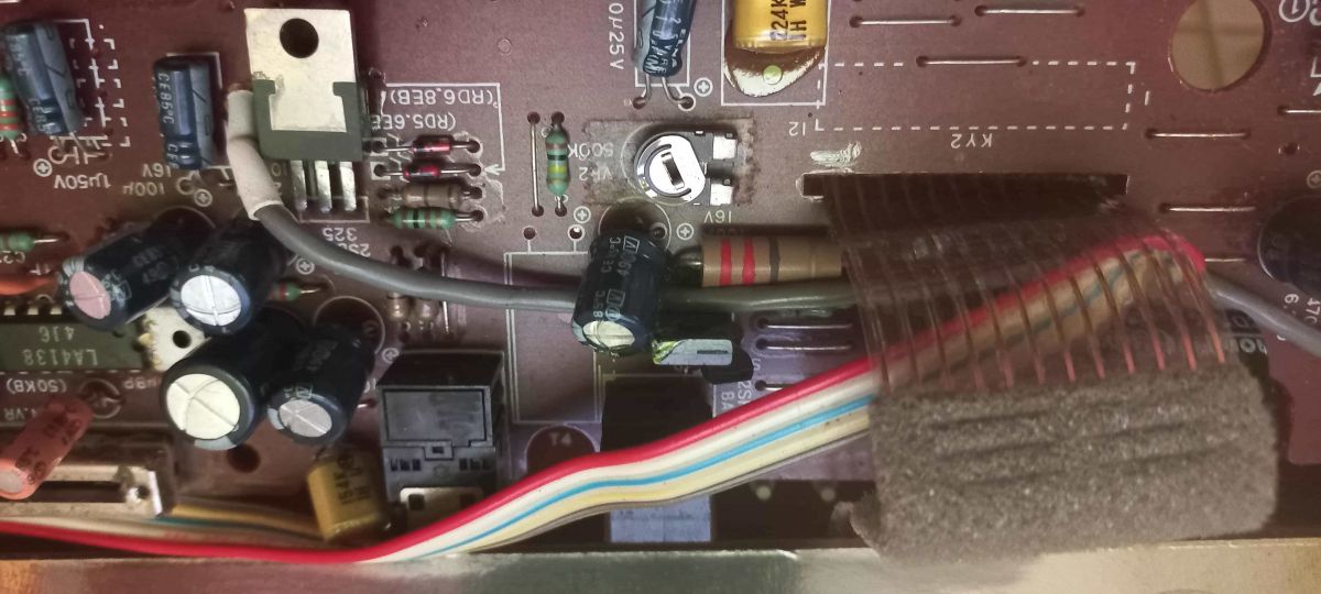

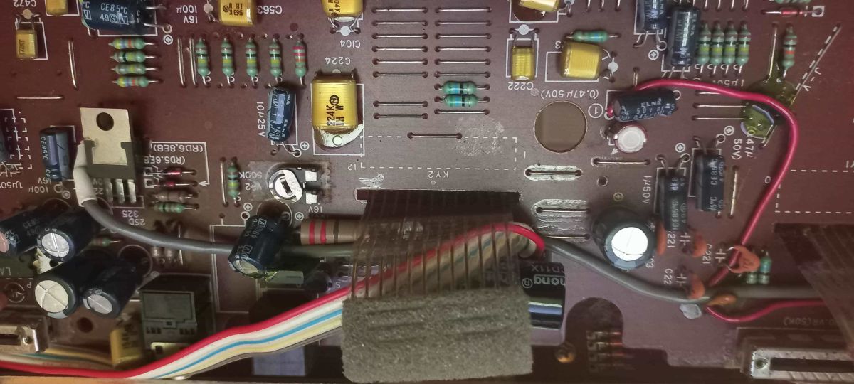

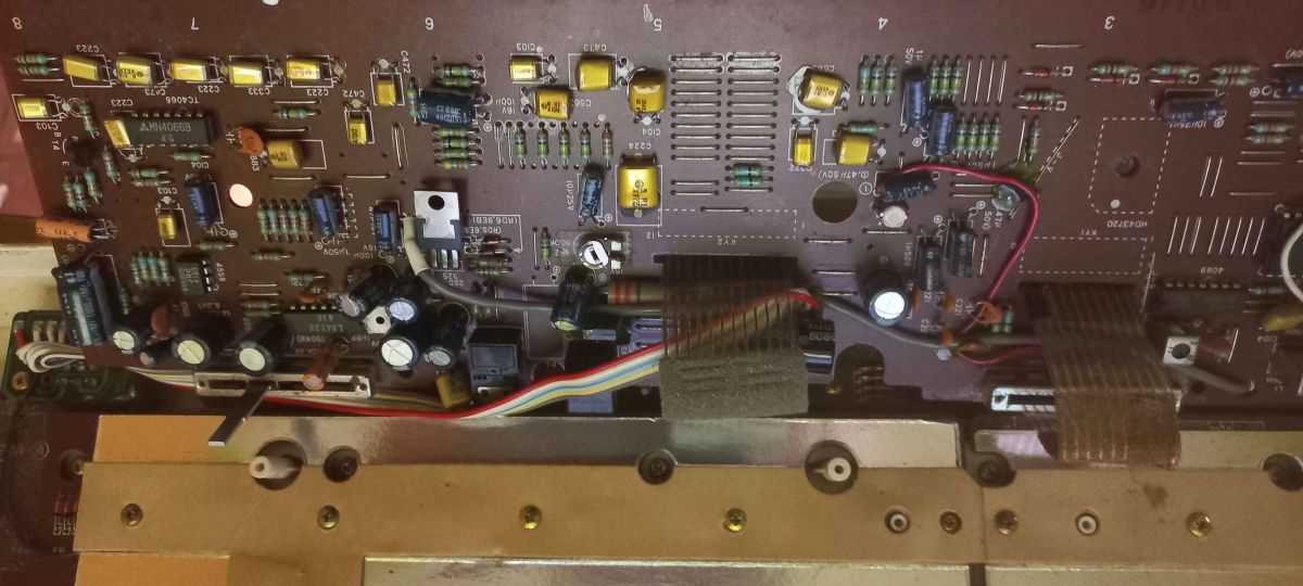

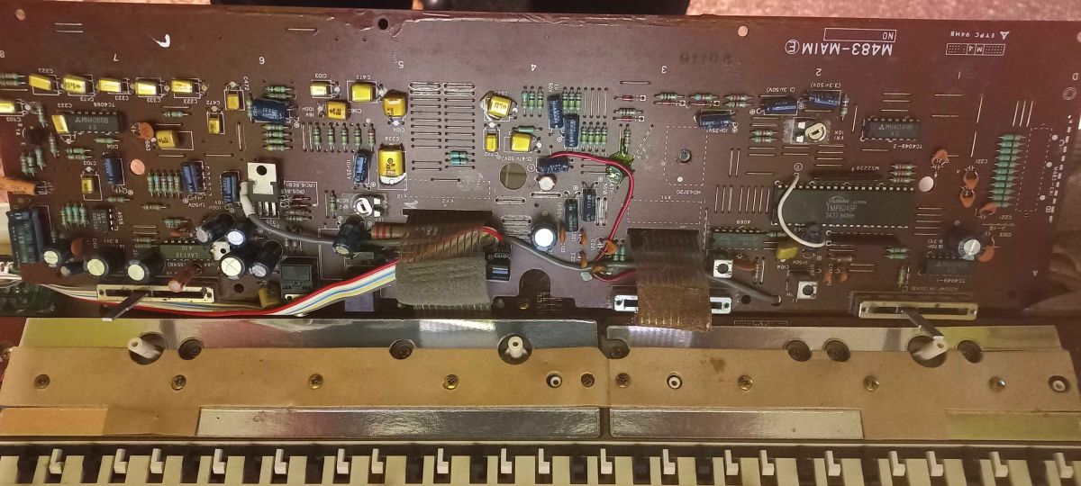

    Mam nadzieję, że coś widać na tych zdjęciach, jak nie, to pisz, to wyślę kolejne. Ten ciemny kondensator za tym paskiem to jest ten zmieniany, nie jest on tam jakoś pięknie wlutowany, ale trzyma się i powinien działać.

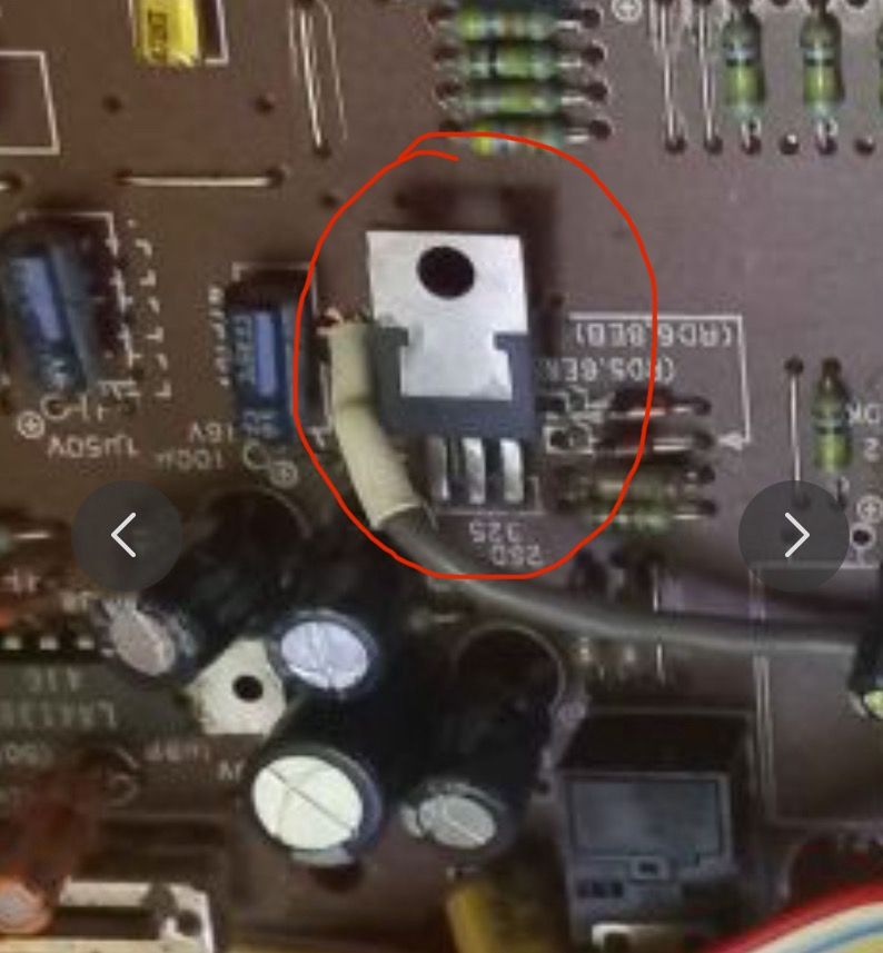

    Czy masz multimetr i potrafisz się nim posługiwać?
    Jeśli tak to na początek, przy włączonym zasilaniu, zmierz napięcie względem minusa na trzech końcówkach tego zaznaczonego poniżej tranzystora mocy. Podaj tutaj te napięcia ze wskazaniem na którym wyprowadzeniu one występują.

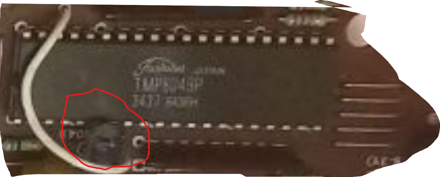

    Błąd percepcji.
    Zbliżenie etykiety produktu w brązowej tonacji, z czerwonym okręgiem zaznaczającym fragment.
    OK.
  • #11 21912277
    kris8888
    Poziom 41  
    Posty: 6819
    Pomógł: 532
    Ocena: 1872
    @Itong Sorry ale co zaznaczyłeś to jest niewielki kondensator elektrolityczny który tylko "położył" się na mikroprocesorze.
    Inna sprawa że tutaj poniżej na zdjęciu rzeczywiście może być problem:
    Fragment płytki PCB z zaznaczonym obszarem i małym elementem SMD w środku
    Układ HD43720 po drugiej stronie płytki (od strony druku) może być już upalony.
