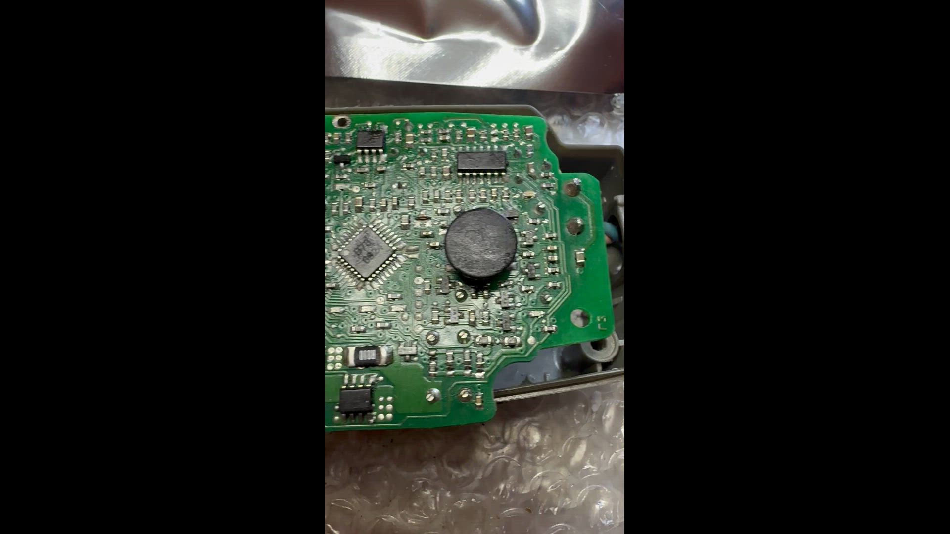

    Mam Ctek mxs 5 standardowo kondensatory uszkodzone wymienione ale obecnie ladowarka piszczy nic nie swieci a po jakims czasie diody zaczynaja mrugac jakby sie restartowal.
    Napiecie na kondensatora 1000uF jest ok 2.1-2.5V
    Na 100uF okolo 7.5-8V
    Na stabilizator 5V wchodzi ok 5.8V wychodzi 4.6V
    Zalaczam film jak dziala najdziwniejsze ze jak dotkne sonda miernika tylko tego jednego pinu z trafo diody zaczynaja swieci swiatlem ciaglym i klawisz mode dziala.
    Moze ktos bylbym wstanie podpowiedziec co slrawdzic jak ruszyc dalej z tematem?

    Zobacz czy przy wymianie tych kondensatorów nie zrobiłeś zwarcia lub nie uszkodził się przelotka jakie kondensatory wymieniałeś i dlaczego?

    Zwarcia nie ma na kondkach przy wylucie nic zlego sie nie dzialo. Przed wymiana tek samo sie zachowywal.
    Kondensatory elektrolity 1000uF 16V x 2 byly wystrzelone spuchniete i 100uF 25V to samo.

    Uszkodzona główna przetwornica.

    O ktorym ukladzie myslisz??

    Wymienilem uklad 1271A, 04N60C3, transoptor 817, mps2907, lm7805, lm258, dioda schottky sprawna.

    Podpowiedz mi bo bardzo grzeje sie TR1 czyli chyba NTR4501N jak i rezystor ten 3,3ohma, poszukam zaraz w jakis gratach moze znajde cos na podstawienie bo nowego nie mam :/
    zasilanie na 1271A mam 17V
