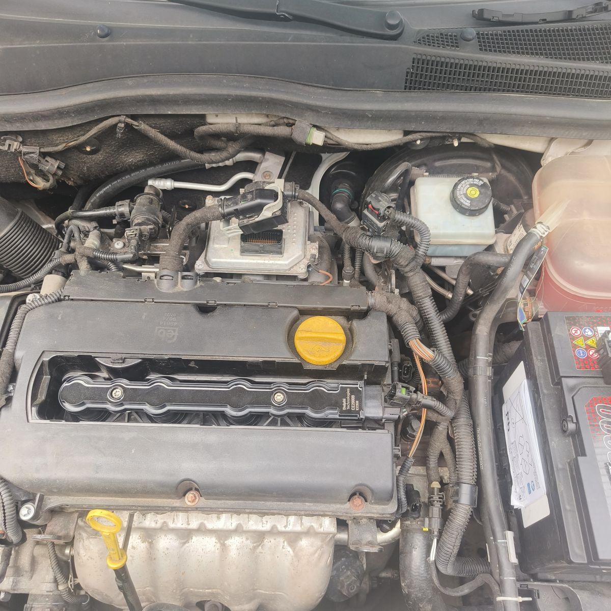

    Dzień dobry, poprzez nomenklaturę mam mały problem, jest to Astra H z silnikiem Z16XER. Potrzebuję wymienić jeden z dwóch czujników Halla jak obstawiam, są one odpięte na zdjęciu chodzi mi o ten drugi od góry (obstawiam, że są takie same), czujnik posiada trzy piny, wiązka wchodząca pokazuje 5V, 5V i tu się zaczynają schody, bo było stałe 3,5V, mam na myśli środkowy pin. Jak ten czujnik się nazywa i za co odpowiada? Czy mam gdzieś przebitą masę i jak to najlepiej sprawdzić, z tego co wiem powinno być po 5V wszędzie lub jeden z pinów powinien być właśnie masą, proszę o pomoc.
    Komora silnika auta z widoczną pokrywą zaworów, zbiorniczkiem płynu i akumulatorem; kilka wtyczek odpiętych
    Możesz wrzucić zdjęcie tego czujnika albo dokładnie opisać, gdzie on jest w silniku (przy wałkach rozrządu, kolektorze, przepustnicy itp.)? Bez lokalizacji ciężko jednoznacznie powiedzieć, jak ten czujnik się nazywa.
    Przy silniku po prawej stronie, drugi odpięty.
    Masz jakieś objawy albo błędy z komputera (np. check engine, kody OBD, problem z odpalaniem, nierówna praca)? To pomoże ocenić, czy winny jest sam czujnik, instalacja czy masa/zasilanie 5V.
    ECN 036504

    Czujniki halla z reguły mają wyjście typu OC (open collector), tak więc od strony sterownika sygnał jest podciągany rezystorem pull-up do napięcia zasilania 5 lub 12V, przy czym sam czujnik może być zasilany z stabilizowanej linii +5V, natomiast jego wyjście sygnałowe podciągnięte do +12V. 3 pin czujnika halla to oczywiście masa

    Teoretycznie jest to 5 V na środkowym pinie, to znaczy 3,5 V. To, co ustaliłem, to mam problem z masą i po wymianie czujnika komputer rozpozna czujnik jako błąd logiczny, więc w teorii powinno działać, to znaczy skasować ten błąd, natomiast czujnik będzie szybciej degradowany. Co dalej? Chciałbym usunąć ten problem z masą, lecz nie do końca wiem, gdzie jest przyczyna. Ten drugi czujnik obok rozrządu z naderwaną wiązką (tak obstawiam, że jest to czujnik, widziałem podobne w sieci) może być przyczyną? I jak szukać w sklepach tego czujnika Halla, chodzi mi o nazwę handlową?
    Edit: Prawdopodobnie to czujnik wałka rozrządu, a ten górny nie mam pojęcia.

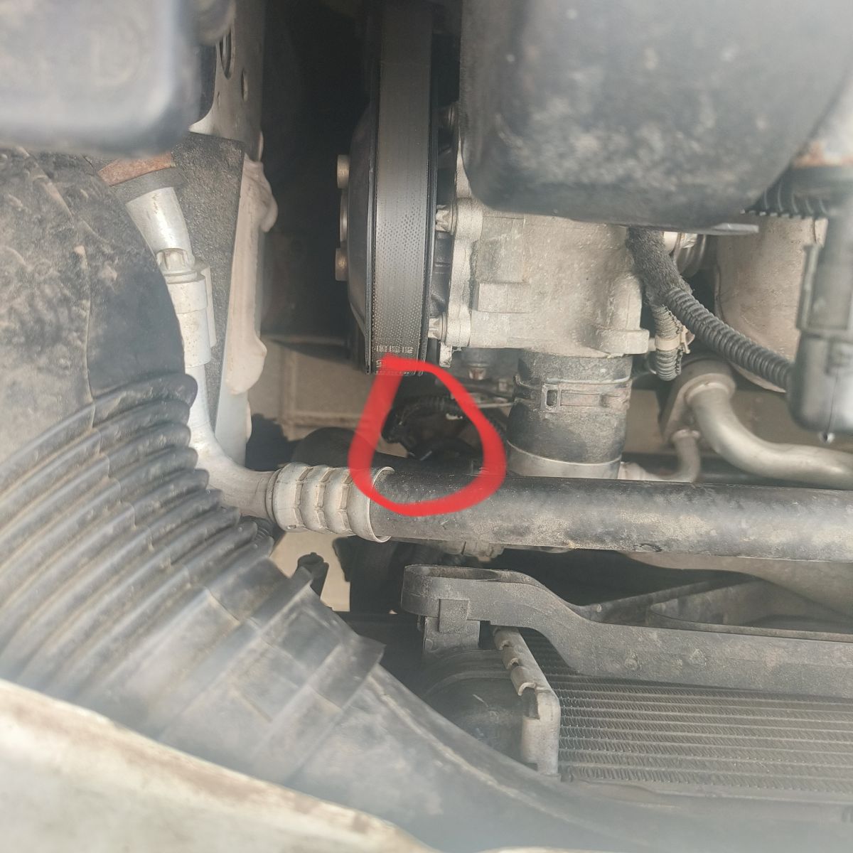

    >>21913073 >>21913073 Nie miałem pojęcia, że są dwa, pytam, co to może być za wiązka obok rozrządu, której nie widać na zdjęciu (kto to ją tak poprowadził i dlaczego, domyślam się, że Opel), oraz czy może powodować problem z masą czujnika, którego kwestia jest ustalona :)? Widać tam wtyczkę, co to może być za element lub wiązka sterująca?

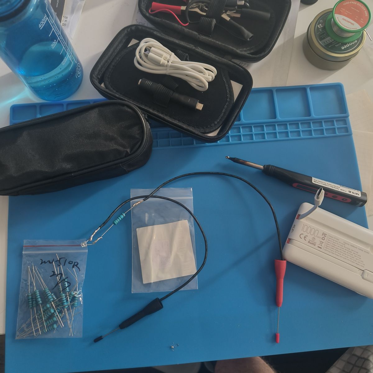

    Masz identyczne 2 czujniki i 2 wtyczki do nich z takimi samymi wyprowadzeniami, zacznij od porównania napięć na ich pinach gdy są wypięte z czujników, powinny być jednakowe, następnie przygotuj sobie 2 kabelki z igłami i sprawdź napięcia gdy wtyczki są podłączone do czujników wkłuwając się do gumki we wtyczce od strony kabli, trzeci test wymaga diody led z rezystorem (470Ω do 1kΩ) wpinasz się pomiędzy +5V a wyjście czujnika i obserwujesz czy dioda miga podczas kręcenia rozrusznikiem

    Układ zmontowany, jutro będę brał się za testy.
    Edit: jest jakiś sposób aby wyczyścić ten grot do czysta z tego ciemnego nalotu, najlepiej jakoś mniej injawyzjnie?
