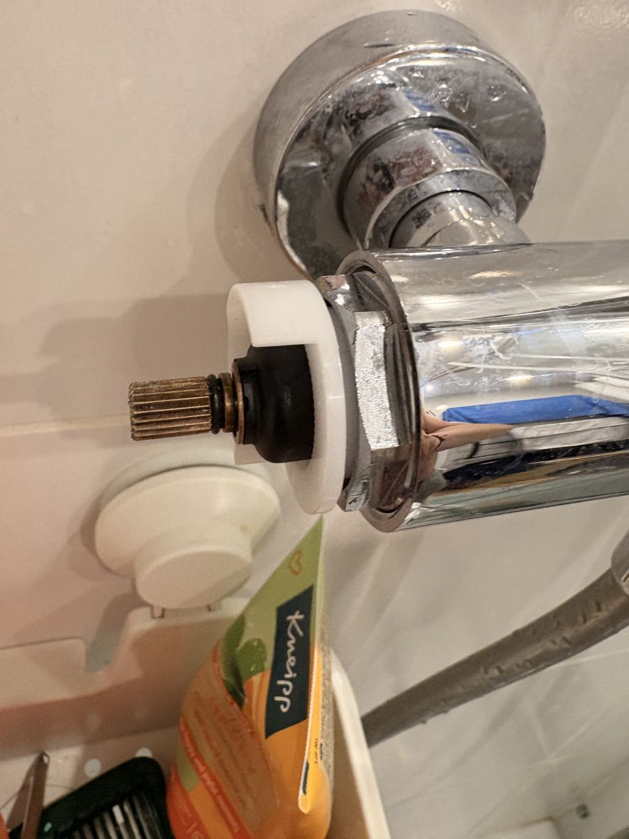

    Po zdjęciu pokrętła należy ściągnąć taką białą blokadę
    Zbliżenie na rozebrane chromowane pokrętło baterii z białą blokadą i wystającym trzpieniem

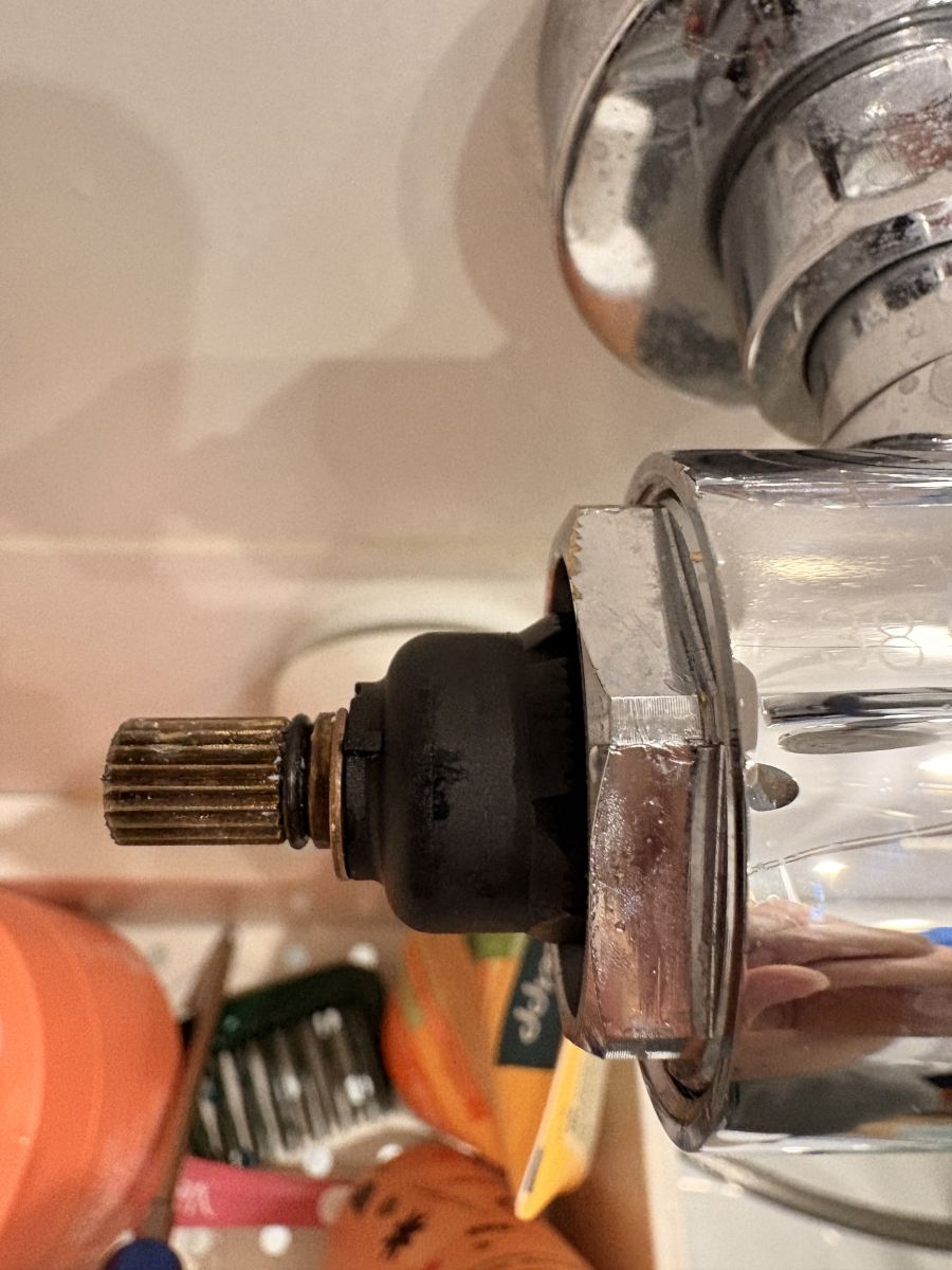

    Zbliżenie na trzpień i czarną blokadę w chromowanym termostacie prysznicowym

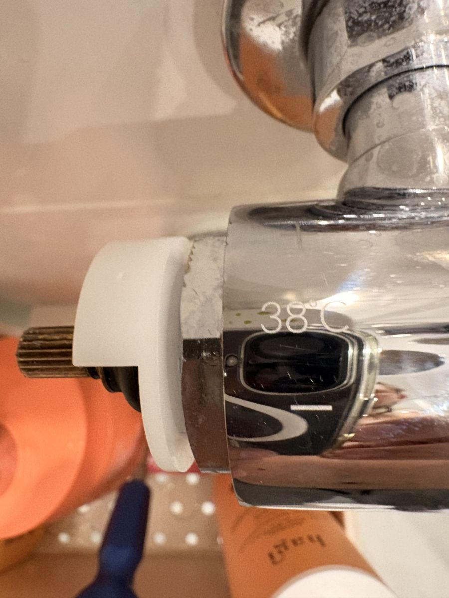

    Następnie odkręcamy wodę i mierząc jej temperaturę, kręcimy samym trzpieniem aż ustawimy pożądaną 38, następnie zakładamy białą blokadę tak aby była ustawiona na 38 stopni.
    Zbliżenie na chromowaną baterię termostatyczną z oznaczeniem 38°C i białą blokadą na trzpieniu.
