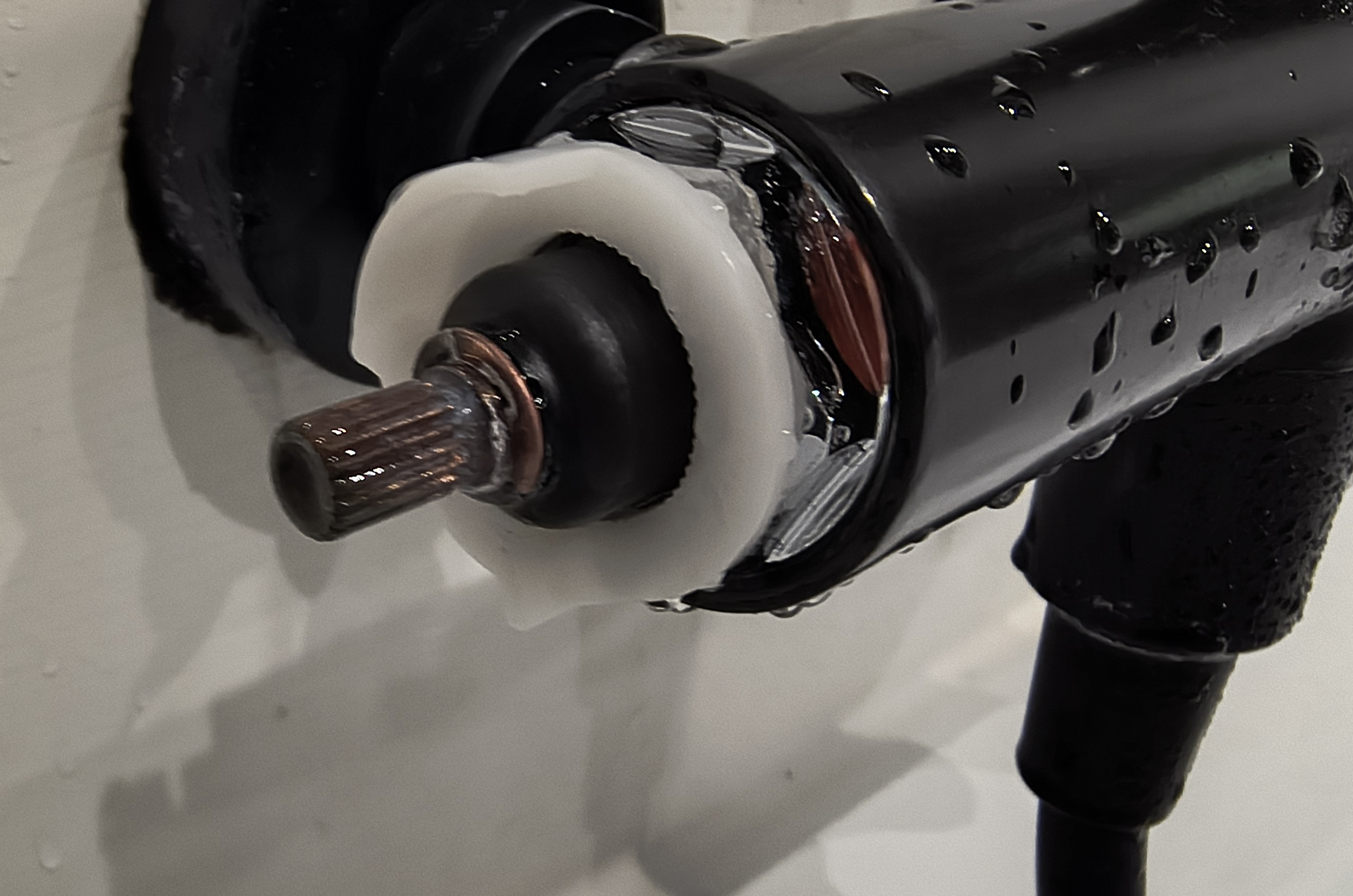

    Witam, mam problem z głowicą termostatyczną Omnires. Jest to kolumna Omnires Y1244. Zdjąłem obudowę, odkręciłem nakładkę, która była na głowicy i próbuję wyjąć samą głowicę, ale nic nie idzie. Próbowałem wyciągać za trzpień, delikatnie nałożyć klucz nasadkowy na głowicę i nic, ani drgnie.
    Zdemontowana głowica termostatyczna Omnires z widocznym czarnym plastikowym elementem
    Zdemontowana obudowa kolumny prysznicowej z widoczną głowicą termostatyczną Omnires
    AI: Czy głowica była już wcześniej wymieniana lub serwisowana, czy to jej pierwsza próba demontażu od nowości?
    Głowica nigdy nie była wymieniana ani serwisowana
    AI: Czy na głowicy lub w jej okolicach widać ślady zakamienienia, korozji albo inne oznaki uszkodzenia?
    Nie widać. Wszystko blokuje ten czarny plastikowy element

    W bateriach z głowica termostatyczną ta głowica jest wkręcana do baterii.
  • #3 21825200
    Milel119
    Poziom 7  
    Posty: 6
    Ocena: 2
    Rozumiem, tylko w jaki sposób ją wykręcić? Próbowałem kluczem nasadkowym i nic nie rusza, boję się używać żabki, żeby nie uszkodzić tego plastiku
  • #4 21825222
    collie2
    Posty: 969
    Pomógł: 103
    Ocena: 239
    Ten plastik to tylko osłonka i dopiero po jej zdjęciu odkręcasz głowicę.

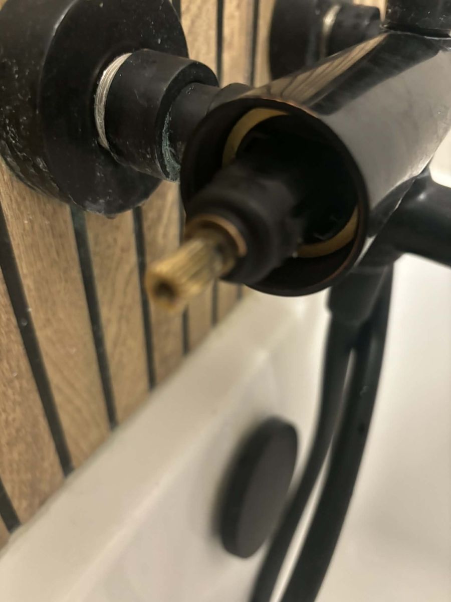

    Podłączę się pod temat, u mnie w tym samym modelu (tylko srebrna) przy odkręceniu zimnej wody pobiera też ciepłą, tak że woda zawsze leci letnia. Chciałem wyjąć głowicę, aby ją wyczyścić. Zdjąłem zaślepkę, wykręciłem ze środka śrubkę, jednak nie mogę zsunąć tego pokrętła z blokadą, próbowałem to delikatnie podważyć, ale ani drgnie, a nie chcę tego uszkodzić, ktoś ma jakiś pomysł, jak to cholerstwo ściągnąć, aby się dostać do głowicy?
  • #6 21912604
    collie2
    Posty: 969
    Pomógł: 103
    Ocena: 239
    To się musi dać wyciągnąć, jak powiedział hydraulik do grającego puzonisty. Podobnie u ciebie, po wykręceniu śrubki, pokrętło powinno lekko dać się ściągnąć. Jeśli jednak się opiera - zasyfiałe/zakamieniałe - to nic na siłę, tylko młotkiem, znaczy obstukać przez szmatkę, obruszać kręcąc energicznie do oporu w lewo i prawo, a na koniec dobry chwyt oburącz i para w rękach. Pomagając sobie śrubokrętem, na pewno uszkodzisz krawędź pokrętła.
  • #7 21912647
    Pangenitor
    Posty: 47
    Ocena: 16

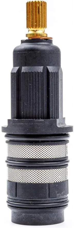

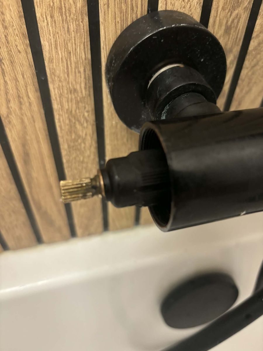

    Ok po 3 godzinach walki (nic na siłę weź se młotek) puściło i teraz mam zagwozdkę jak autor tematu jak ją wyciągnąć. Wygląd atak jak na tym zdjęciu
    Omnires Y1244 – jak wyjąć zablokowaną głowicę termostatyczną z kolumny prysznicowej?
    Nie widzę tu żadnych gwintów, czy ona jest tylko wciśnięta?
  • #8 21912670
    collie2
    Posty: 969
    Pomógł: 103
    Ocena: 239
    Tak i przytrzymywana pierścieniem sprężystym:

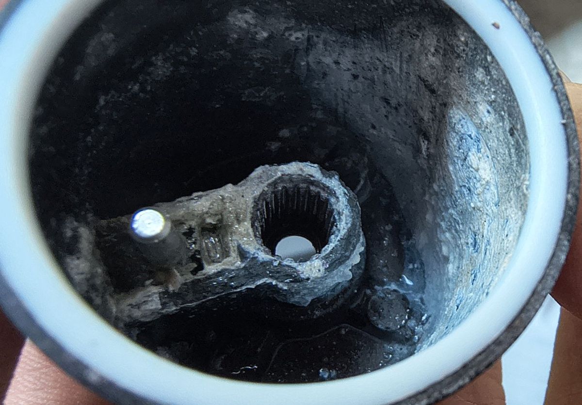

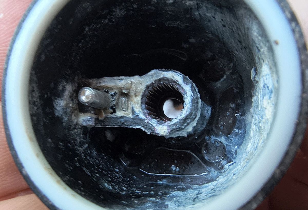

    Miałem właśnie przejścia z kolumną Omnires Y1234ALBL.
    Pokrętło termostatu z zablokowanym przyciskiem i najpewniej zabrudzona w środku głowica - więc zacząłem rozkręcać (całość działała u mnie jakieś 4-5 lat).
    Po wyjęciu zaślepek i wykręceniu śrubek z obu pokręteł - pokrętło prawe (przełącznika) zeszło banalnie, natomiast z lewym (termostatu) miałem walkę, ale zdecydowanie krótszą niż tutaj kolega. Małymi ruchami lewo-prawo-góra-dół udało się je obruszać na wieloklinie i zeszło - ale było to z 10 dobrych minut solidnego siłowania się.
    Niestety w obu pokrętłach stwierdziłem penetrację wody i zarost kamienia na szajsmetalu odlewu, co między innymi przyczyniło się do unieruchomienia przycisku w pokrętle. Gdy chciałem delikatnie oskrobać ten nalot z okolic przycisku, w środku zaczął on odpadać z kawałkami odlewu.
    Żeby za chwilę nie zostać z pękniętymi pokrętłami i brakiem części, wszedłem na stronę producenta i przez formularz kontaktowo-serwisowy zapytałem o pokrętła do tego modelu kolumny. Już następnego dnia dostałem ofertę - zostawiam info dla potomności, bo nie znalazłem nigdzie taniej (ceny brutto):
    Y pokrętło przełącznika, czarny półmat 69,11 zł
    Kod: CZ1307
    Y pokrętło termostatu, czarny półmat 69,11 zł
    Kod: CZ1306
