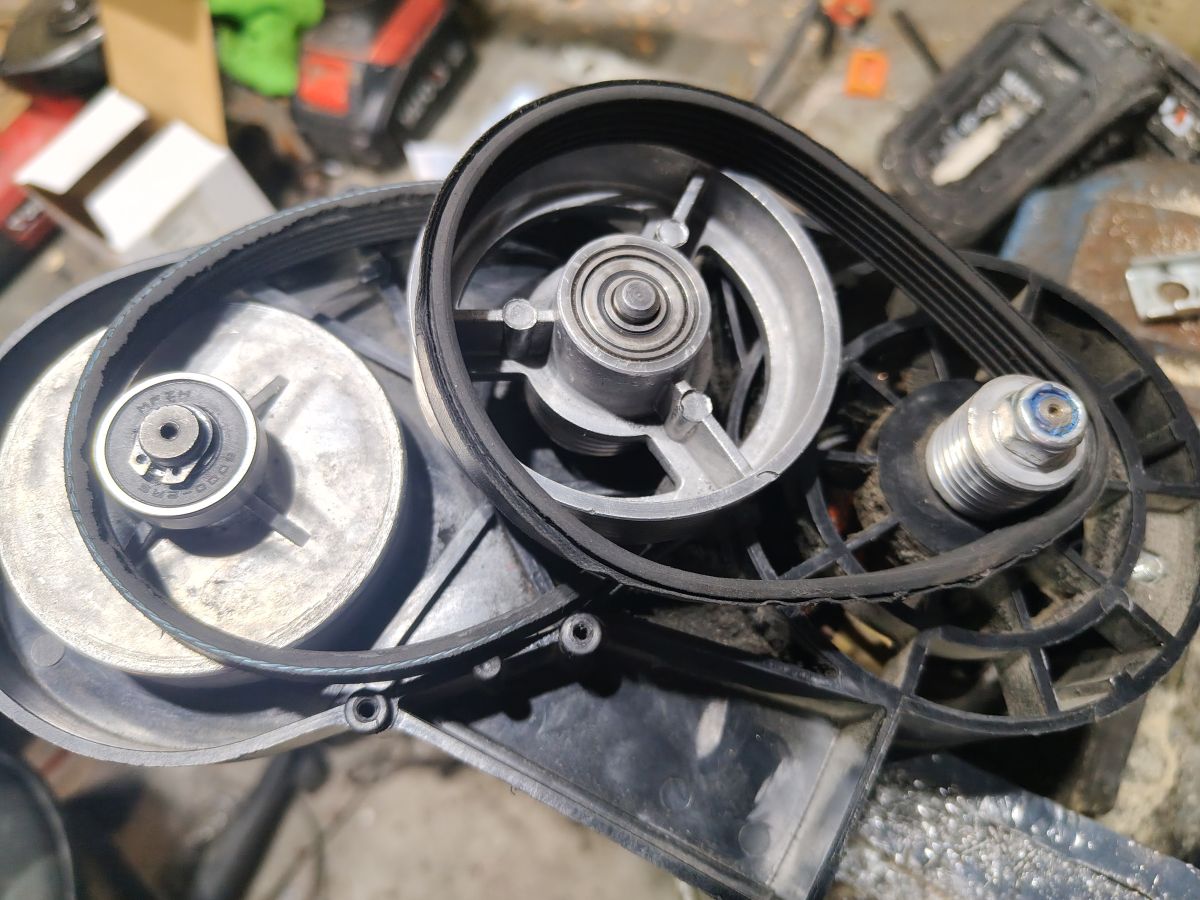

    Dostałem elektryczny WERTYKULATOR AERATOR BA145 EINHELL GE-SA 1640 1600W ale mam problem bo spadły paski i nie uja nie mogę ich założyć , może jest jakiś patent na to , próbowałem pojedynczo i one są tak ciasne że aż koło wygina że drugiego nie mogę nawet założyć, próbowałem oba naraz i też nie idzie bo to środkowe koło jest luźne i wyskuje ... Masakra jednym słowem 🥺😭

    Po mojemu, to na środkowym też powinna być zawleczka, żeby nie wyskakiwało. Paski wyglądają na sfatygowane, więc jest okazja, żeby je wymienić. Kiedyś, dawno temu też szukałem specjalnego paska do ręcznego struga i pamiętam, że był elastyczny - bez większych problemów dał się założyć po naciągnięciu palcami.

    Najpierw ten dolny, a potem górny. Pomóż sobie śrubokrętem. Nie widać, żeby była jakaś regulacja naciągu, może z boku pod tym czarnym plastikiem?

    Nie ma żadnej regulacji, te środkowe koło jest tylko położone w taki rowku i od razu wyskakuje jak coś się naciąga , paski założył bym nowe ale pierw musze zobaczyć czy to działa.

    Załóż pasek na zewnętrzne i środkowe koło i je spróbuj wcisnąć. Drugi pasek też.
