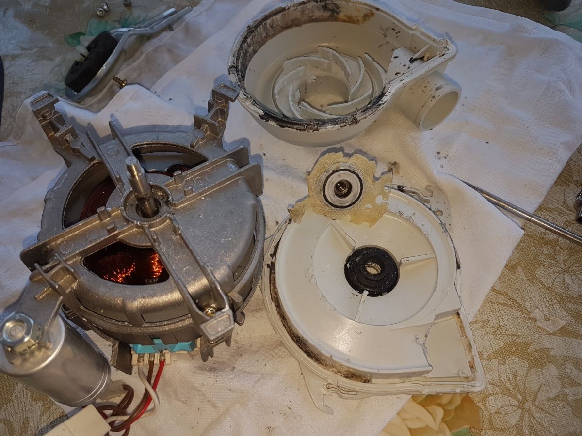

    Wyjąłem pompę i turbina/łopatki są zmasakrowane. Takie cienkie listeczki od łopatek walają się luzem a same łopatki też odłączone od korpusu, chyba że tak maja być. Da sie zdjąć obudowę tej turbiny? Boczne zaczepy puściły ale nie idzie tego ściągnąć z korpusu silnika. Idzie to zregenerować? Są w sprzedaży same turbiny czy razem wszystko cała pompa?

    Raczej ciężko będzie to zregenerować. Ja kupowałem pompy z innej marki i przekładałem wirnik z tulejkami i turbiną. Obudowę się przekręcało względem korpusu i schodziła (tą część z przyłączami węży ).

    Tak zaczepy puściły ale tam ją coś jeszcze trzyma. Albo jest mocno naciśnięta na wirnik. Na tym filmie gość skręca to jakąś śrubą ale u mnie jest tam tylko plastikowy trzpień marnej jakości, czyli to co jest od góry jak sie zagląda do otworu turbiny. Nic, chyba kupię całą pompę z ą turbiną bo w sprzedaży jej nie widzę więc chyba nie jest do samodzielnego montaży tylko robią to fabrycznie razem z silnikiem. Sama turbina też nie ciężko rozbieralna. Chyba do potraktowania jakimś przecinakiem żeby sie do środka dobrać. https://www.youtube.com/watch?v=B7lVX29In3Y

    Dokładnie tą zamówiłem. Nawet nie jest jakoś specjalnie droga w porównaniu z innymi. Przy tej zmywarce North już kolejny raz ratuje mi d... Samą turbinę udało mi sie rozebrać... przecinakiem i młotkiem. Trzeba było jednak rozwarstwić górę obudowy od dołu. Ten talerzyk żółtawy z otworami odkręca sie normalnie z tym że przed rozbiórką obudowy plastikowy uchwyt śruby był już tak wyrobiony że nie szło tego utrzymać. Można by to zebrać do kupy i skleić jakby nie było zamienników. Zastanawia mnie syf i smród w środku. Przecież tam idzie woda z sieci...
