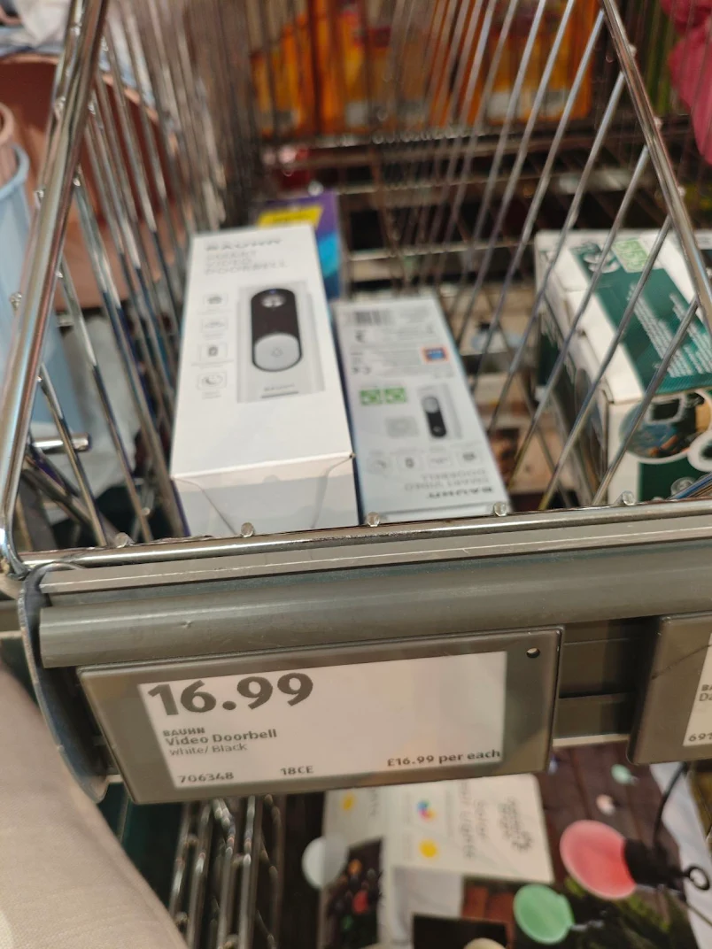

Witam! Oto rozbiórka wideodomofonu Bauhn, który kupiłem od Hofer/Aldi Austria.
Dzwonek był naprawdę tani (20€). Próbowałem zintegrować go wewnątrz HA z integracją local-tuya, działa, ale opóźnienie jest dla mnie zbyt duże.
