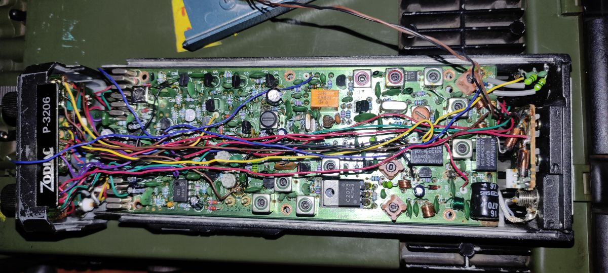

    Wnętrze radiotelefonu Zodiak P-3206 z odsłoniętą płytką PCB i wiązką przewodów
    Poszukuję schematu lub kogoś, kto posiada radiotelefon Zodiak 3206.
    Radiotelefon nadaje, brak odbioru.
    Wewnątrz znalazłem urwany kabelek z punktu P31.
    Był w okolicach panelu z potencjometrami, tam znalazłem drugi koniec.
    Proszę o pomoc.

    W sieci na scribd jest schemat radiotelefonu Zodiac P-3006. Google mówi różnie: że one różnią się pasmem - P-3206 to radiotelefon na pasmo 31 MHz (myślistwo w krajach nordyckich), a P-3006 to wersja na pasmo obywatelskie 27 MHz. W innym miejscu, że modulacją (P-3206 FM/P-3006 AM), a oba są na CB.
    Jest bardzo prawdopodobne, że będą mieć identyczny schemat części m.cz. Skoro oberwany przewód idzie w okolicę panelu czołowego, to prawdopodobnie możesz ustalić, gdzie ma być dołączony ten urwany przewód. Spróbuj sprawdzić, czy schemat P-3006 przypomina to, co masz na płytce.

    Niestety model 3006 w niczym nie pomógł.
    Nadal szukam.
