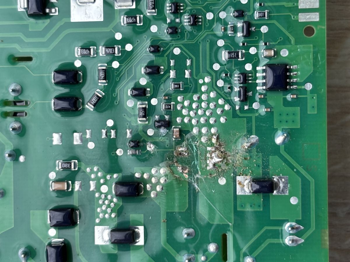

    Witam, mam problem z identyfikacją układu przetwornicy modułu głównego pralki Haier HW100-B14387U1. Układ przetwornicy rozerwany, zawyżonym napięciem sieciowym.

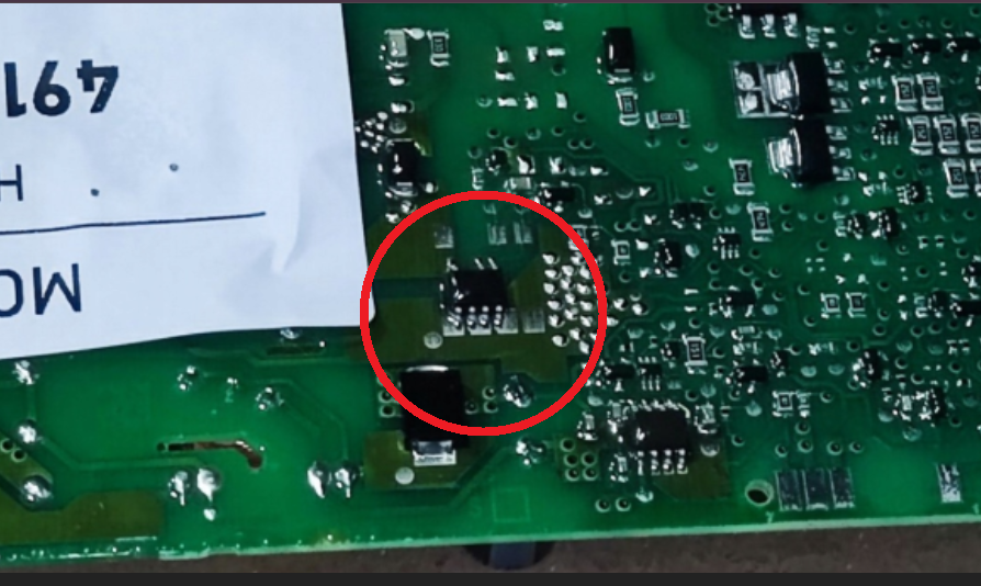

    Wymyj miejsce po układzie gdzie był i zrób zdjęcie z bliska tego miejsca. Domyślam się co tam było, ale aby się upewnić musisz mi zrobić lepsze zdjęcie tego wyczyszczonego zdjęcia.
    Podsyłam zdjęcie z podobnego modelu płyty
    Fragment zielonej płytki PCB z czerwonym okręgiem wskazującym obszar lutów i elementów SMD
    Zrób dobre zdjęcie tego wyczyszczonego miejsca po układzie a coś doradzę.

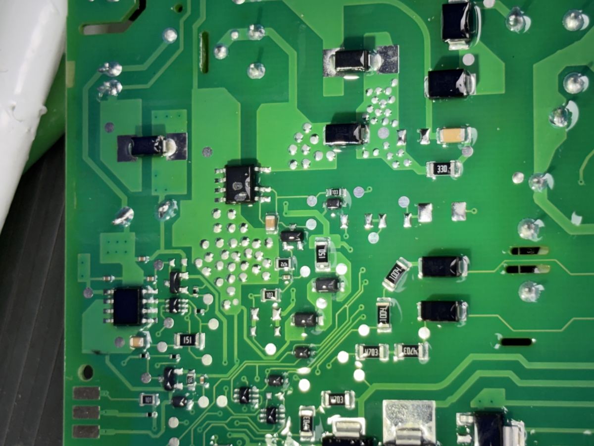

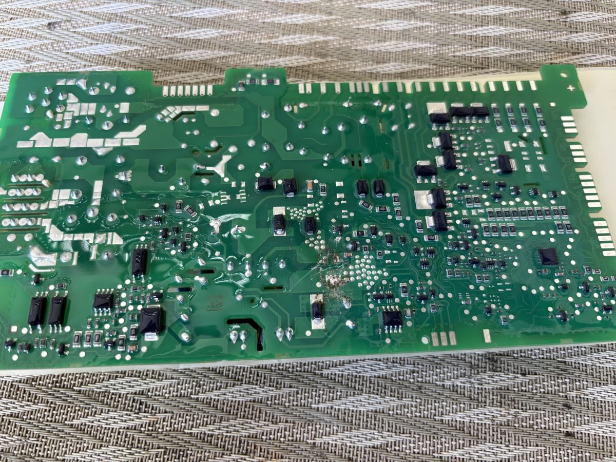

    Płytka jest zabezpieczona dość grubą warstwą lakieru, który jest twardy. Przypuszczam, że przez ten lakier rozerwało układ na drobne fragmenty. Próba usunięcia lakieru dewastuje laminat. Prawdopodobnie będzie tam rodzina LNK …

    Tak dokładnie tam siedzi seria układów LNK... Teraz musisz zapoznać się z datasheet układów tej serii i porównać z elementami na płycie. Najlepiej rozrysować sobie obwód tej przetwornicy i porównywać z dokumentacją.

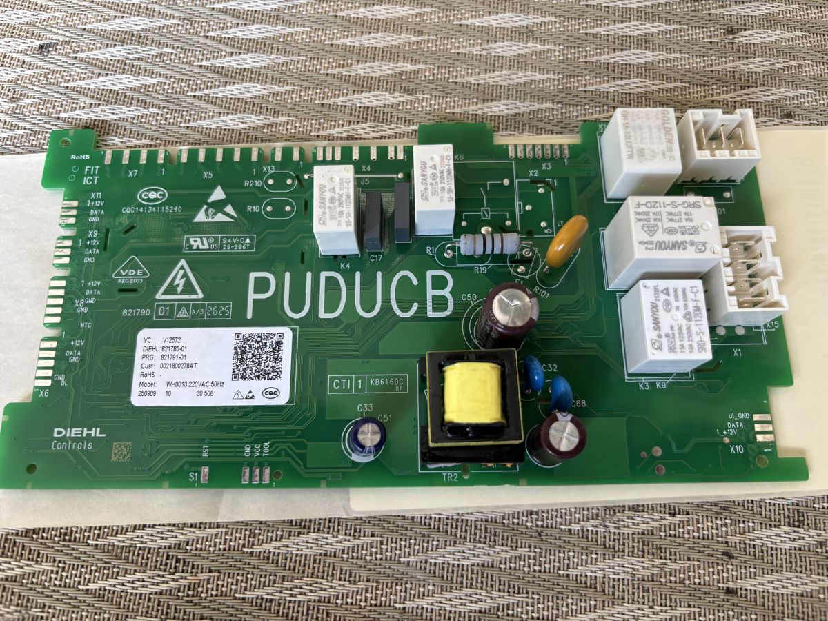

    Na pewno nie LNK ani TNY, to jest jakiś chiński układ... można cały nowy moduł kupić, nie jest drogi...

    Rozrysuj fragment tego układu..
