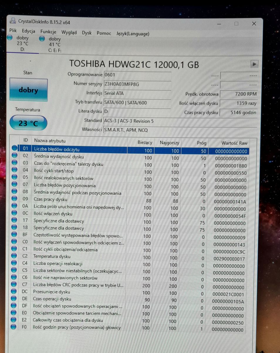

    Witam mam problem z dyskiem twardym Toshiba HDWG21C 12TB.
    Od jakiegoś czasu z "dysku" zaczął się wydobywać jakby pisk, choć raczej wygląda to jak jakiś sygnał dźwiękowy po czym dysk znika z systemu, po ponownym uruchomieniu komputera dysk jest widoczny ponownie w systemie i znowu pojawia się dźwięk, takie jakby piknięcie.
    Jeśli wyłączę komputer i odłączę dysk twardy od płyty głównej, wyłączę przyciskiem zasilacz z tyłu komputera wszystko wraca do normy na okres od tygodnia do trzech.
    Potem znowu pojawia się to piknięcie.
    Sprawdzałem Smart dysku programem Crystal DiskInfo, nie ma tam żadnych problemów, poniżej screen:
    Zrzut ekranu CrystalDiskInfo z danymi S.M.A.R.T. dysku Toshiba HDWG21C 12 TB
    Sprawdzałem też test powierzchni programem Victoria, (ale test szybki, gdyż pełny by trwał zbyt długo) wszystkie bloczki były szare i zdecydowanie przeważały te najjaśniejsze.
    Co to może być, czy jest to wina dysku, a może problem z czym innym? Dodam że taki sam problem miałem z innym dyskiem innego producenta zdaję się że był to jakiś Seagate 4TB, był taki sam "dźwięk"

    Przeskanuj MHDD będzie wszystko jasne ;)

    Ja zacząłbym od sprawdzenia na innym złączu zasilania/innym zasilaczu oraz innym kabelku sygnałowym.
    Możesz także przepiąć dysk do innego złącza SATA.

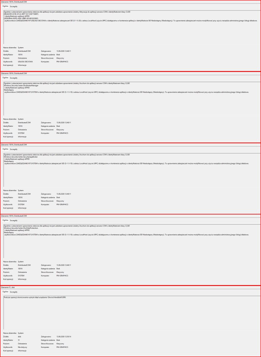

    Hej raczej był widoczny w biosie gdyż widziałem go w "panelu" Mój komputer" po czym po chwili znikł, postaram się poszukać tych błędów w dzienniku (choć nigdy do niego nie zaglądałem), raczej stabilne, jak już pływały to w okolicach 01-02, i to bez obciążenia, z obciążeniem były stabilne, tak mierzyłem miernikiem w kablu z wtyczką molex.
    EDIT.
    wrzucam screena 4 ostatnich błędów z soboty po którym dysk zniknął z systemu:
    Toshiba HDWG21C 12TB - piknięcie i znikanie z systemu
    Jeśli będzie słabo widać można poniżej pobrać plik screena jako obraz jpg:
    https://1drv.ms/i/c/1fffe96ad35fc0b1/IQBz1F7H_kXVTrCDDKkiDqcuAUrt1FY72QHJRoVhRGpGtg8
    Od góry błędy najwcześniejsze
