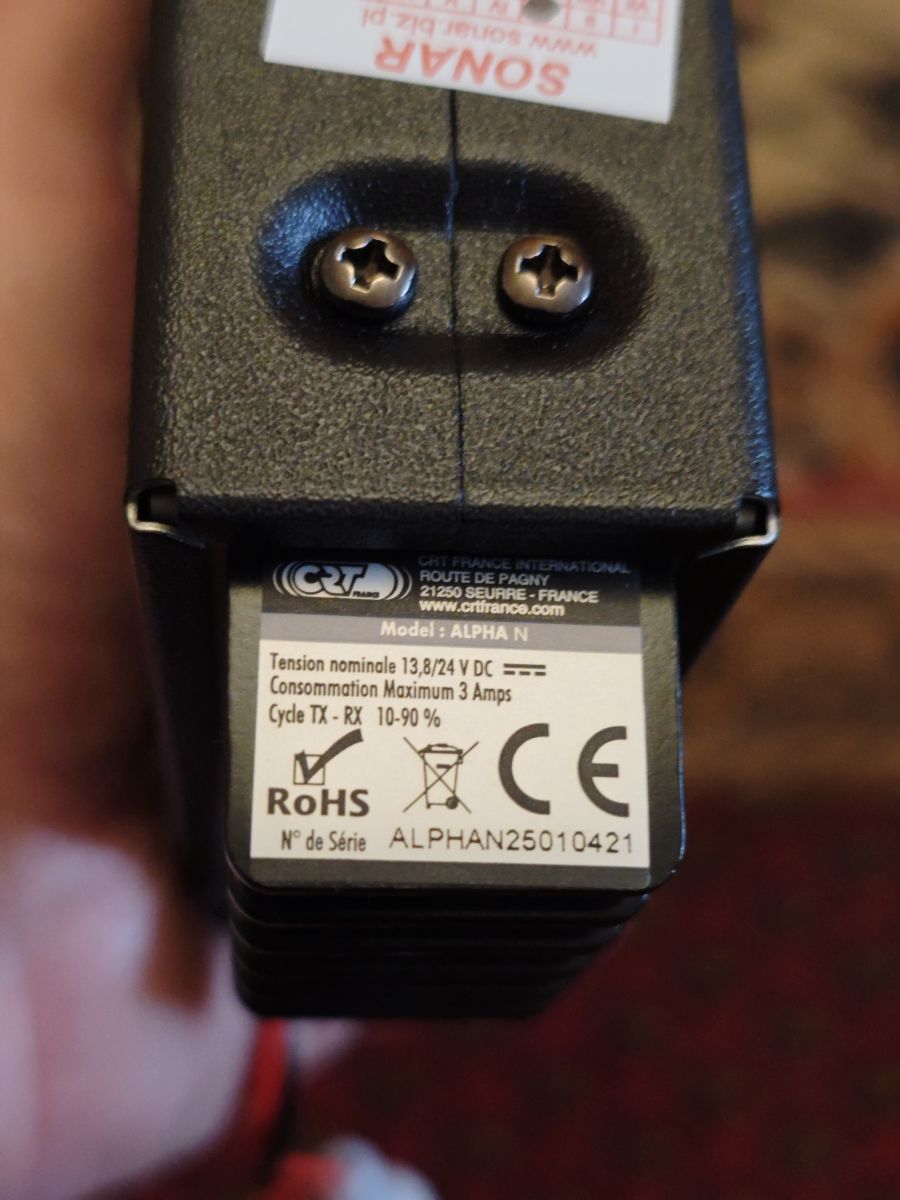

    Witam serdecznie wszystkich użytkowników, jak i zainteresowanych tematem przewodnim, jakim jest odblokowanie CB radia CRT France ALPHA N do pełnego zakresu częstotliwości pracy. Czy konieczne jest otwieranie radia CB i przełożenie odlutowanej zworki, czy tylko za pomocą przycisków na panelu przednim? Jaka jest procedura serwisowa? Dziękuję za pomoc techniczną oraz wynagrodzę kciukiem do góry oraz punktami...
    Zbliżenie na naklejkę z danymi CB radia CRT France ALPHA N na czarnej obudowie
    Czy możesz podać dokładne oznaczenie z tabliczki/naklejki radia albo zdjęcie wnętrza/płyty głównej, bo w zależności od rewizji ALPHA N procedura może być inna (zworka albo panel)?

    Tak.
    Koniecznie trzeba otworzyć radio i dokonać modyfikacji na płycie głównej.
    W CRT France ALPHA N nie odblokujesz pełnego pasma samą kombinacją przycisków na przednim panelu nawet jeśli fabrycznie jest w wersji europejskiej... Zgodnie z etykietą która przedstawia zdjęcie... Pełne pasmo to zakres 24.715 MHz do 30.105...
    Żeby odblokować pełen zakres częstotliwości należy rozlutować zworkę multi lub przeciąć pętlę z przewodu w zależności od rewizji płyty głównej. Po zabiegu dopiero przechodzimy do konfiguracji przy pomocy przycisków.

    Jest zworka na goldpinach i jest zworka w postaci kawałka przewodu.
    Ale uwaga z przecinaniem przewodu, bo kombinacja obu zworek odpowiada za przejście w wersję HF 10-metrową.
