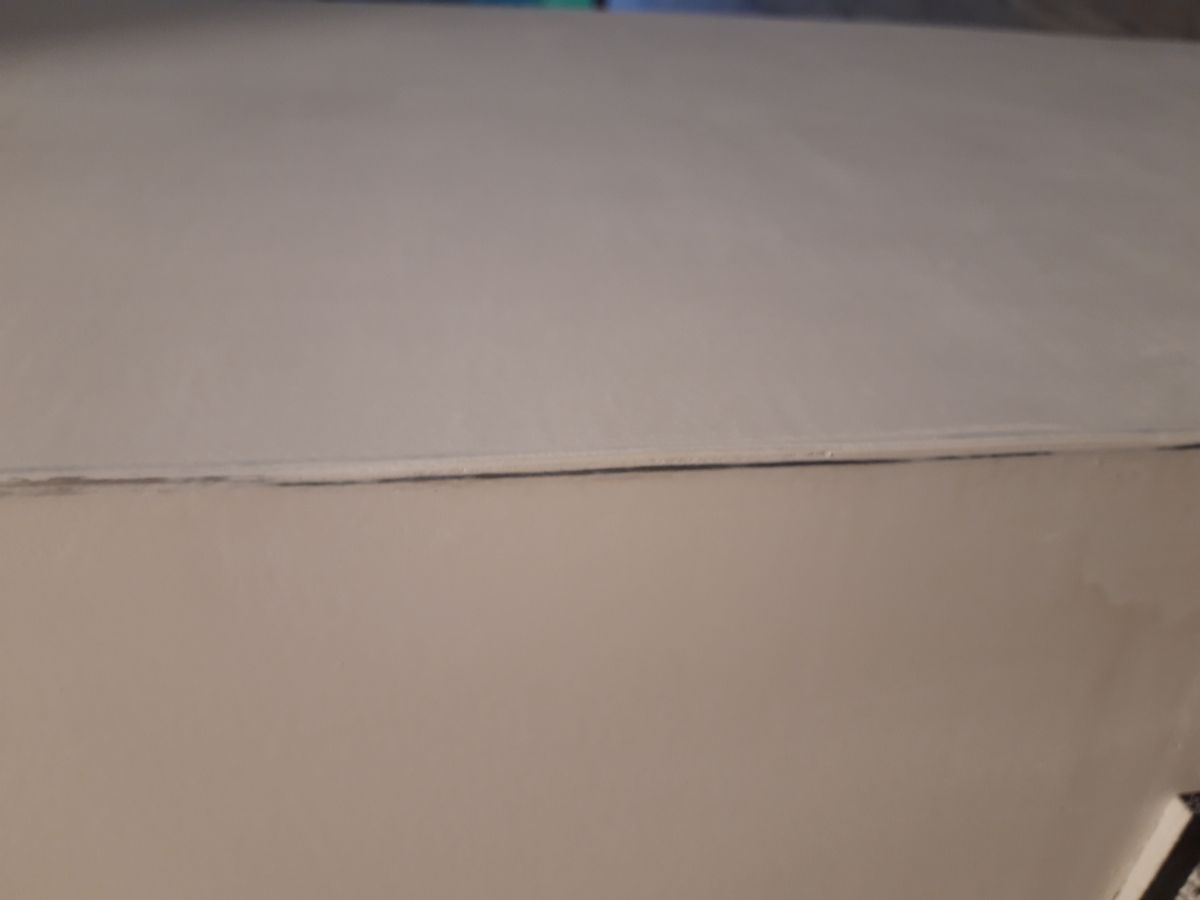

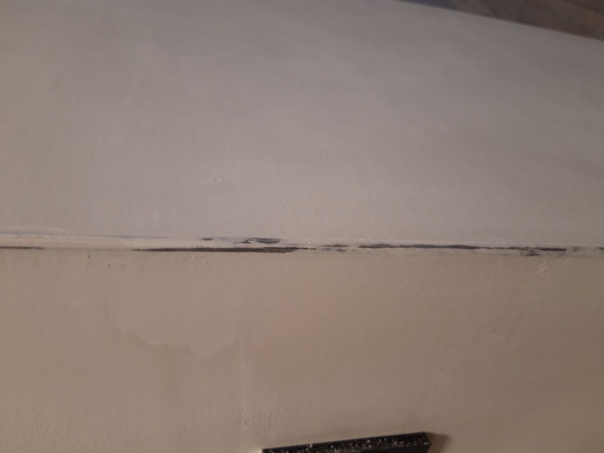

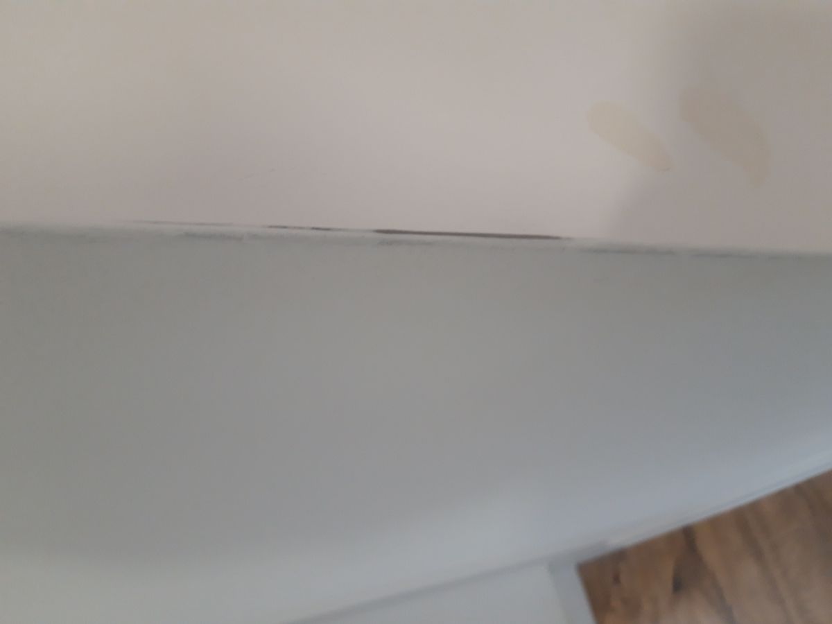

    Witam, czym pomalować aluminiowe narożniki, dawane na krawędziach ścian?
    Zauważyłem, że zwykła farba akrylowa nie kryje dobrze, nawet małym pędzlem. Jak to malować?
    Zbliżenie na narożnik ściany z aluminiowym kątownikiem i białą farbą słabo kryjącą Zbliżenie krawędzi ściany z białą farbą i prześwitującym metalowym narożnikiem Zbliżenie na linię styku ściany i listwy; widoczny wąski aluminiowy narożnik na krawędzi.

    Co to za farba? Dobrze ja wymieszales?

    To sniezka, farba akrylowa bialy mat.
    Tak dobrze jest rozmieszana mieszadlem na wkretarce na wolnych obrotach.

    Bo to amelinium, tego nie pomalujesz Link 😁
    Tak serio, to zaciągnij to cieniutko szpachlą, gładzią, czy pomaluj gruntem. Dopiero na to farba.
