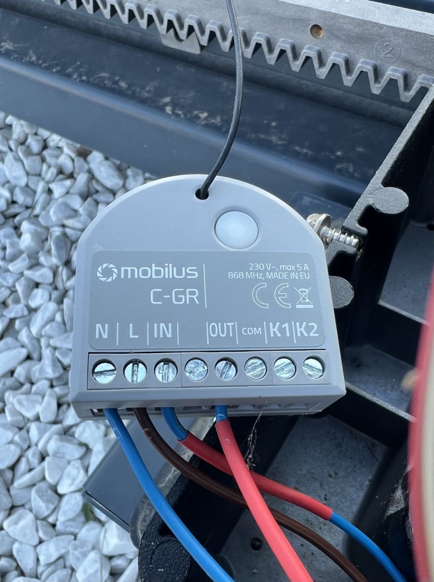

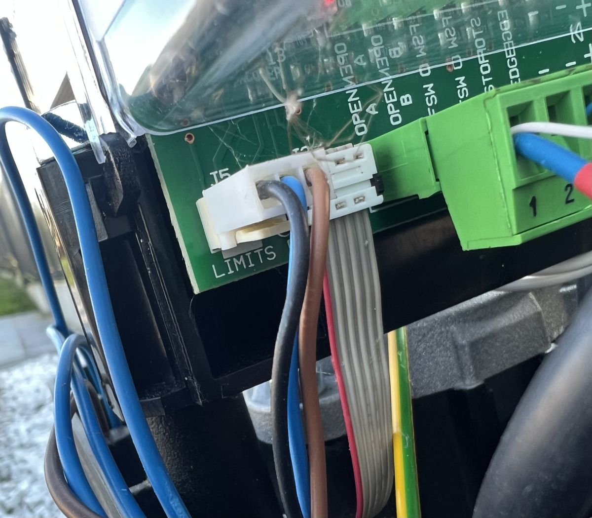

    Posiadam napęd bramy przesuwnej FAAC 740. Ostatnio dokupiłem do niego moduł Mobilus CGR, żeby sterować bramą z telefonu.
    Wszystko działa, brama otwiera się i zamyka, jednak nie pokazuje statusu bramy, tj. otwarta lub zamknięta.
    Moduł posiada styki COM, K1 i K2 do podłączenia kontaktronów pokazujących stan bramy.
    Czy jestem w stanie wpiąć się w czujnik oryginalny od wyłączników krańcowych tak, żeby widzieć status bramy?
    Moduł sterujący Mobilus C‑GR z podłączonymi przewodami, zamocowany przy listwie zębatej bramy Zbliżenie na płytkę sterownika z opisem „LIMITS” i wpiętymi przewodami oraz zieloną złączką.

    Manual pisze o zastosowaniu kontaktronów, czy mają być jakieś dedykowane, czy normalne dostępne na rynku manual nie wspomina, COM to wspólny dla kontaktronów, K1 pierwszy kontaktron, K2 drugi, pokazane to jest na rysunku w manualu, listwa limits (J5) w Faac-u to też jest COM (środkowy) i dwa wejścia, musiał byś spróbować, uwalić nic nie uwalisz.

    Dzięki, spróbuję się w takim razie wpiąć w ten ori i ewentualnie jak to nie zadziała, będę szukał jakiegoś innego rozwiązania. Pozdrawiam.

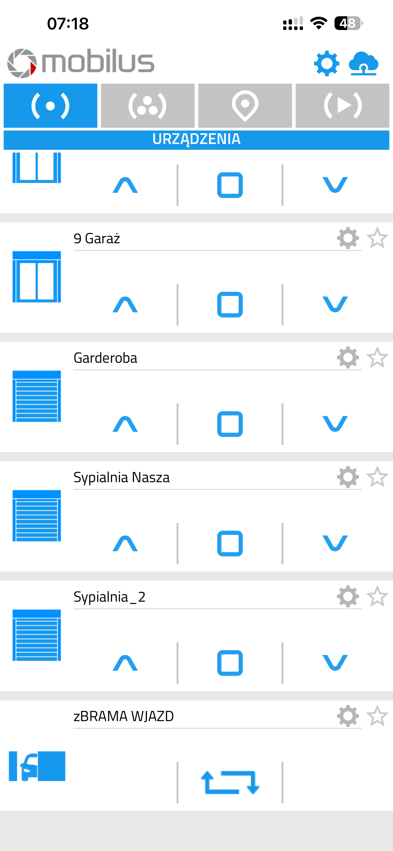

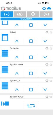

    Witam. Tak, jest to radiówka. Dokupiłem, aby sterować z jednej aplikacji razem z roletami, dokupiłem też do bramy garażowej. Jednakże oryginalny moduł radiowy FAAC nie połączy się z centralką Cosmo. Pozdrawiam.
    Zrzut ekranu aplikacji Mobius z listą urządzeń i przyciskami sterowania roletami oraz bramą

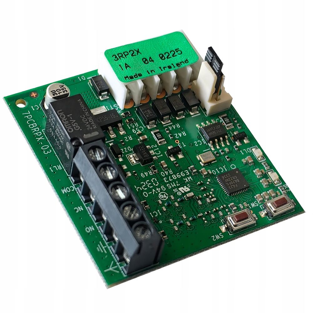

    A jaki masz u siebie bo z tego co na alledrogo widziałem to jest kilka wariantów jednym z nich jest moduł który pracuje w szerokim zakresie czy tam kilku częstotliwościach. FAAC RP2 FDS
    Płytka modułu elektronicznego z przekaźnikiem, złączami śrubowymi i etykietą „3RP2X”
    Spoiler:
    Obsługa szerokiego pasma częstotliwości dzięki czemu radioodbiornik jest kompatybilny z pilotami o częstotliwości 433 i 868 MHz
    O ile ten który masz pracuje na tej samej częstotliwości 868MHz i pomimo to nie da się go sparować dodać z Cosmo. Te sygnały o ile się nie myle są jakoś szyfrowane chyba i może Cosmo czyta tylko swój sprzęt. Ale to już koledzy bardziej ogarnięci mogą to potwierdzić.

    Centralka Cosmo nadaje prawdopodobnie w tym samym systemie co piloty Cosmo. I odbiornik Faac, a zwłaszcza w/w z serii FDS (który to system używa faacowskiego kodowania 128 bitowego opartego na AES) nie ma prawa zobaczyć czegos od Mobilusa.
    . Czy jestem w stanie wpiąć się w czujnik oryginalny od wyłączników krańcowych tak, żeby widzieć status bramy?
    Mozesz próbować, ale może byc że wejścia Mobilusa zgłuszą krańcówki Faaca. Najbezpieczniej pod moduł Mobilusa dorzucic osobne kontaktrony, a jak idzie o estetyke, da sie je tak wkleić do wnętrza obudowy Faaca aby reagowały na oryginalne magnesy faacowskich krańcówek.

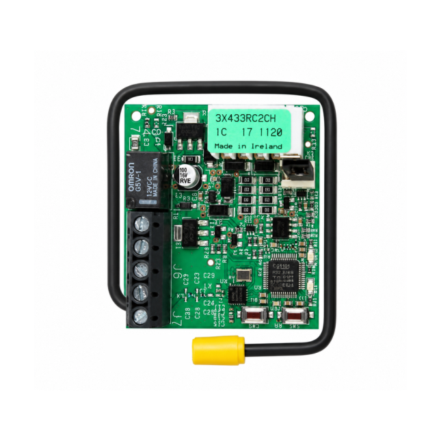

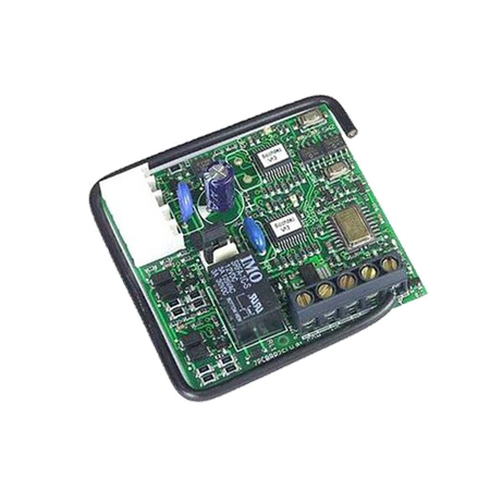

    Na 100% jeden do jeden taki sam ?
    Z tego co widzę kilka modeli jest i są do siebie łudząco podobne.
    GENIUS BRAVO RC 433MHz
    FAAC 740 + Mobilus CGR - jak podłączyć krańcówki, by widzieć stan bramy?
    Faac radio 868 SLH odbiornik radiowy 2-kanałowy 787855
    BO jak masz tą wersję 433MHz to raczej na pewno się nie połączy.
