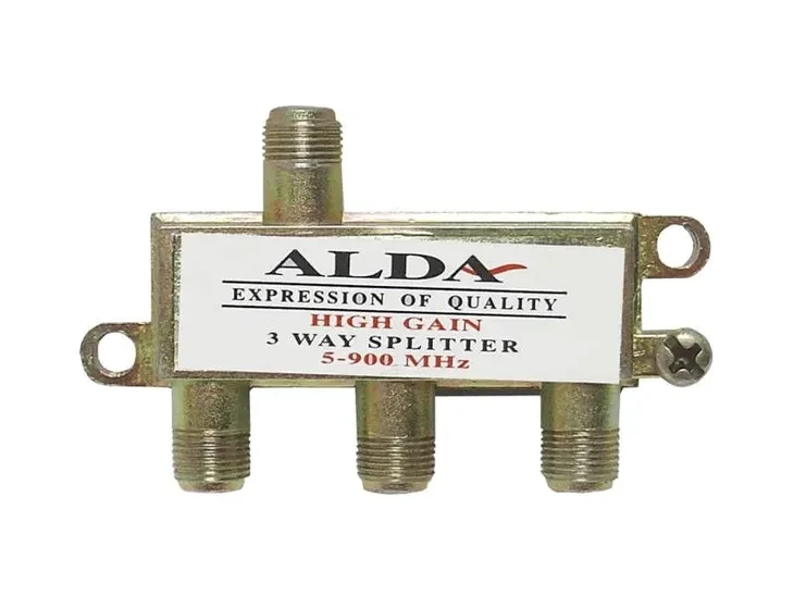

    Najprostszy tłumik to taki rozgałęźnik, indukcyjny bez PowerPass..
    Evobox PVR + FTE Excellento Quad - przycina obraz przy sile 100%, czy dać tłumik?
    Podłączasz go odwrotnie niż napisy. In do dekodera a OUT- przekładasz (to jest regulacja) z konwertera.
    Ja mam tak zrobione na ALDA.

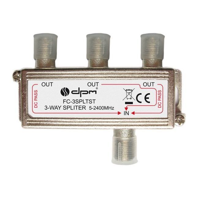

    Metalowy rozgałęźnik antenowy dpm 3‑way splitter z czterema złączami F i oznaczeniami IN/OUT

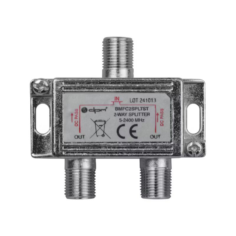

    Metalowy rozgałęźnik antenowy 2‑drożny z trzema złączami F, opis „2‑WAY SPLITTER 5–2400 MHz”
    Te akurat są z przejściem DC, ale widziałem tam bez DC Pass.

    Ma być zwykły bez PowerPass. Tylko indukcyjny .
    danielbmw3 napisał:
    Dziękuję za podpowiedź.
    Znalazłem coś takiego w Castoramie:
    Napisz proszę, dlaczego użyłeś tłumika i jaki był efekt.
    Dzięki.
    Bo sygnał zbyt duży. Ma być ten ale bez PowerPass i tyle wyjść.

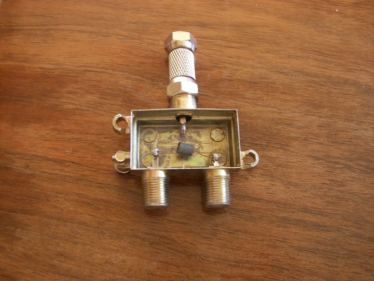

    @LeDy nie wypada z Twoim poziomem głosić takich herezji. To, że wystawiłeś sobie rozgałęźnik za 3 zł i puszcza we wszystkie strony to nie znaczy, że tak ma być. Jak rozgałęźnik TV ma przepuszczać zasilanie do konwertera. Twoja porada jest szkodliwa. Typowa januszerka...
    @danielbmw3 wróć do opticuma. O FTE się nie wypowiem. Nigdy nie zakładałem i nie założę. Skoro już chciałeś wymieniać to trzeba było założyć coś markowego: Inverto, Televes, Triax

    Skoro stwierdzasz mój poziom to czemu to podważasz? Mam tak zrobione, napięcie jest przepuszczane , sygnał został stłumiony i jeszcze przekładając mam możliwość regulacji skokowo tłumienia. Wszystko co chciałem osiągnąć .
    Poza tym to prosty sposób na spr. czy sygnał jest za duży. Nie musi tak zostawiać.
    Ja mam taki.

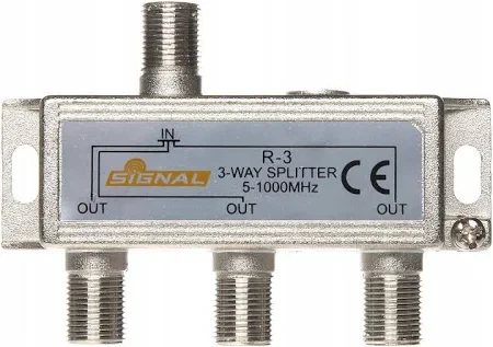

    Alda to ostatnie gó..o. Kawałek druta. Nawet tłumienie w paśmie TV ma nierówne na poszczególnych wyjściach. NIGDY tego nie założę z własnej woli klientowi. To, że akurat przepuszcza zasilanie i u Ciebie działa to nie znaczy, że tak należy robić. Większość rozgałęźników TV nie przepuszcza zasilania.

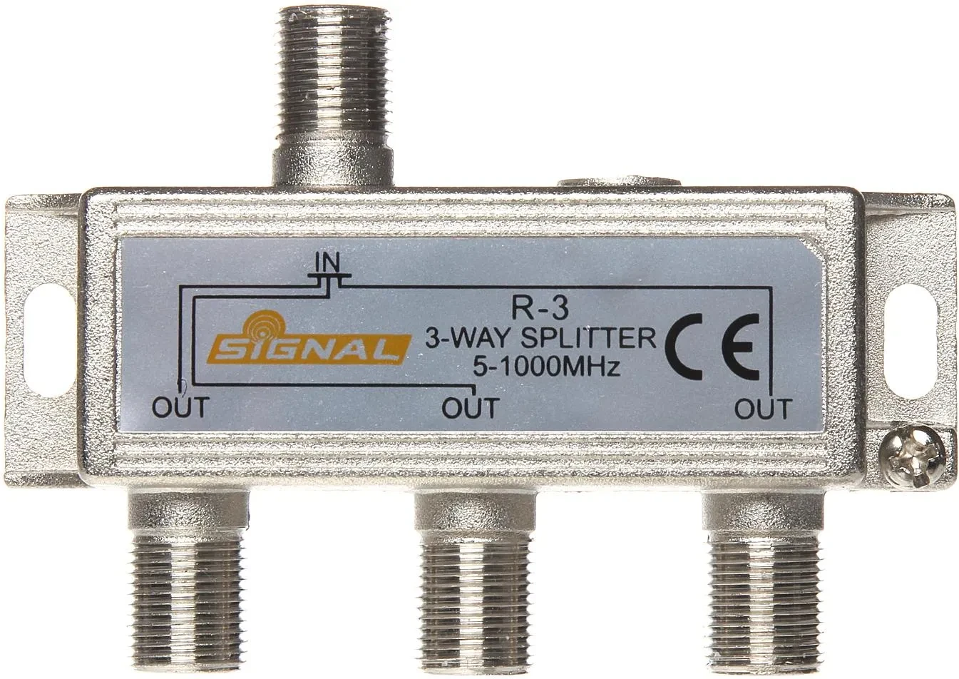

    Zamówiłem dokładnie taki rozgałęźnik jak na zdjęciu i podłączyłem odpowiednio IN do dekodera, a OUT do kabla z konwertera i niestety, ale na ekranie "Brak sygnału" - próbowałem na dwóch wyjściach.

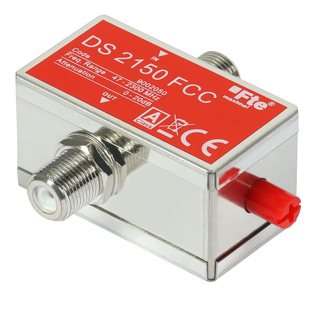

    Zamówiłem także tłumik sygnału TRA-02 z regulacją z mojego linku.
    Fajnie to działa, mianowicie siłę sygnału można płynnie regulować od 100% do 55%, przy stałej jakości sygnału, czyli na kanale, na którym mam 100%, to ta wartość zostaje niezależnie od zmiany siły sygnału.
    Metalowy element Fte DS 2150 FCC z czerwonym napisem, złączami F IN/OUT i czerwonym pokrętłem
    Jakość obrazu bez zmian, nie zauważyłem przycinek, ale to raczej nie wina przesterowania.

  • #12 21928491
    LeDy
    Posty: 19073
    Pomógł: 1987
    Ocena: 2921
    >>21928450
    Jak nie działa tzn. , że nie jest tylko indukcyjny. Iskrzenie prądu to sprawa urządzeń podłączonych. Odłącz dekoder całkowicie od TV i nie będzie "kopać" i spokojnie podłączysz F.
    Tak w środku ma indukcyjny -drut i rdzeń .
