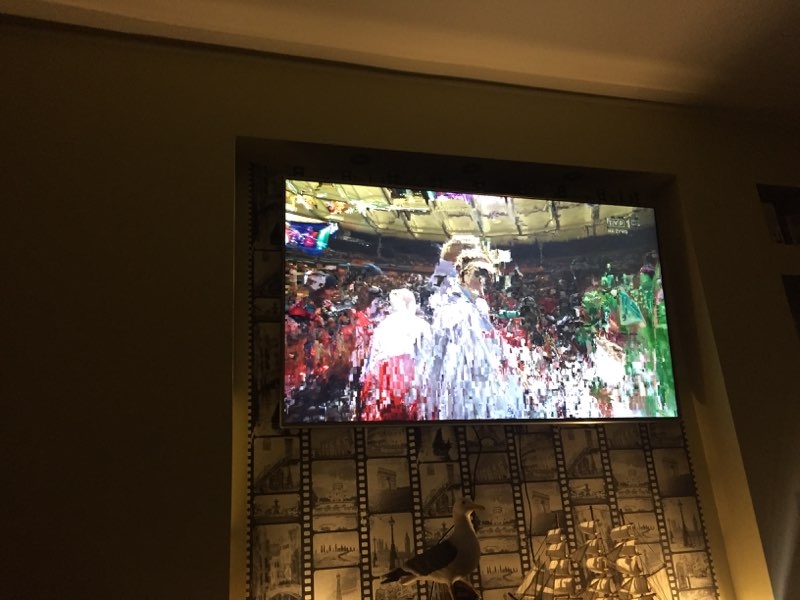

    Witam, piszę bo mam wielki problem.

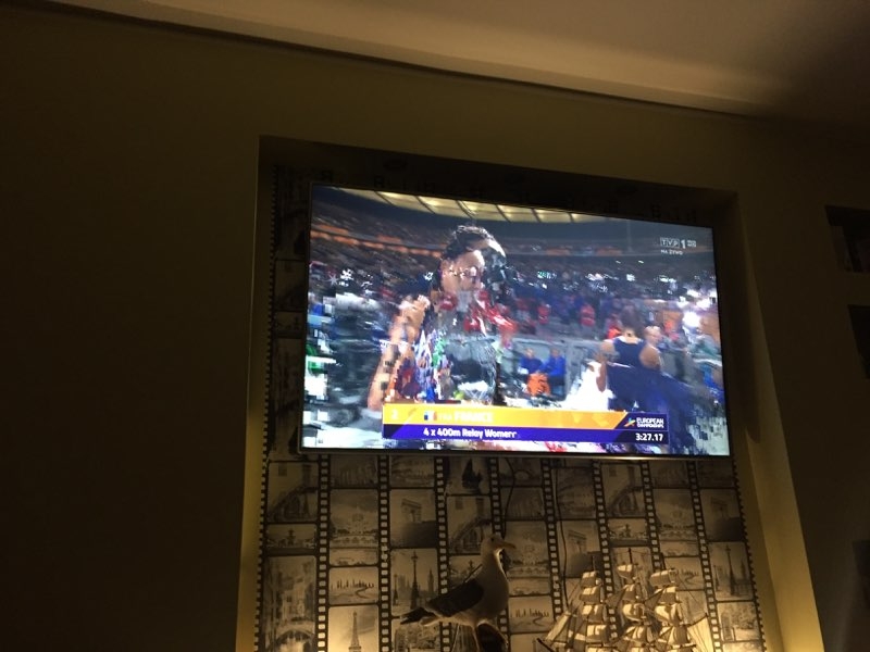

    Od ponad miesiąca borykam się z problemem czasami zacinajacej się TVP 1 I Discovery Channel.
    Cała instalacja nowa, razem z Evoboxem.
    10m koncentryka
    Corab 80
    Televes pojedynczy
    Talerz ustawiony idealnie.
    Są dni że działa dobrze, a czasami nie można w ogóle oglądać.
    Jakieś rady? EVOBOX - nowa instalacja, szum - 100% jakości 98% siły - TVP 1 I Discovery ChannEVOBOX - nowa instalacja, szum - 100% jakości 98% siły - TVP 1 I Discovery Chann
    Pozdrawiam serdecznie

    Wymienić dekoder albo konwerter.

    Jedno i drugie zostało już wymienione 2 razy.
    Brakuje mi już pomysłów

    To pozostaje szukać lokalnych zakłóceń. Jakieś internety bezprzewodowe, routery, czujki mikrofalowe... Kabel jaki i jakim stanie?

    Raczej wątpię, sąsiedzi nie mają problemu z odbiorem tv, wydaje mi się że na innym dekoderze z Polsatu działa bez zastrzeżeń, bo był na próbę, ale tylko tydzień..
    Edit
    Kabel nowy, ponoć najlepszy, miedziany.

    Sąsiedzi nie muszą mieć problemów. Poszukaj czegoś w pobliżu anteny albo w domu. Ten tydzień na innym dekoderze może być za mało...
