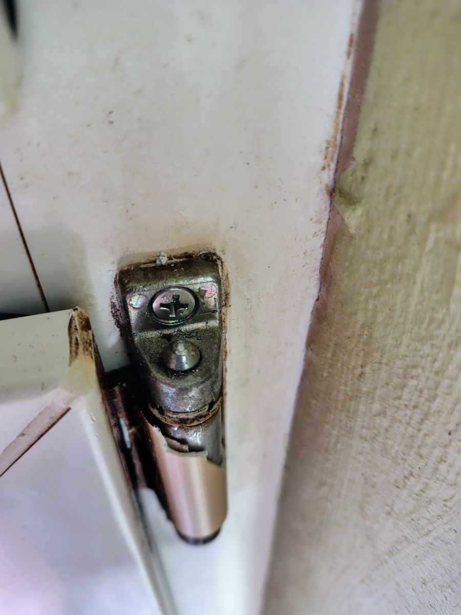

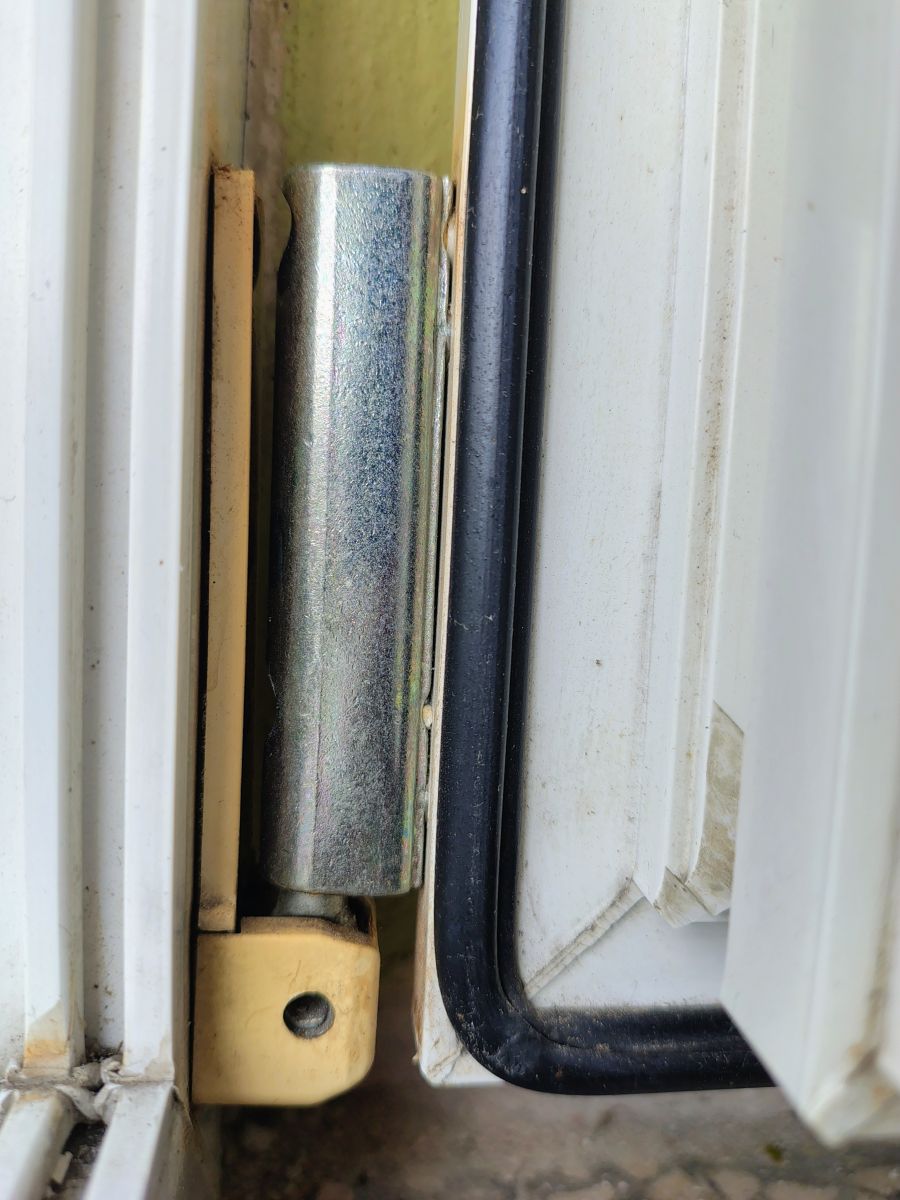

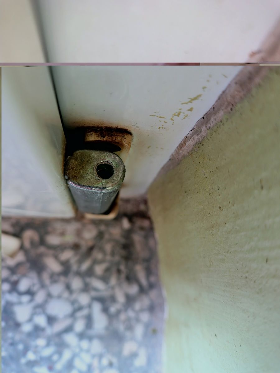

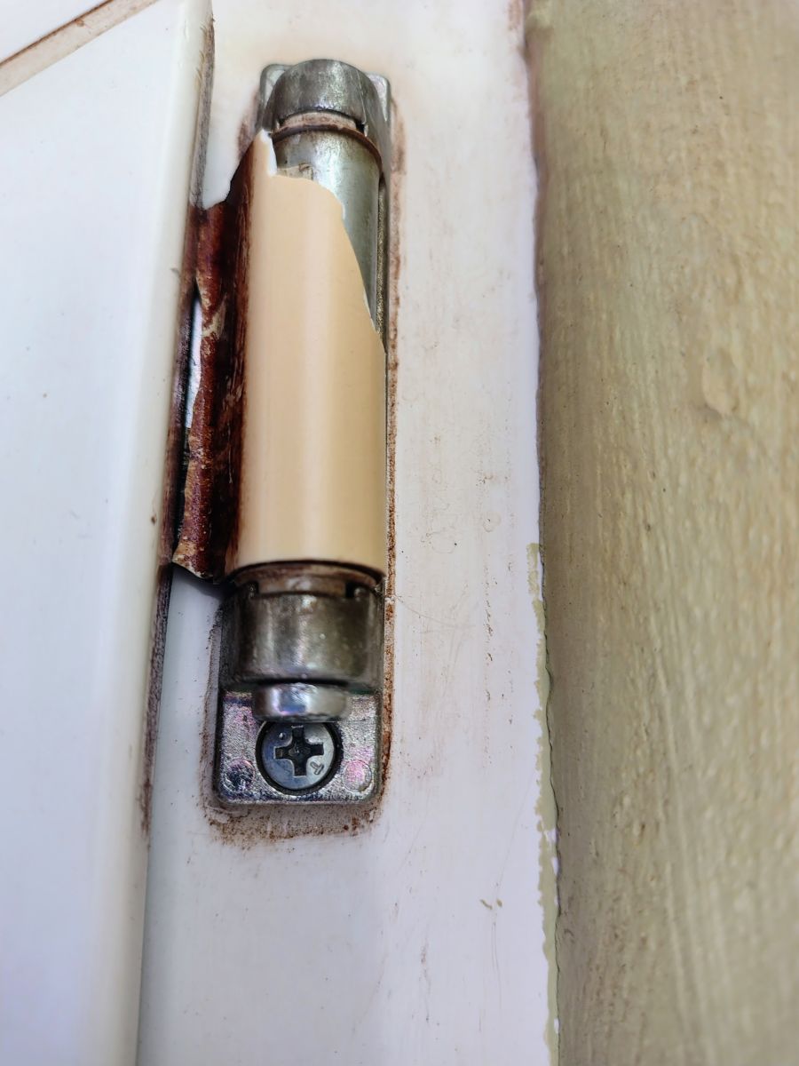

    Cześć. Chcę wyjąć skrzydło okna, ale nie wiem w jaki sposób to zrobić. Okna mają już swoje lata. Przy montażu nie pamiętam jak pracownicy je montowali.
    Oczywiście wrzucam zdjęcia zawiasów. Może ktoś się spotkał z takimi oknami.
    Górny:
    Jak zdjąć skrzydło starego okna PCV z nietypowych zawiasów górnych i dolnych? Jak zdjąć skrzydło starego okna PCV z nietypowych zawiasów górnych i dolnych?
    Dolny:

    Z górnego zawiasu wyciągasz bolec (w dół), pochylasz nieco skrzydło na siebie, aby wyszło górą z ościeżnicy i unosisz je do góry. Na dolnym zawiasie jest tylko nasadzone.

    Dzięki. Też tak przypuszczałem, że na dole tylko jest nasadzone, ale nic nie szkodzi dopytać. A wiesz może czym wyjąć te zawleczki? Albo co polecasz.

    Są do tego odpowiednie klucze, a tak amatorsko, to wsuń nad łeb bolca płaski śrubokręt i puknij go młotkiem od góry. Jeżeli nie jest jakoś zapieczony, to można też pociągnąć kombinerkami.
