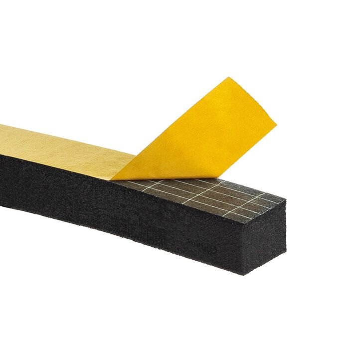

    krzysiek-66
    Posty: 80
    Ocena: 10
    jack63 wentylacja jest mechaniczna, nawiewniki są, okna co prwada mają kilka lat a wianie wyczułem zimą zresztą widać po zabrudzeniu narożnika (to nie pleśń
    ) . Pientaszek & kaz69 czy mieliście styczność z uszczelką piankową rozprężną czy to zdaje egzamin.
    Coś takiego
    Czarna taśma uszczelniająca z pianki z żółtą warstwą odklejaną, na białym tle
  • #7 21924292
    krzysiek-66
    Posty: 80
    Ocena: 10
    Odkuć, usunąć zdegradowaną piankę, wsunąć uszczelkę, naprawić. Pytanie, czy taka uszczelka będzie lepsza (trwalsza) od pianki lub jest jakiś patent.
    Wydaje mi się, że problemem jest nagrzewające się okno i problem powróci. Tak czy inaczej postanowiłem to odkuć i jak najskuteczniej naprawić.
