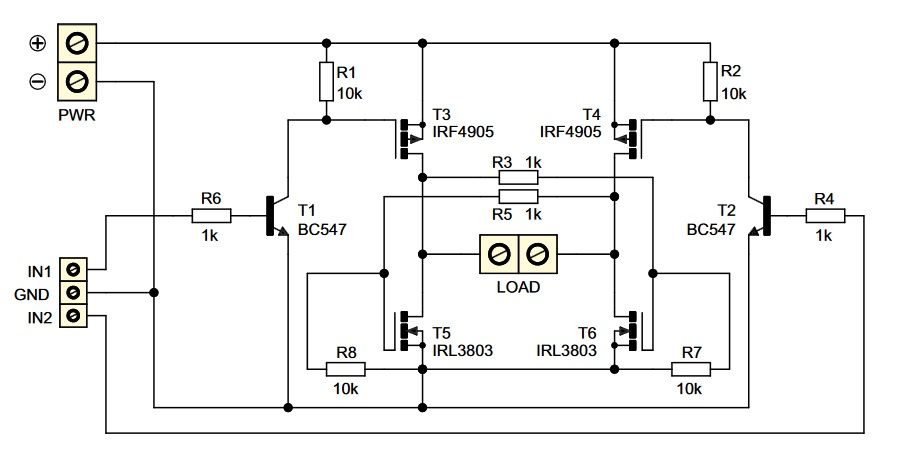

    Co się stanie (pytanie teoretyczne - nie mam tej płytki) jeżeli na wejścia IN1 i IN2 podamy jednocześnie sygnały sterujące dodatnie?
    (zewrzemy przez T3+T5, T4+T6 zasilanie z masą?)
    AVT1756 - impuls dodatni na obu wejściach sterujących

    Włączysz T1 i T2.
    T1 włączy T3, T3 włączy T6.
    Włączony T2 włączy T4, a T4 włączy T5.
    Wszystkie włączone, prąd zwarciowy popłynie z zasilania przez T3-6 do masy, przez obciążenie nic :D
    Gdzieś w moich wpisach publikowałem mostek zabezpieczony.
    W tym jeszcze wymagane minimum zasilania ok. 5V pod groźbą dymu nawet przy poprawnym sterowaniu.
    Maksimum ok. 15V.

    Na mój gust będzie kuku. Wyzwolisz górne mosfety, a od nich na krzyż wyzwalają się dolne i zrobi się zwarcie. Potem zależnie od wydajności zasilacza i stopnia przewodzenia jednych i drugich może się zrobić jakieś pośrednie napięcie w punktach, skąd są zasilane R3, R5, lub uzyskasz generator: jak dolny mosfet przywrze i napięcie kucnie, to odpuści, jak wzrośnie, to znów przywrze.
    Ogólnie bym tak nie robił.

    Te 2 dodatnie impulsy to nie pomysł mój tylko procesora po resecie. Zamysł jest taki aby wykorzystać ten układ do sterowania przetwornikiem piezzo (zasilanie 12V, oczywiście "mniejsze" mosfety). Czyli IN1 bezpośrednio z jednego pinu procka a sygnał na IN2 z tego samego pinu przez negator na jednym NPN.

    Wiele procków przy resecie przełącza piny jako wejście lub stan mało wydajny, wtedy da się rozwiązać takie problemy stosownymi opornikami (pull up / pull down) i ewentualnie negatorem.
    Inna opcja to różne bramki z ENABLE: np 74HC245 (tak z głowy, bo Tobie wystarczy prostsza i mniejsza).
    No i możesz dodać tranzystor sterowany z IN1, sygnał do IN2 dać przez opornik i przywierać go owym tranzystorem do masy - zrobić w ten sposób jedno z nich jako nadrzędne.
    Jaki procek?
    ps. spójrz sobie na układ L293, może będzie prościej.
