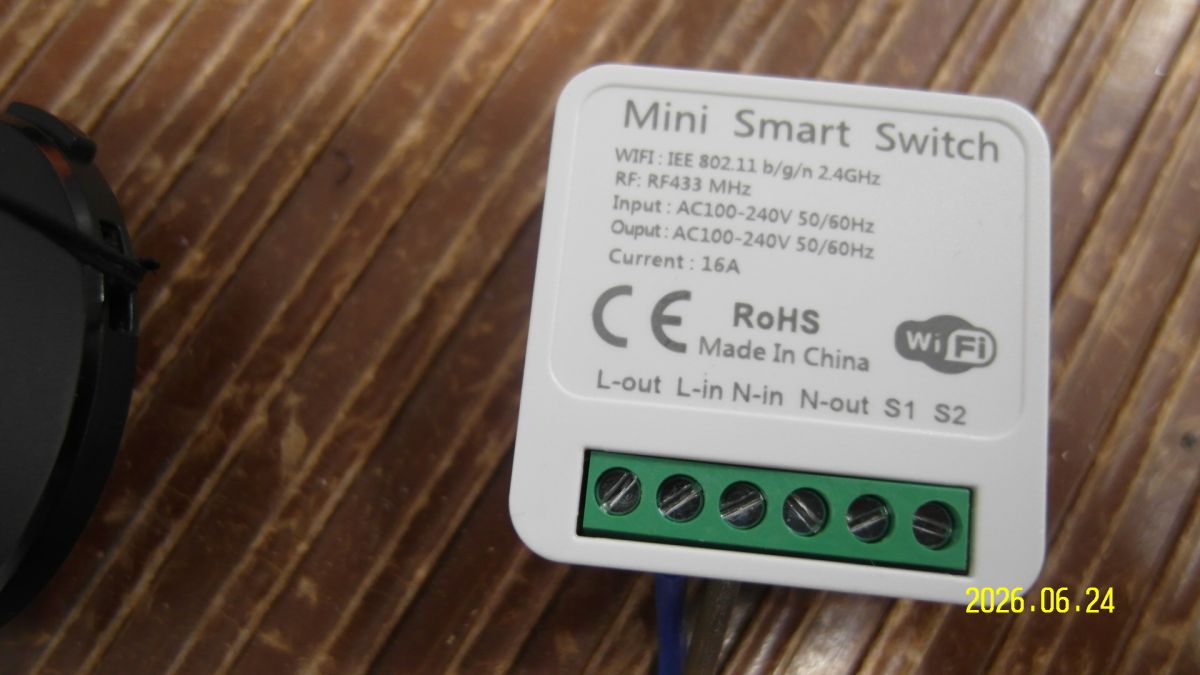

    Mam 2szt mini smart switch. Jak załączę to po jakimś czasie same się wyłączają. Czas pracy (załączenia ) jest bardzo różny. Raz działa 2 godziny a raz całą dobę. Oba zachowują się tak samo. Nie ustawiam na nich żadnych czasów tylko załączam i chciał bym aby były przez cały czas załączone a ja w miarę potrzeby sam bym je wyłączał z dowolnego miejsca. Nie gubią Wifi bo są blisko routera na którym działa cały dom. Działa to tak: włączam –działa, idę do pracy sprawdzam czy działa –widzę że wyłączył się to z pracy załączam – działa. Po jakimś czasie sprawdzam raz działa jeszcze a raz nie działa to załączam ponownie. I tak w koło z dnia na dzień z dowolnego miejsca.
    Co może być przyczyną że to tak niestabilnie działa ?

    Producent? Model?
    A switch ma taką funkcję?

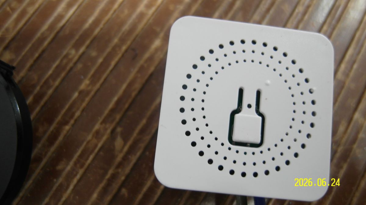

    nie mam pojęcia co to za producent. Jakiś Chińczyk.

    jakiej apki używasz? Zobacz czy w ustawieniach jest możliwość ustawienia stanu przełącznika po restarcie urządzenia. Np. domyślnie ON/OFF lub ostatni stan

    Włączał bym z dowolnego miejsca prze aplikacje Tuja. Teraz też mogę włączyć z dowolnego miejsca tylko nie wiem jak długo będzie włączony bo nawet jak ustawię czasy włączenia i wyłączenia to i tak switch wyłączy się kiedy chce i już się nie włączy. Dzisiaj na przykład miał być załączony 9 godzin a wyłączył się po 6h40min. Podejrzewałem napięcie w sieci ale dzisiaj podłączyłem go przez bardzo drogi zasilacz stabilizowany i nic to nie dało.
