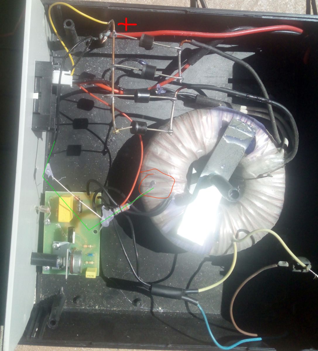

    Prostownik gdzie ma być wlutowany opornik zasilania wyświetlacza.
    Problem z wyświetlaczem VA prostownika akumulatorów 12V
    Doszedłem do tego ze wyświetlacz jest jakoś dodatkowo zasilany
    Bo jedno gniazdo ma podłączone krokodylki do akumulatora ale po podłączeniu nie działa wyświetlacz.
    A drugie jest pewnie przez transformator z sieci zasilane.
    I tu jest problem bo odpadł lut łączący opornik z jakimś punktem zasilania.
    Myślałem że gdzieś przez mostek prostowniczy ale nie ma na nim żadnych śladów lutowania dodatkowego elementu albo miejsca gdzie się lut wyłamał
    Prostownik działa i ładuje akumulatory.
    Wnętrze prostownika: transformator toroidalny, diody na przewodach i mała płytka; zaznaczone punkty lutowania

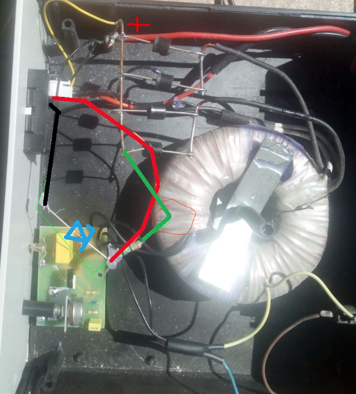

    Podejrzewam, że miernik zasilany jest ze stabilizatora zbudowanego z rezystora i diody zenera połączonych szeregowo.
    Jeśli tak jest (czerwony i czarny przewód zasilania miernika przylutowane są do końców szklanej diody zenera), to wolny koniec rezystora powinien być podłączony do wyjścia dużego prostownika (na zdjęciu lewa elektroda dużych diod - strona z paskiem na diodzie).
    Opornik zasilania wyświetlacza VA w prostowniku 12V?
    Warto przylutować ten rezystor tam, gdzie przyłączony jest żółty przewód. Tam jest niższa temperatura i mniejsze ryzyko samorozlutowania. Zauważ jeszcze, że końcówki dużych diod owinięte są wokół drutów, to których są przylutowane. To zapobiega rozłączeniu przewodów i niechcianych zwarć, gdy luty stopią się od zbyt wysokiej temperatury diod prostowniczych.

    Ok
    Trzeba przylutować do pierwszej diody.
    Trochę mnie zmyliło bo jak sprawdzałem w domu to nie działał.
    Jak na akumulatorze w samochodziw to też nie działał.
    Musi być podłączony do akumulatora i do zasilania 230V żeby wyświetlacz się włączył.
