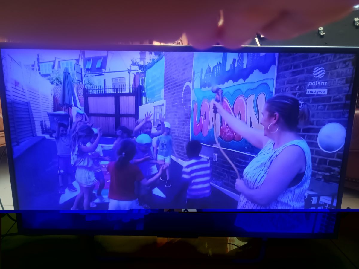

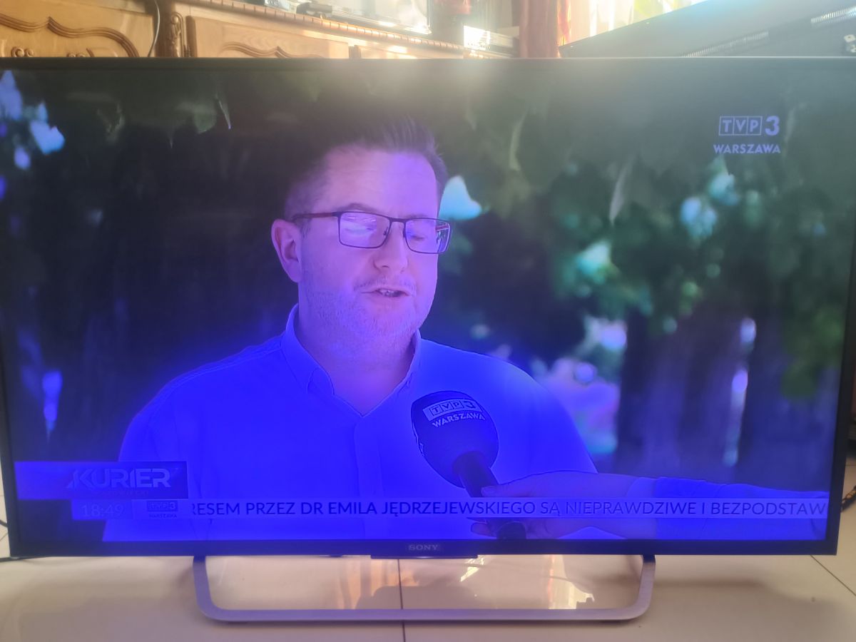

    Witam, czy ktoś spotkał się z podobnym przypadkiem w telewizorze Sony KD-49XD7005? Obraz, niezależnie od wybranego źródła sygnału (TV, HDMI, menu OSD), ma wyraźny nadmiar koloru niebieskiego. Najbardziej widoczne i nienaturalne jest to w prawym dolnym rogu matrycy, jednak cały obraz sprawia wrażenie nadmiernie nasyconego i zdominowanego przez barwę niebieską. Przywrócenie ustawień fabrycznych nie przynosi żadnej poprawy, wykluczam źródło sygnału. Czy przyczyną może być zużycie podświetlenia LED (degradacja soczewek/fosforu LED), matrycy czy płyty T-CON?
    Z góry dziękuję za wszelkie sugestie.

    Podświetlenie mówi papa :( czeka Cię wymiana ledów

    Zdemontuj tylną ściankę i zobacz, czy widać białe podświetlenie, czy niebieskie.

    Macie rację, po zdemontowaniu tylnej obudowy gołym okiem widać kolor podświetlenia, który nie jest biały a niebieski/fioletowy. Zamówiłem listwy. Jak wymienię dam znać. Dziękuję za pomoc.
