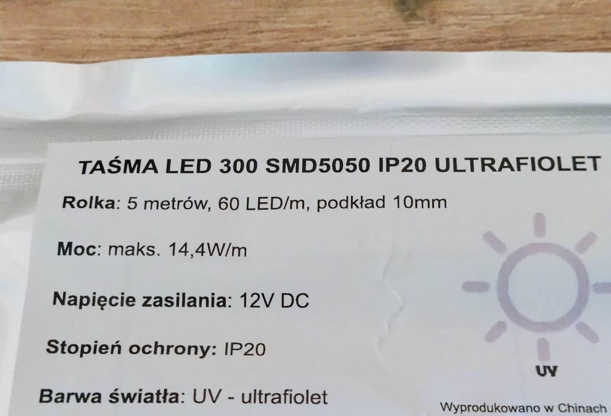

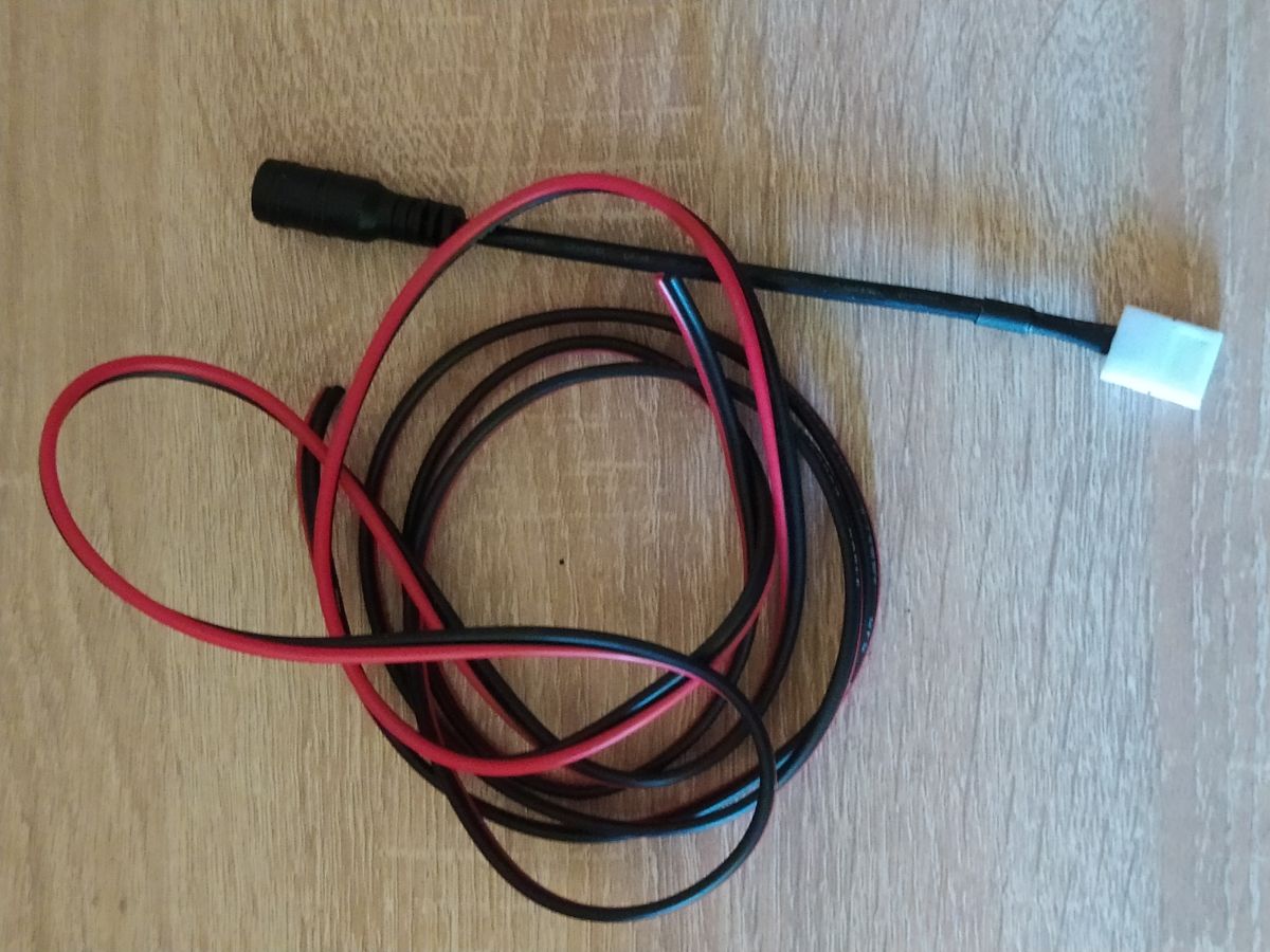

Taśma 300 LED SMD5050 IP20 UV Ultrafiolet 3 m. Napięcie zasilania: 12 V DC.
Klasa szczelności: IP20.
Ilość diod: 60/1 m.
Rodzaj diod: SMD 5050.
Pobór prądu: 14,4 W/1 m.
Podkład PCB: biały, wzmocniony.
Szerokość: 10 mm.
Strumień świetlny: 840 lm/metr.
Barwa światła: Ultrafiolet - UV (395-400 nm).
Żywotność: ok. 50 000 h.
Kąt świecenia: 120°.
Certyfikaty: CE, RoHS.

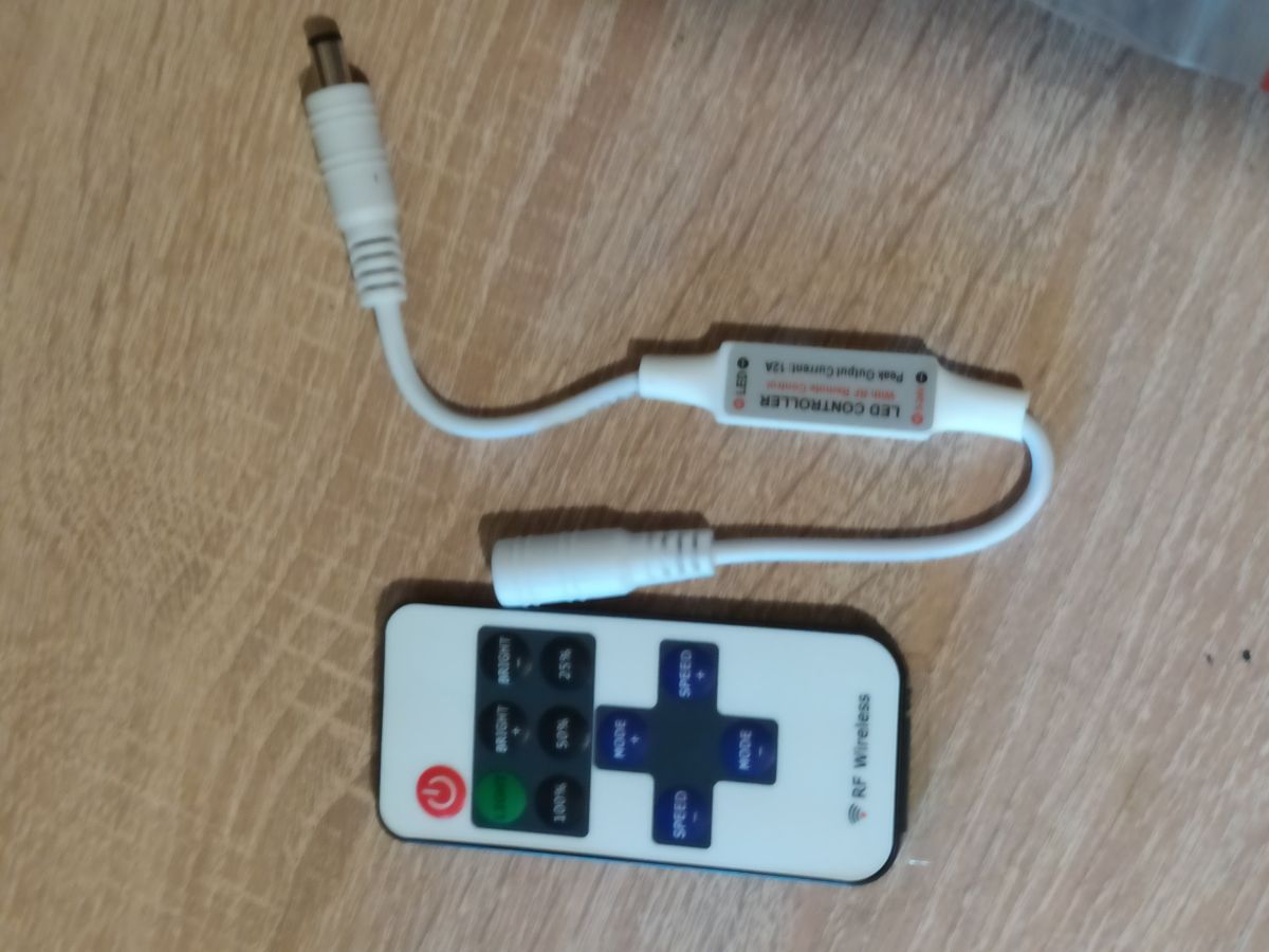

STEROWNIK LED ściemniacz KONTROLER RF radiowy DC Temperatura pracy: - 20 + 60 °C.
Napięcie: 5-24 V.
Maksymalne obciążenie: 6 A - 72 W.
Wymiary pilota: 85 x 40 x 5 mm.
Wymiary kontrolera: 43 x 12 x 4 mm.
Długość kabla: około 10 cm z obu stron.
Gniazdo i wtyk: DC 2,1/5,5.

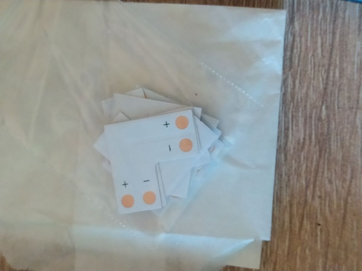

ZŁĄCZKA kątowa L 90 taśma LED SMD 5050 5630 - 10 mm 20 szt.

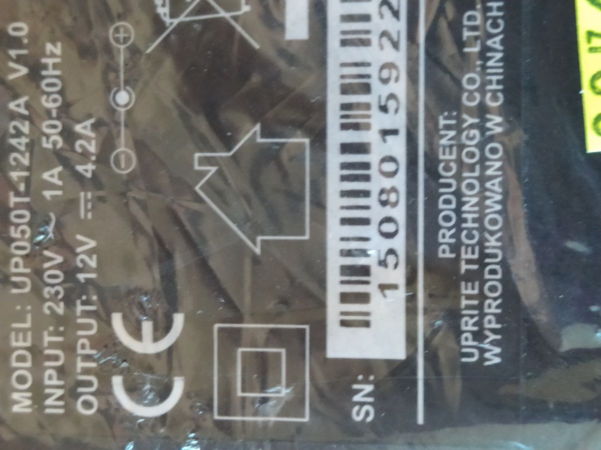

zasilacz Model: UP050T-1242A V1.0 Napięcie wejściowe (Input): 230 V ~ 1 A, 50-60 Hz (standardowe zasilanie z gniazdka sieciowego) Napięcie wyjściowe (Output): 12 V 4,2 A (prąd stały o maksymalnym natężeniu 4,2 A) Polaryzacja wtyku: plus w środku, minus na zewnątrz (oznaczenie graficzne (ominus-bullet-oplus)) Rozmiar wtyczki: standardowo 5,5 mm/2,1 mm lub 5,5 mm/2,5 mm.
Jaki format materiału chcesz naświetlać i do jakiej techniki fotograficznej ma to być używane, oraz z jakiej odległości od materiału mają świecić źródła UV?
Do naświetlania A4 techniki fotograficznej Guma dwuchromianowa i cyjanotypia.
