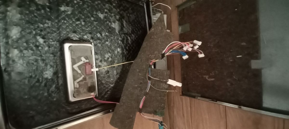

    Zmywarka Siemens wywala różnicówkę przy włączeniu/wpięciu do kontaktu. Wymieniona grzałka, przewody drzwi zmywarki sprawdzone. Trzeci ewentualny problem to filtr przeciwzakłóceniowy, którego nie mogę znaleźć. Przeszukałem już forum i wszelkie AI-je i nie mogę dojść, gdzie on może być. Na dodatek nie ma nigdzie modelu zmywarki, była naklejka, ale wyblakła i nic na niej nie widać. Z tego, co ustaliłem, to może być zmywarka z platformy Polimax. Dodaję zdjęcie spodu zmywarki, może ktoś rozpozna. Zakupiona w okolicach 2012. Gdzie szukać tego filtra, żeby go sprawdzić?
    Czy różnicówka wybija od razu po samym wpięciu wtyczki do gniazdka, czy dopiero po naciśnięciu przycisku zasilania / wybraniu programu?
    Różnicówka wywala po włączeniu przyciskiem.

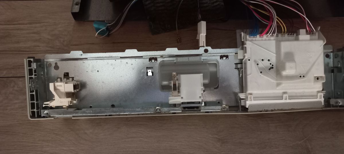

    >>21928810 Dodałem zdjęcie wtyczki, nic tam nie ma. Kable główne idą do góry drzwi z tego, co widzę, czy tam znajduje się płytka główna?

    Chyba to będzie to szare w prawym górnym rogu. Choć z reguły to są kondensatory w okrągłej, wspólnej, obudowie. Sprawdź. Powinien być podłączony do szczotki silnika.

    @Jacekj to kondensator silnika .

    Filtra PZ nie szukaj, bo go tam nie ma. Skoro grzałka sprawdzona, wiązka sprawdzona, to jedynym urządzeniem do którego jest podpięty przewód ochronny, pozostaje pompa myjąca - tam sprawdzaj.
