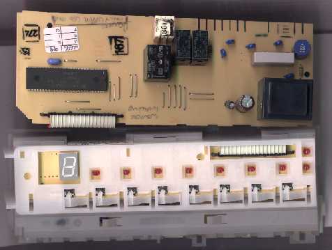

    Prosze o pomoc odnośnie naprawy zmywarki ja w tytule.
    Objawy:
    Zmywarka podczas normalnej pracy, zrobiła zwarcie na tyle mocne, iż wybiło bezpieczniki w domu.Po ponownym włączeniu bezpieczników i naciśnięciu włącznika, okazało się, iż jest martwa.
    Rozebrałem ją i okazało się, iż w module zasilania i sterowania wypalone zostały ścieżki od strony wejścia napięcia 220V.Po połączeniu ścieżek i włączeniu w zmywarce nie pali się żadna kontrolka diód led, ani tez wyświetlacz.Jedyne, co zmywarka robi, to wypąpowuje wodę i tak bez końca.
    Co mogło zostac jeszcze uszkodzone, bo w module pomierzyłem wszystko i jest ok.Czy może być gdzies jeszcze przyczyny, że nie palą się żadne kontrolki LED? Bardzo prosze o pomoc w tej sprawie.
    Moduł sterowania to SIEMENS 5WK57

  • #4 2719560
    zayzayer
    Specjalista AGD
    Posty: 4260
    Pomógł: 246
    Ocena: 757
    bikcs napisał:
    Zmywarka myje naprzemiennie.
    To ustrojstwo co przemienia (takie czarne z silniczkiem pod grzałką) mogło zrobić zwarcie na skutek przecieku. Żeby do tego się dostać trzeba rozebrać cały spód.
  • #5 2719789
    bikcs
    Poziom 19  
    Posty: 369
    Pomógł: 16
    Ocena: 4
    czy to ma związek z brakiem wyświetlania w panelu? Bo wydaje mi się, iż diody w tym wyświetlacz powinny się palić w momencie podania samego zasilania na płytkę, chyba, że się mylę.Dodatkowo zmywarka nie była uziemiona - być może to jest skutek zwarcia.Dodatkowo, gdyby w tym ustrojstwie nadal było zwarcie, generalnie zmywarka nie odprowadzałaby wody - pozostała by w stanie zwarcia i nadal wybijałoby korki.

    Zgadza się, do wymiany moduł :-(. Ale za nim wymienisz tą "tanią" część, sprawdź co spowodowało zwarcie.

    Czy ma ktoś może pojęcie jakie napięcia powuinny być na wyjściach modułu sterującego?
    Chciałbym powymieniać jeszcze bramki obok procesora, być może nie uległ uszkodzeniu procesor...

    Mam jeszcze pytanie, bo nie moge nigdzie znaleźć zamienników, czy da się zamienić na inny typ triak o symbolu: AC08M i układ MC14138D wszystko w wersji smd oczywiście.
    Załączam zdjęcie - jeżeli ma ktoś może taki moduł na części lub sprawny - chętnie odkupię.

    To nie moduł padł.....coś wewnątrz zmywarki...czy ma ktoś serwisówke do tej zmywarki????
    Zmywarka działa.W module wymieniłem układ 4949, elektrolity 2 szt kupiłem procesor za 30 zł! i wgrałem stosowne oprogramowanie, notabene ten moduł w serwisie Siemensa kosztuje 650 zł.Mnie naprawa wyszła zaledwie niecałe 40 zł.Ciekawostka jest fakt, że procesor był sprawny a siadło oprogramowanie (błedy), którego w żaden sposób nie można zgrac za sprawą wbudowanej w procesor diody, któa w momencie zwarcia puszcza i nie ma możliwości zgrania lub wgrania oprogramowania.
