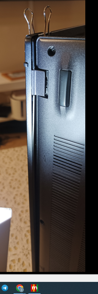

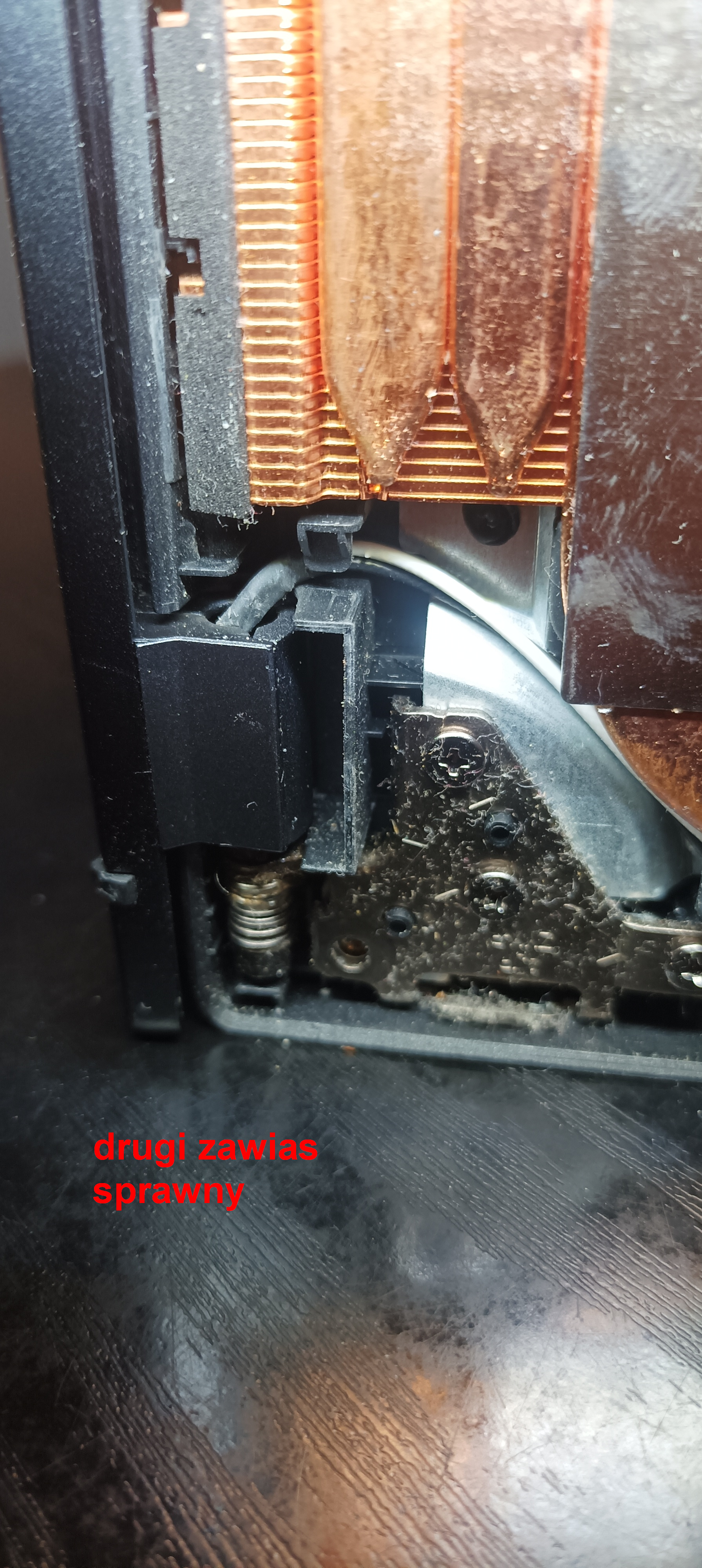

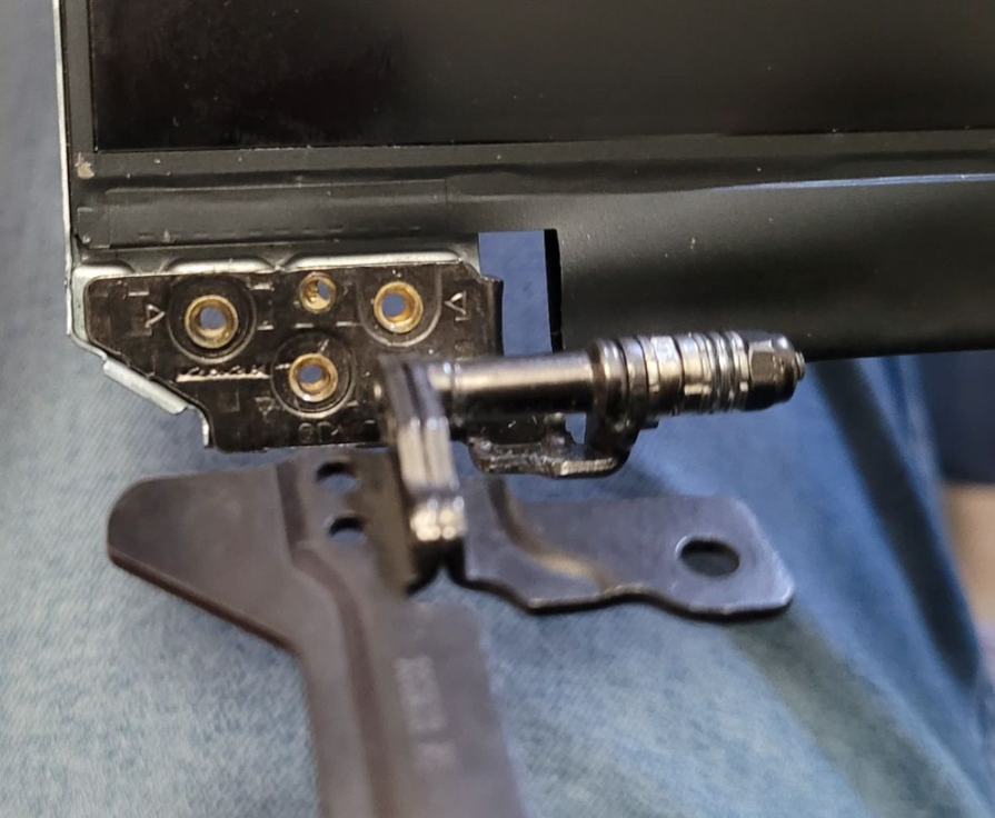

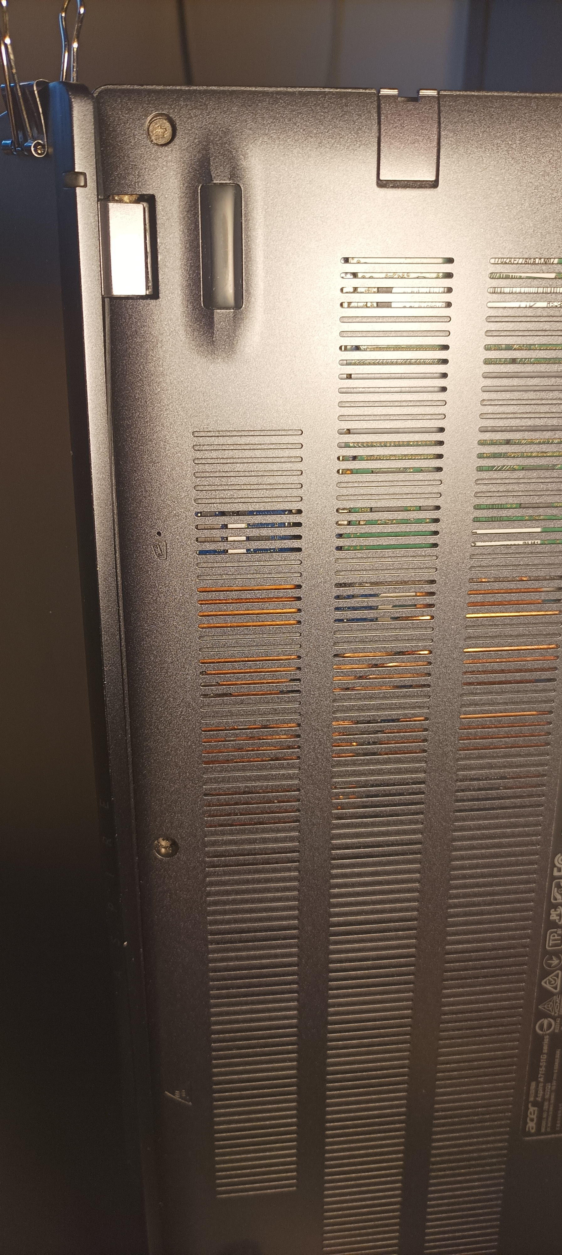

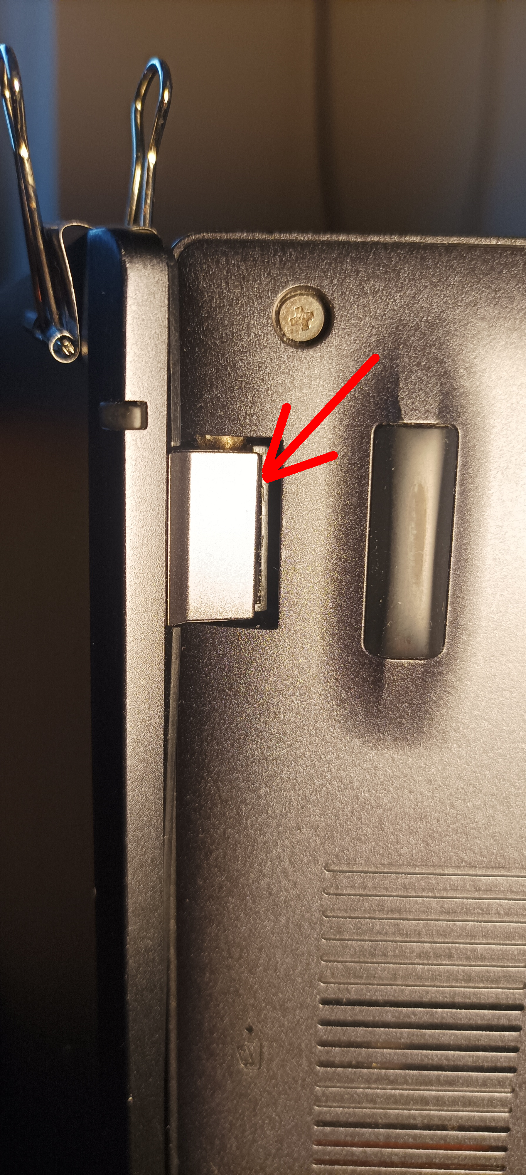

    Acer Aspire A715-51g-59A7, prawdopodobnie uszkodzone mocowanie zawiasu. Przy próbie zamykanie rozwarstwia się niebezpiecznie element ramki matrycy. Na zewnątrz widać pęknięcie jak na fotce. Co zrobić doraźnie, aby znajoma mogła jutro jechać z nim do pracy. Za 1h będę go miał u siebie, planuję odkręcić obudowę i skleić/zgrzać to pękniecie poprzez wtopienie metalowego haczyka/ków.
    Czy to ma sens, czy też problem leży głębiej i nic to nie da. Ten laptop miał być niejako "pancerny" mechanicznie, kupiła z takim zamysłem, w poprzednim Asusie właśnie "strzeliły zawiasy". Z góry dziękuje za wszelkie sugestie.
    Wczoraj zrobiłem metalowy ścisk z blaszki sprężynującej, który zabezpieczył przed dalszym rozwarstwianiem. Czy na podstawie opisu i zamieszczonych fotek da się stwierdzić, że padło mocowanie zawiasu?, szukam profilaktycznie górnej obudowy ale z klawiaturą PL nowych nie ma w ofercie.
    @ElektrodaBot
    Zbliżenie narożnika laptopa z pęknięciem obudowy przy zawiasie, zaznaczonym czerwoną strzałką Spód laptopa z licznymi kratkami wentylacyjnymi; przy lewym górnym rogu widoczne pęknięcie obudowy.

    Zbyt mało widać na tych zdjęciach ale tu raczej do wymiany klapa a nie palmrest.

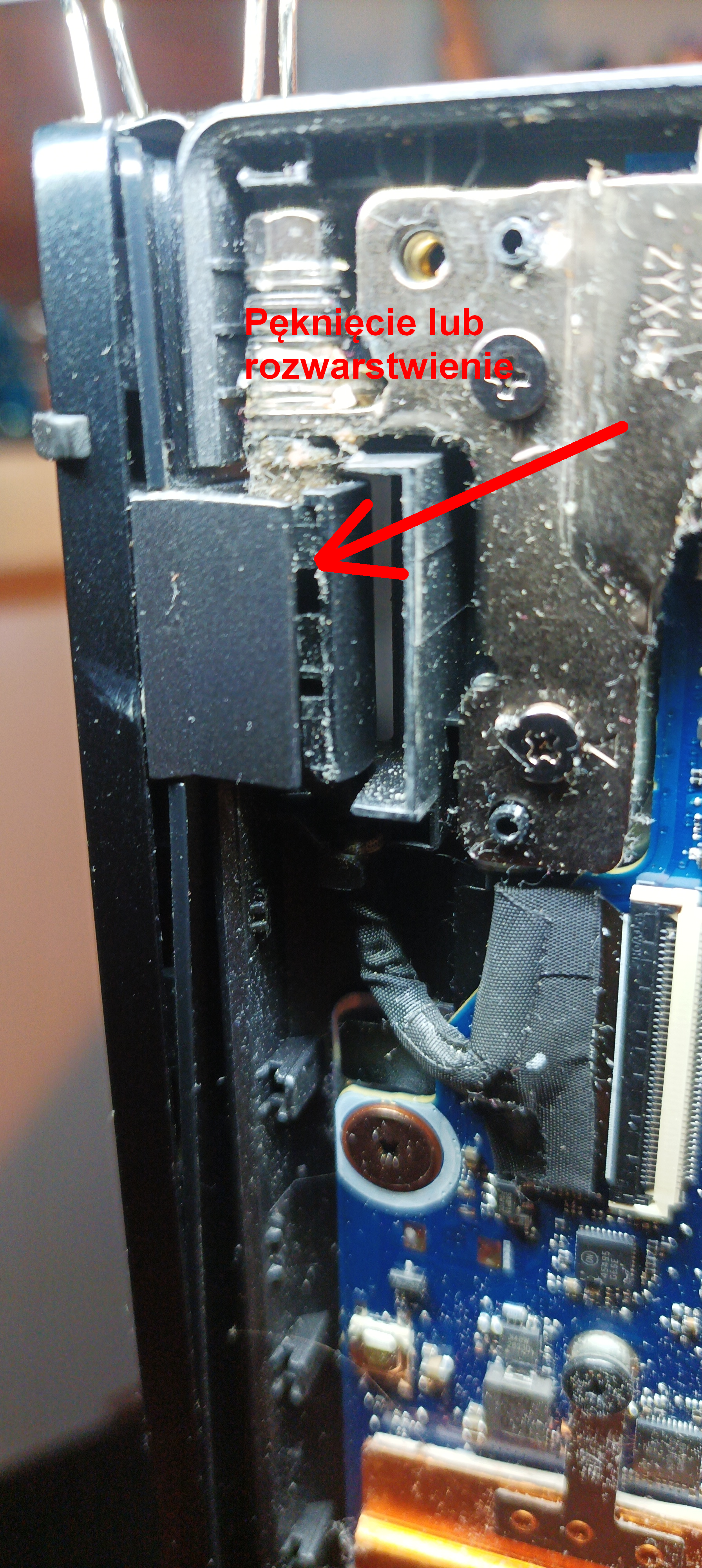

    A teraz coś wiecej?
    Zbliżenie zawiasu laptopa z podpisem „Pęknięcie lub rozwarstwienie” i czerwoną strzałką na uszkodzenie Zbliżenie wnętrza laptopa z zawiasem, taśmą i miedzianym radiatorem; czerwony napis „drugi zawias sprawny”.
    Faktycznie, czepiłem się zawiasów a ten element jest z klapy...stanowi jakby maskownicę zawiasu. Kumpela cały dzień dzisiaj miała otwartego laptopa, pojutrze bierze urlop będę miał cały dzień, aby to sprawdzić. Demontaż klapy prosty jest?
    Teraz wygląda tak:
    Zbliżenie rogu obudowy laptopa z odsłoniętą osłoną zawiasu i dwiema metalowymi klamrami na górze

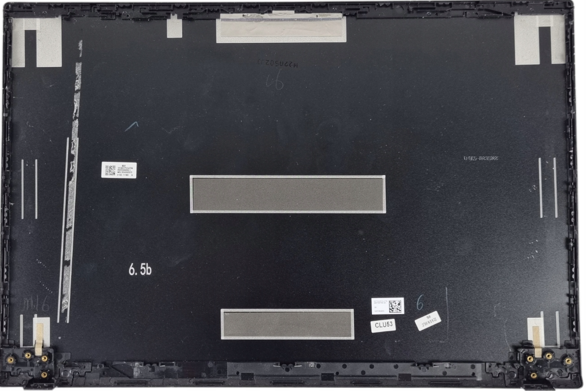

    A taka technologia ;) może się tutaj sprawdzić?
    Zbliżenie na zawias laptopa z metalowym wspornikiem i śrubą na niebieskim materiale
    Miałem na myśli demontaż klapy, aby naprawić tą potencjalnie wyrwaną tulejkę z gwintem wewnętrznym. Wtopienie a następnie zalanie klejem MMA lub podobnym.
    Uważacie, że jednak wymiana klapy będzie rozsądniejsza?, gdzie ją kupić, wrzucam do neta i wyskakują mi tylko do Acera 515.
    Znalazłem ale używkę, o nitowaniu nie ma mowy, sam plastik, nie ma metalowej konstrukcji.
    Wnętrze tylnej klapy laptopa z zawiasami na dole i taśmami klejącymi na czarnej powierzchni.

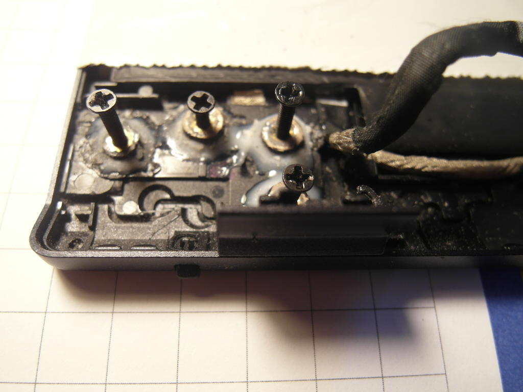

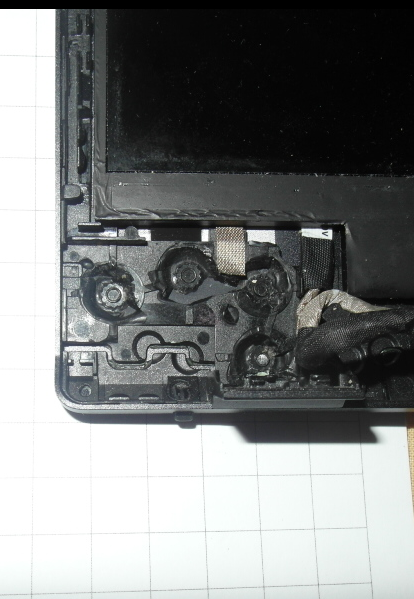

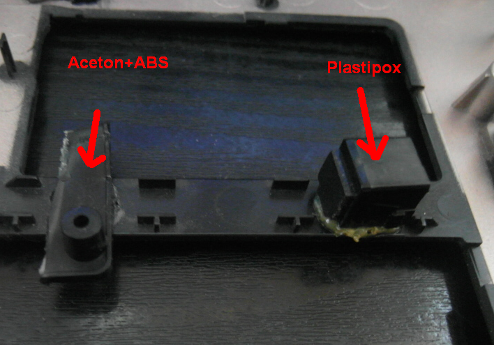

    Do czasu zakupu nowej klapy zastosuję półśrodek, wczoraj proforma zrobiłem test klejenia na innej obudowie też PC+ABS.
    1/. Plastipox (K2),
    2/. Samoróbka klej ;) - rozpuszczony kawałek obudowy w acetonie.
    Ad.1 Trzyma dość solidnie, naddatek po brzegach nie jest twardy, (305kg/cm) co może dobrze wróżyć, bo połączenie będzie odrobinę elastyczne.
    Ad.2 Tutaj miłe zaskoczenie, trzyma mocno, nie da się oderwać, kręcę na boki i nic. Jakby ktoś chciał kleić ABS do ABS warto polecić.
    Natomiast ja będę "zalewał" tulejki mosiężne do obudowy, chyba zdecyduję się na wariant 1.
    Wnętrze plastikowej obudowy z dwoma punktami klejenia opisanymi jako Aceton+ABS i Plastipox Zbliżenie narożnika laptopa z uszkodzonym mocowaniem zawiasu i taśmą wewnątrz obudowy
    Gdyby nie ten cholerny czas zrobiłbym mocowanie tego zawiasu na śrubkach M2, półokrągłe łebki na zewnątrz ( podobnie jak kolega na forum, on nity rurkowe), ta klapa ma na zewnątrz Al co prawda tylko 1 mm ale razem z podkładem plastikowym dałoby się zamocować, śrubki na kleju do gwintów. Tylko trzeba czasu ..., ściągnąć z Allegro śrubki, dociąć aby nie wystawały itd.
    Zawias ten urwany masakra, w palcach ciężko go było obracać, poluzowałem już śrubkę, tutaj więcej chyba nie da się zrobić. Nakrętka nie wygląda na samohamowną, może ma teflon w środku, jakby co to klej do gwintów. Macie doświadczenie, po poluzowaniu nie było samoodkręcenia?

    Skleiłem a następnie zalałem tulejki klejem epoksydowym E-362 (PC+ABS), wykorzystałem z innego zdemontowanego laptopa. Jak wyschnie jutro podszlifuję, aby dokładnie dopasować i chyba dodatkowo naleje kleju dookoła, aby złapał też obudowę zawiasu od spodu, nie ma nic do stracenia a może wzmocni.

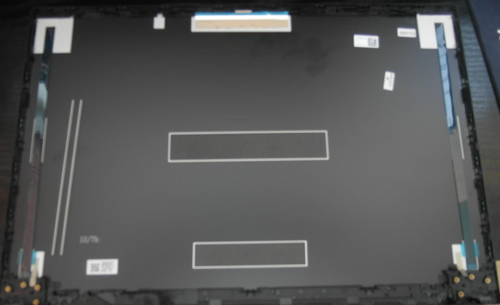

    Tydzień hula :), zawiasy chodzą lżej ale klapa nie opada, może się komuś przyda, założone i przykręcone zawiasy można regulować przed wrzuceniem ramki za pomocą płaskiego klucza M5 ale zeszlifowanego, aby możliwy był obrót, wcześniej zeszlifowałem dużą grubą pensetę i też się dało ale trzeba mieć parę w łapkach ;)
    Zamówiona nowa klapa w GB jakby co ...

    No i jest nówka :) i teraz zagwozdka, co będzie jak ta klejona się nie zepsuje?, hehehe. Dziękuję za pomoc i serdecznie pozdrawiam.
    Acer Aspire A715-51G-59A7 - pęknięte mocowanie zawiasu i rozwarstwianie ramki matrycy
    Nawet jest wklejona oryginalna taśma do klejenia matrycy.
