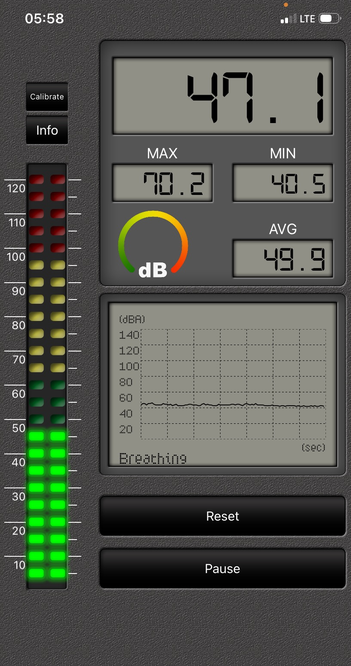

    Dla przestrzeni odległej od odstraszacza:
    Zrzut ekranu aplikacji miernika dźwięku: 47,1 dB, MAX 70,2, MIN 40,5 i wykres poziomu

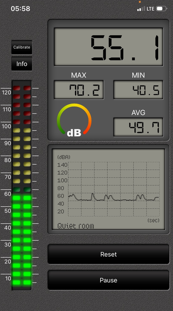

    dla okolicy samochodu - komórka ustawiona dołem (mikrofonami) w stronę pojazdu:
    Zrzut ekranu aplikacji miernika dźwięku: 55,1 dB, wykres i kolorowa skala poziomu

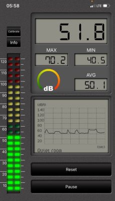

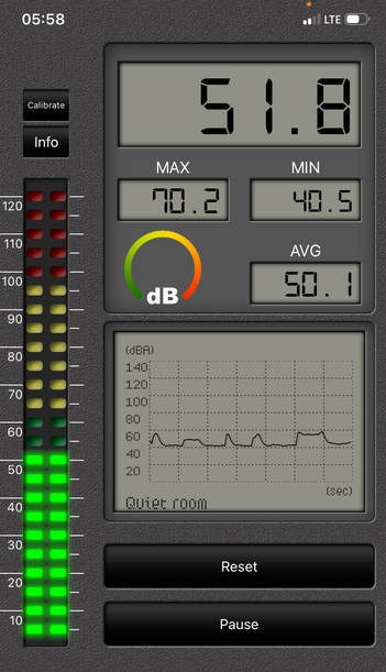

    Zrzut ekranu aplikacji miernika dźwięku: 51,8 dB, MAX 70,2, MIN 40,5, AVG 50,1 i wykres.
    Widać, że dźwięki generowane przez odstraszacz częściowo są łapane przez mikrofony komórki. Widać że jest to wersja "smart" odstraszacza, która nie daje pisków w równych odstępach i o równych czasach, ale czasem np. podaje 2 piski, a czasem jeden o dłuższym czasie.
    Głośność pracy odstraszacza mimo filtrów infradźwięków w komórce wyszła na poziomie 70 dB.
    Wniosek - nawet jeśli źródło dźwięku jest w zakresie powyżej słyszalnego można łatwo stwierdzić jego faktyczne istnienie za pomocą darmowej aplikacji na komórkę.

    A co pomiar głośności w decybelach ma nam niby powiedzieć o tym czy urządzenie faktycznie działa?
    Mówi nam tylko, że jest tam buzzer, który słychać.
    A słychać, żeby klient miał wrażenie, że ustrojstwo działa.
    Nawet jak nie działa. Głośne nie jest...
    Jak już się chciałeś bawić, to pobaw się aplikacją do analizy widma dźwięku z pomiarem częstotliwości.
    Np. popularny "Spectroid". Może pokaże ci coś więcej w zakresie czułości mikrofonu w komórce, ale wszyscy wiemy, że to nie są jakieś hiper czułe przyrządy pomiarowe i żadna aplikacja tego nie zmieni.
    A jak chcesz faktycznie coś pomierzyć, to trzeba się zaopatrzyć w miernik dźwięku, zdolny do analizy wyższych częstotliwości.

    Wiem, że komórka tak się nadaje do pomiaru ultradźwięków jak hulajnoga w Himalaje. Chodziło mi jednak o pokazanie, że nawet tak badziewnym sprzętem z darmowym softem można sprawdzić/ udowodnić czy słyszymy głosy z zaświatów i trzeba do psychiatry, czy coś tam "bipa" cyklicznie i nie trzeba iść do psychiatry bo to sąsiad ptaki straszy.
    I oczywiście sądzę, że 90dB infra jest odczytywane na komórce jako 70 dB w komórce. Ale nie o pomiary chodzi, tylko o sprawdzenie obecności ultradźwięków. A tu filtrowanie jest, ale nie takie 100%.
