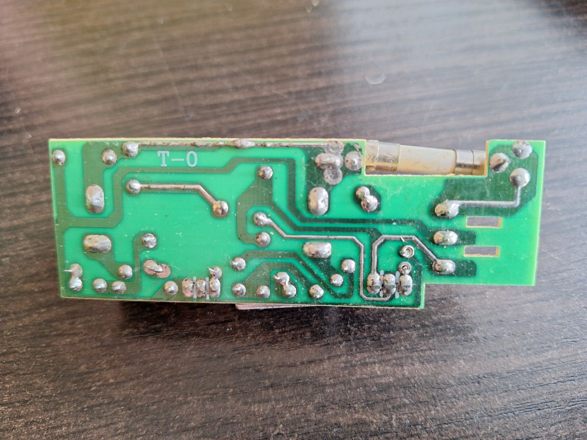

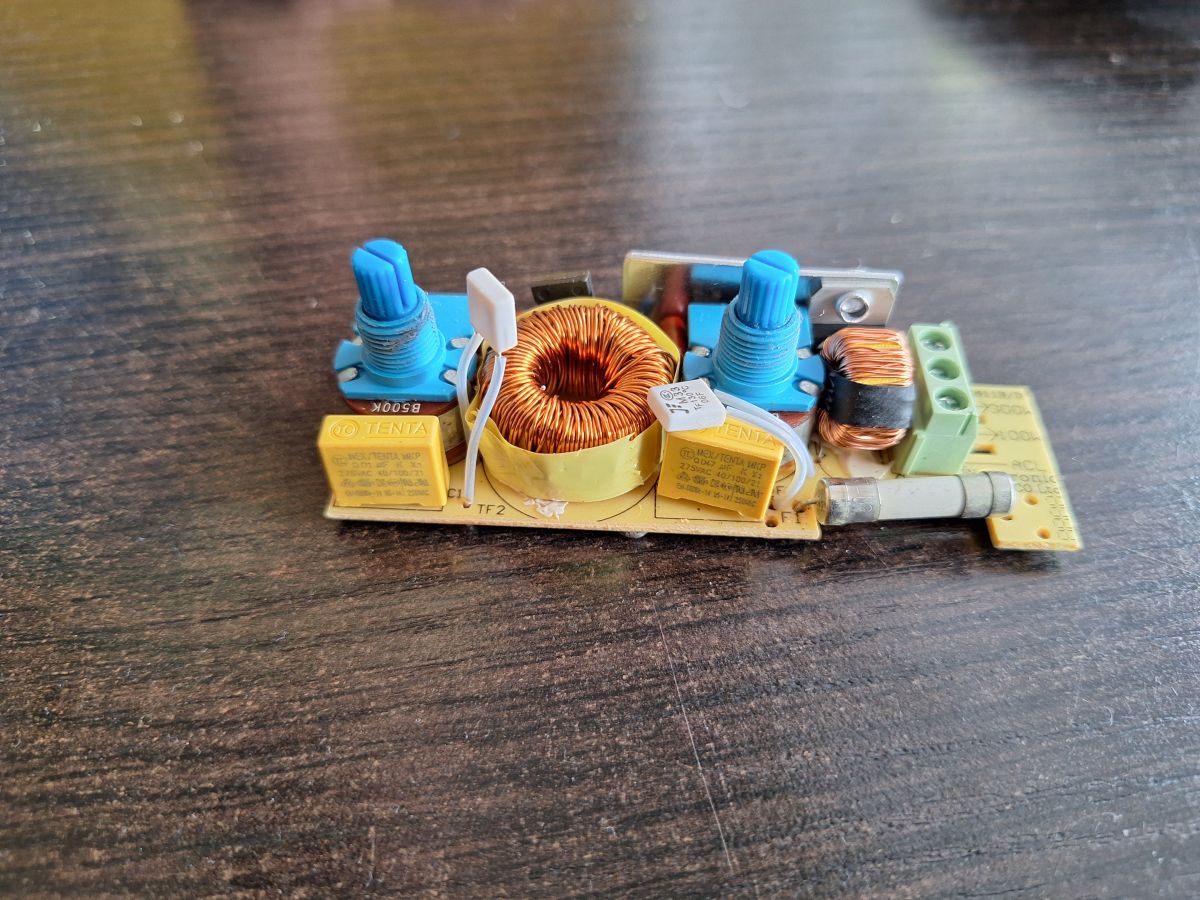

    Witam zacne grono ekspertów. W lampie stojącej halogenowej pojawił się problem ze sterowaniem natężenia światła mniejszej lampki – potencjometr po obróceniu nie reaguje i lampka cały czas świeci jasno, czasem pojawia się krótkotrwały rozbłysk.
    Żarówka nie jest ledowa. Większa lampa działa bez problemu i można regulować jasność. Nie jestem elektronikiem ale lutownica i multimetr nie jest mi obcy😀 Co jest do sprawdzenia i ew. wymiany?🤔
    Lampa halogenowa stojąca- mała lampka świeci na max, potencjometr nie reguluje jasności Lampa halogenowa stojąca- mała lampka świeci na max, potencjometr nie reguluje jasności Lampa halogenowa stojąca- mała lampka świeci na max, potencjometr nie reguluje jasności Zielona płytka PCB od spodu z lutami i bezpiecznikiem szklanym na górnej krawędzi

    Do sprawdzenia w pierwszej kolejności triak, czy nie ma zwarcia. Należałoby jeszcze napisać, który z potencjometrów służy do regulacji mniejszej lampki.

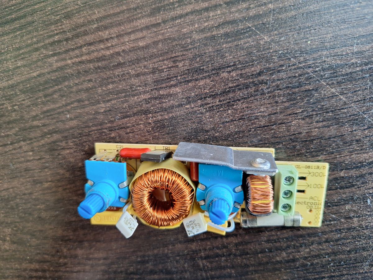

    Na płytce są dwa triaki.

    >>21930936 Ten drugi z radiatorem jest od większej lampki.

    To sprawdź ten bez radiatora

    Zrób na początek podmianę za drugi jeśli one są takie same. Do tego na płytce widzę chyba słabe połączenia przy jednym triaku, ale to się tyczy raczej tego działającego.
