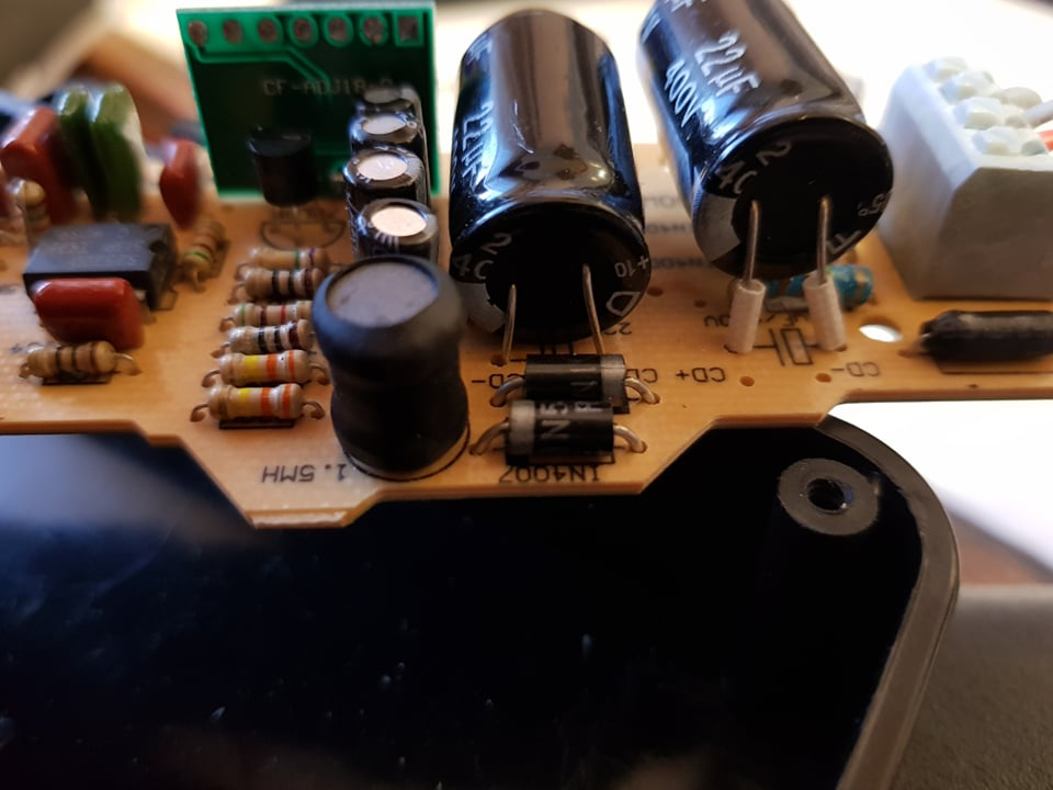

    mam problem z włączeniem i regulacją światła w lampie. Lampa jest włączana i regulowana potencjometrem BK50. Chodzi o to, że czasami się włącza, a czasami nie reaguje. A jak się włączy to przez jakieś 15-30 sekund nie działa regulacja, dopiero po tym czasie jest ok. Jak się lampa włączy to już jakiś czas działa i nie ma problemu. Jak tylko coś tam nie zaskoczy, to już nie reaguje na potencjometr. Odłączałem dwa przewody od sterowania natężeniem, żeby tylko potencjometr działał jako włącznik. Myślałem, że było ok, ale po kilkukrotnym włączeniu i wyłączeniu lampa znowu nie chciała się odpalić. Czy to wina potencjometru, czy raczej jakiś opornik?

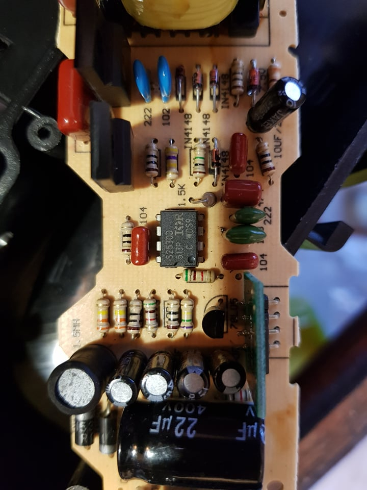

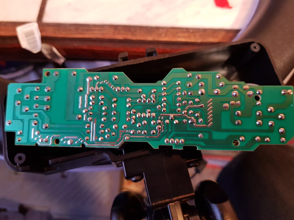

    Witam. Może jakiś typ tej lampy? To na pewno jest lampa led? Nie świetlówkowa? Lewa strona płytki wygląda mi bardziej jak fragment elektronicznego zapłonnika..;) Jakieś dokładniejsze foto obydwu stron płytki?

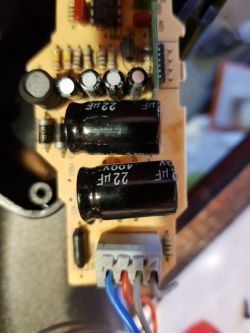

    rzeczywiście, to nie lampa LED tylko świetlówka. Dodaje dodatkowe zdjęcia.
