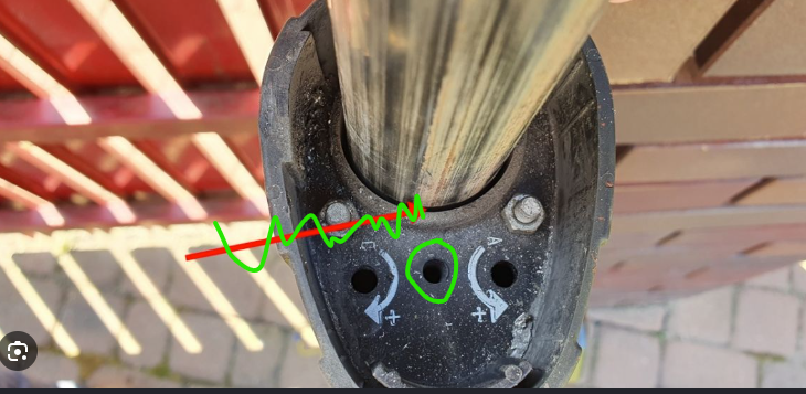

    #2 21931919
    Darek0026
    Posty: 1184
    Pomógł: 224
    Ocena: 382
    Ściągnij osłonę tuby i pomiędzy regulatorami położeń krańcowych będziesz miał otwór techniczny, na wysuniętej tubie czyli otwartej bramie spróbuj przesmarować czymś śrubę pociągową, jakimś smarem w spray który ma rurkę jak WD40. Oczywiście parę razy zamknij i otwórz bramę by smar się rozszedł. To raczej jedyne co może zrobić bezpiecznie amator ;)

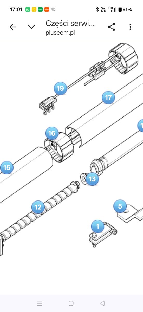

    Mała aktualizacja: płyta główna przeczyszczona, nie ma tam żadnych upalonych elementów i nic nie wskazuje, by ona była przyczyną. Zauważyłem, że jeden z siłowników nie reaguje na krańcówkę otwieranie, chodzi bardzo głęboko w główne ramię to ze śrubą poruszającą skrzydłem, wygląda na to, że w tej sytuacji się blokuje i dlatego potem otwiera się skokowo. Dopiero restart zasilania powoduje, że potrafi wypchnąć do pozycji zamkniętej bramy.
    Po rozebraniu siłownika zauważyłem, że nakładka numer 13
    CAME KRONO KR310D - siłownik działa skokowo 20-30°, nie zamyka, kondensator?
    ta, która jest na śrubie ślimakowej, uległa całkowitemu uszkodzeniu i się starła. Czy to może być przyczyna moich kłopotów?
  • #5 21932681
    rokbok
    Poziom 40  
    Posty: 4354
    Pomógł: 643
    Ocena: 1021
    dryblasy napisał:
    Po rozebraniu siłownika zauważyłem że nakładka numer 13
    ta która jest na śrubie ślimakowej uległa całkowitemu uszkodzeniu i się starła czy to może być przyczyna moich kłopotów?
    Skoro jest uszkodzona należy ją wymienić wtedy się dowiesz czy to było przyczyną, każda część w mechanice odstająca od normy, czytaj nadmiernie zużyta, ma wpływ na pracę siłownika.

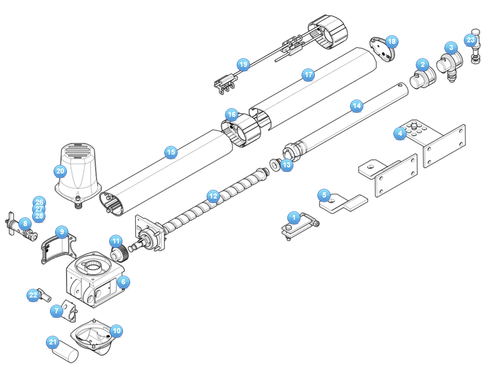

    Stan na sobotę wieczór. Obydwa silniki sprawne, zmierzone multimetrem na oporność i przejście, a co najważniejsze podłączone i przetestowane na krótko. Oba pracują, jeden prawidłowo (jeden wysuwa się na 31 cm, drugi na 28), jednak drugi tak jakby nie działała krańcówka od otwarcia bramy (ta bliżej silnika), ale możliwe, że rozregulowałem totalnie. Jutro rozbiorę ponownie, pokombinuję. I spróbuję przetestować krańcówkę, choć jeszcze nie wiem jak :(. Tak więc usterkę kondensatora chyba możemy wykluczyć, i kroki kieruję w stronę elektroniki, zapewne płyty głównej, a może inny trop?
    Dodatkowo mam tylko wątpliwość związaną
    Schemat rozstrzelony siłownika do bramy z ponumerowanymi częściami, m.in. tuba 14 i śruba 12
    z jednym siłownikiem, czy tuba (NR 14), która się wysuwa, powinna się kręcić w sytuacji, kiedy siłownik jest zdjęty z bramy i podłączony na krótko?
    #7 21932868
    Darek0026
    Posty: 1184
    Pomógł: 224
    Ocena: 382
    Tubę może się kręci podczas testów na stole, normalnie jest przymocowana do bramy przecież. Przesmaruj solidnie śruby trapezowe element 12. Obejrzyj koła bezbate czy są ok. Element 11

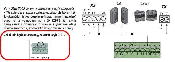

  • #9 21933068
    Darek0026
    Posty: 1184
    Pomógł: 224
    Ocena: 382
    Widać że dioda miga na płycie bo nie zmostkowales fotek. Musisz zrobić zworki pomiędzy C1-2 oraz CX-2.
    Nie widać też dokładnie jak się zapalają żarówki.
  • #10 21933086
    Dryblas
    Posty: 46
    Ocena: 3
    Fotokomórki nigdy do tej płyty nie były podłączone, a bez tego zmostkowania działała ładnych kilka lat bez zarzutu. Spróbuję zatem połączyć mostkiem te piny, które piszesz, i zobaczymy. A co do żarówek, te dwie skrajne wcale nie zadziałały, jakby polaryzacja się nie odwróciła i brama działała tylko w jednym kierunku.
    Już sprawdziłem po założeniu zworek i wygląda że działa :), zaraz podłączymy siłowniki.
