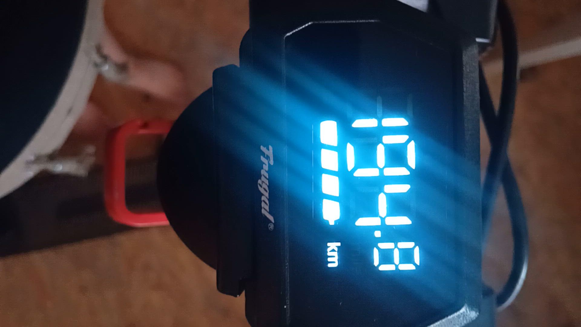

    Hulajnoga frugal stout. Mam problem i proszę o radę kogoś, kto może też taki sam problem miał. Dodam filmik, bo tak łatwiej. Nie mam pojęcia, co może być przyczyną tego, że hulajnoga nie chce ruszyć i cały czas pika po uruchomieniu. Proszę o pomoc, kupowałam ją używaną.
    Czy na wyświetlaczu albo w aplikacji pokazuje się jakiś kod błędu/ikonka, i ile razy dokładnie pika po włączeniu?
    Nie ma kodu błędu, a pika cały czas, do czasu aż jej nie wyłączę.
    Czy hulajnoga normalnie się ładuje, jaki ma poziom baterii i czy przed tym problemem jeździła u Ciebie normalnie, czy już taka była po zakupie?[/i:d723c055d]
    Tak, ładuje się normalnie. Jest w pełni naładowana. I od czasu zakupu nie było żadnego z nią problemu. Ale kupowałam ją używaną miesiąc temu. Kontaktowałam się z poprzednim właścicielem i mówił, że nie miał z nią takiego problemu.

    A masz na telefonie aplikację do niej żeby sprawdzić status. Możliwe że jakaś przypadkowa sekwencja naciśnięć czegoś coś w niej dezaktywowała.
    Nie podoba mi się to wskazanie na ekranie, a to L2 może wskazywać na jakiś błąd jeśli to nie jest po prostu drugi bieg . Da się te biegi zmieniać ? Coś mi się wydaje że ktoś tu w czymś grzebał.

    Sterownik nie chce włączyć silnika bo dostaje informację że hulajnoga jedzie z prędkością 194.8 km/h.
    Trzeba się przyjrzeć kabelkom które idą do napędzanego koła, może jest zwarcie czujnika prędkości do plusa. Może być pod izolacją i nie być widoczne. Po prostu poruszaj tym kabelkiem i zobacz czy powrócą wskazania 0.0

    Jacek (parter) rozkręcił ją, wyciągnął baterie, posprawdzał wszystkie te kabelki itp., podłączył teraz baterie i problem zniknął. Teraz pytanie, czy już będzie OK, mam nadzieję, że tak. Ale zobaczymy, czy błąd się nie pojawi znowu po przejechaniu jakiegoś dystansu. Ale jak na razie u nas po prostu nie szło jej, tzn. tej hulajnogi, zresetować tak jak w innych można. I jak ma to pomóc komuś, kto też ma problem, to proszę zrobić tak jak my - odłączyć baterie, posprawdzać wszystkie kabelki, hamulce itp. i podłączyć na nowo, może akurat tak jak u nas będzie OK. Ale po pierwszej jeździe dam jeszcze znać, czy aby na pewno się udało. 🙂
