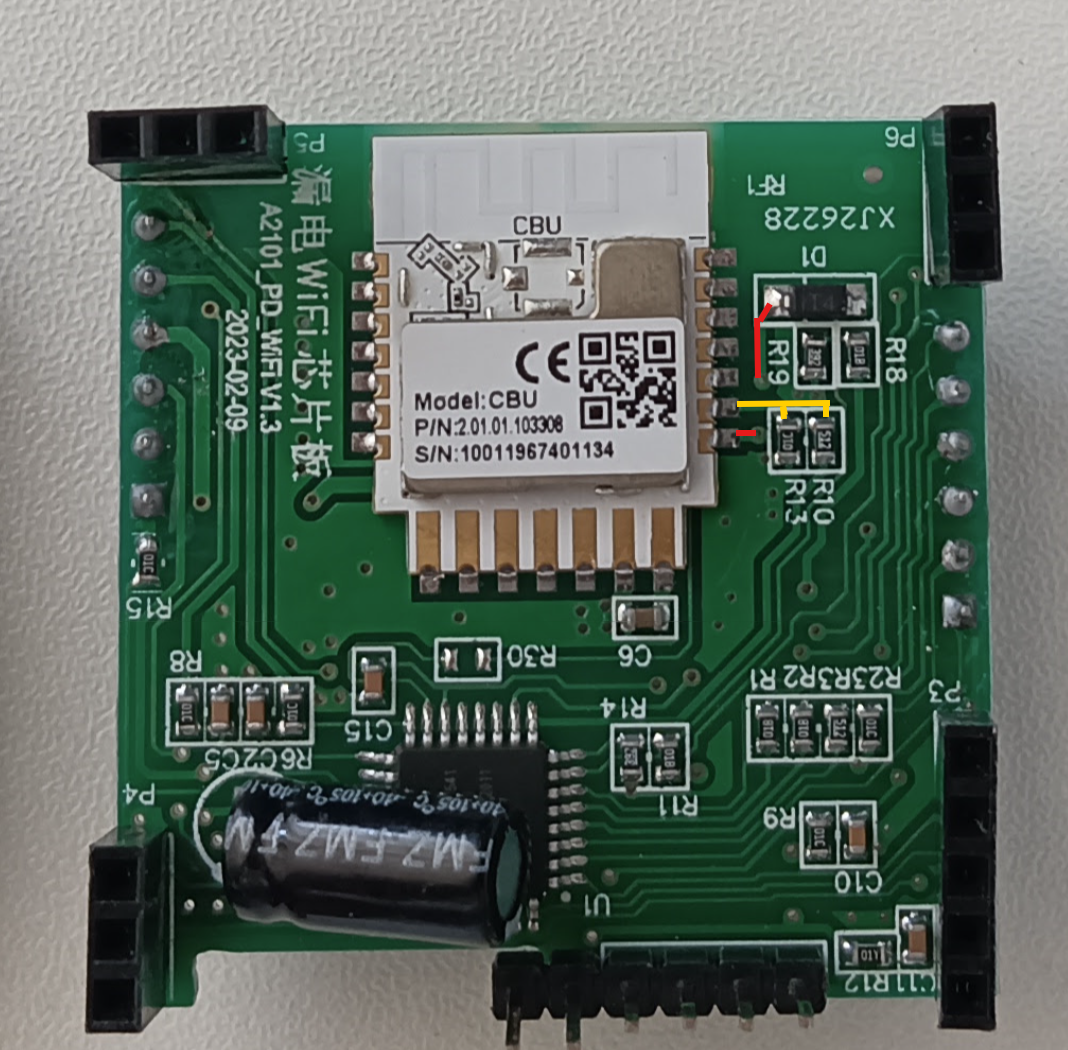

Chciałbym zaktualizować oprogramowanie urządzenia Taxnele TVPS1-63LW Wi-Fi Multi-Function Protector. Jak dotąd udało mi się go rozmontować i przylutować piny do jedynego możliwego (moim zdaniem) interfejsu. Następnie próbowałem odczytać logi lub wykonać kopię zapasową oryginalnego oprogramowania za pomocą BK7231Flasher, ale bez powodzenia.
Próbowałem zamienić TX i RX; śledzenie pinów od UART do CBU było nieco dziwne – na napięciu 3,3 V na CBU mogę zmierzyć tylko 1,x V (nie pamiętam dokładnej wartości).
Próbowałem również odłączyć płytkę wyświetlacza od tej, na której znajduje się moduł CBU, ale nic to nie dało.
Czytałem, że mikrokontroler (MCU) może przejąć kontrolę nad komunikacją TX/RX, i właśnie dlatego nie mogę nawiązać łączności z modułem CBU.
Czy ktoś ma jakieś pomysły?
