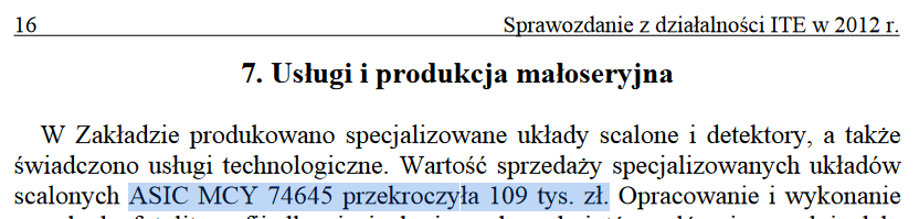

    W raporcie z 2012 znalazłem wzmiankę o tym układzie:
    Fragment raportu ITE z 2012 o usługach i produkcji małoseryjnej układów ASIC MCY 74645
    Ciekawe dlaczego ktoś robił układ ASIC, skoro tu wystarczy jakiś mikrokontroler. Są układy chińskie np. EM78, które są bardzo atrakcyjne cenowo. Najwidoczniej było jakieś rządowe finansowanie, bo inaczej nie byłoby szans na coś takiego. Miało to pewnie na celu choćby jakieś minimalne podtrzymanie krajowych kompetencji w tym zakresie. Z drugiej zaś strony mowa o sprzedaży tego układu, nie zaś o jego produkcji. Faktycznie on u nas powstawał???
    Czy coś się jeszcze w tym zakresie robi? Generalnie na stronie ITE nic aktualnego nie ma, bo w 2020 roku doszło do jakiejś tam restrukturyzacji. Można próbować coś szukać na stronie IMiF. Zdjęcia kolorowe, są też jakieś opisy - absolutnie nic z tego nie wynika. Wszystko ładne, cukierkowe i bez sensu. Podstrony nie istnieją. Jednak wyraźnie czytamy, że:
    Instytut posiada zespół specjalistów zajmujący się projektowaniem specjalizowanych układów scalonych (ASIC) i systemów elektronicznych do wielu zastosowań w przemyśle, obronności, medycynie i nauce. Nasi eksperci specjalizują się zarówno w rozwiązaniach analogowych, cyfrowych jak i mieszanych. Nasze autorskie rozwiązania specjalizowanej elektroniki odczytowej (ROIC) integrują systemy sensorowe, detektorowe z modułami komunikacyjnymi i z systemami sieciowymi.
    Tu też nie ma mowy, że jakikolwiek układ da się wyprodukować - tylko projektowanie. Zastanawiam się więc, czy nadal jest ktoś to w stanie w Polsce zrobić. Może kolega @AlekZ będzie wiedział coś więcej.
