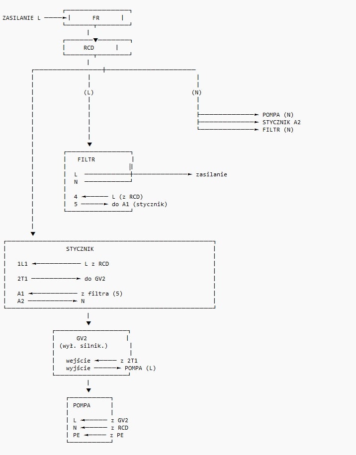

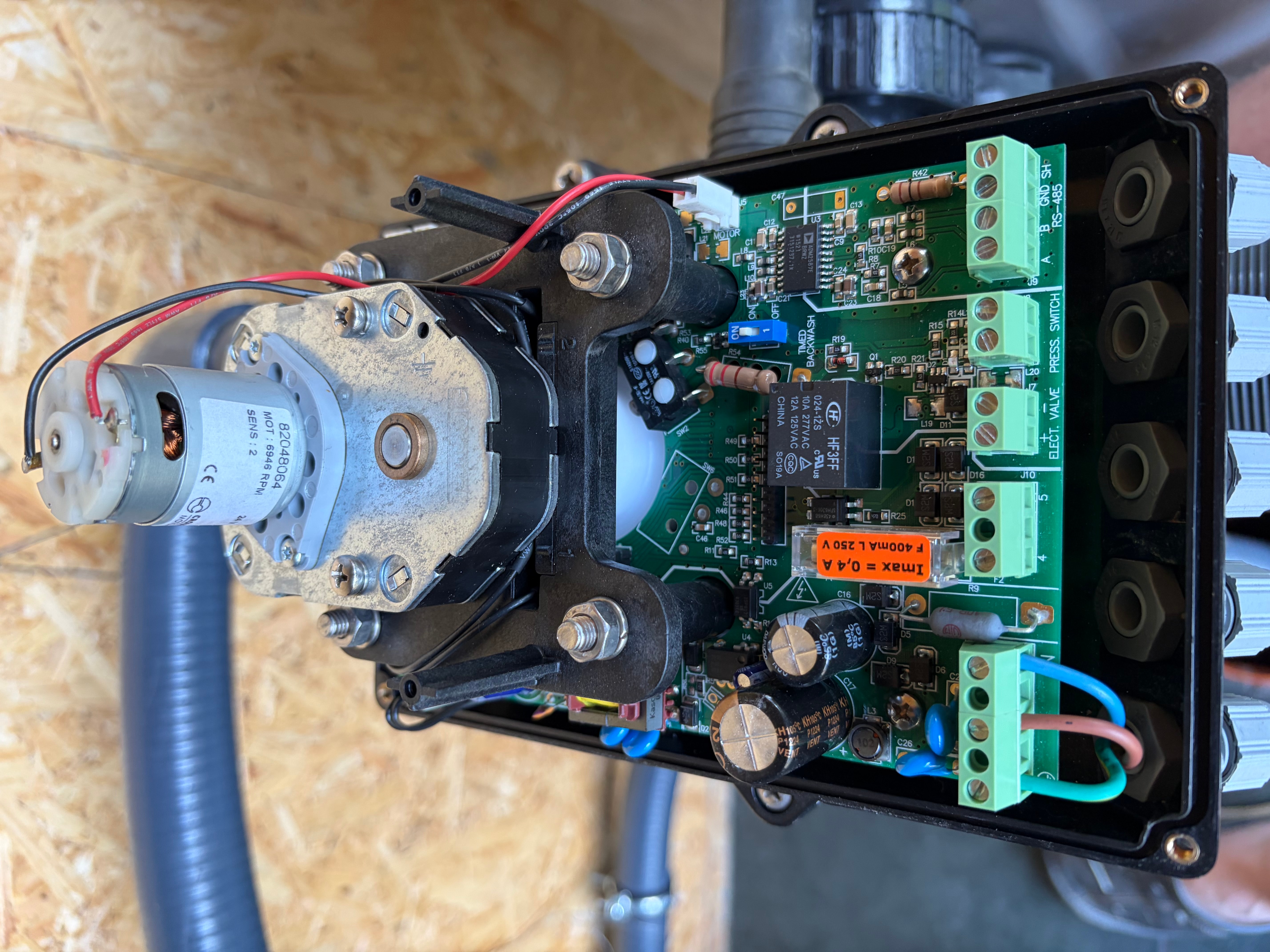

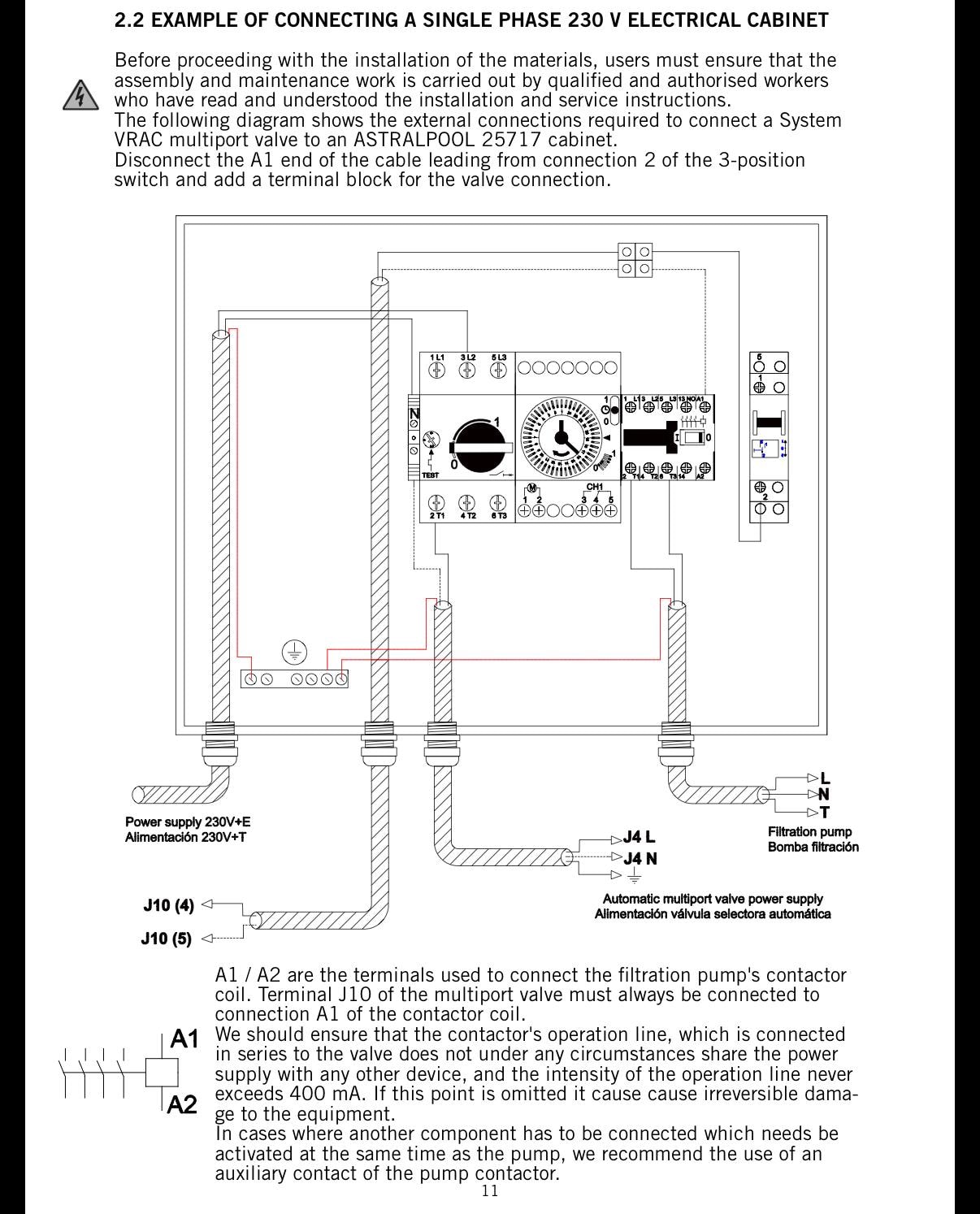

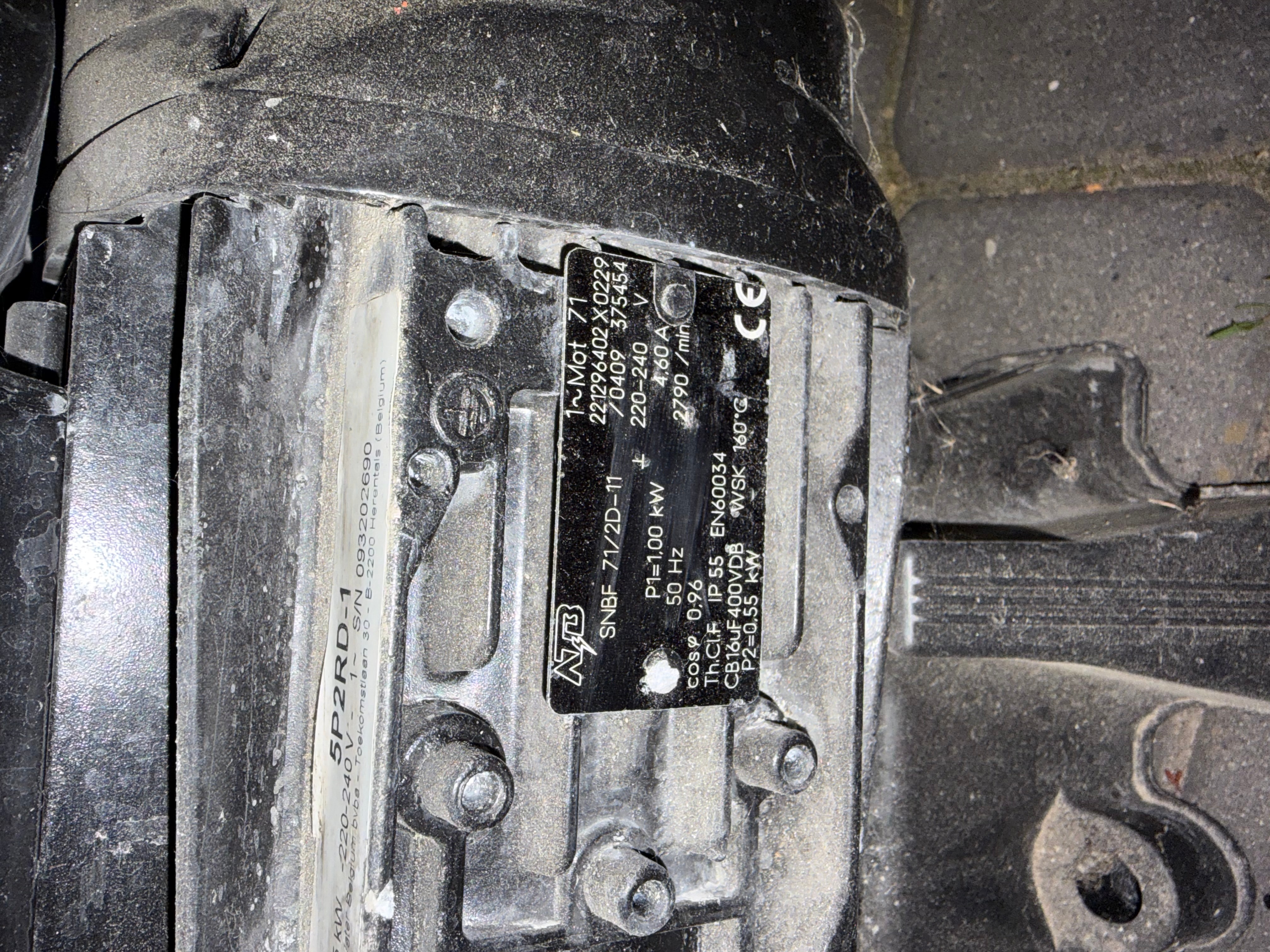

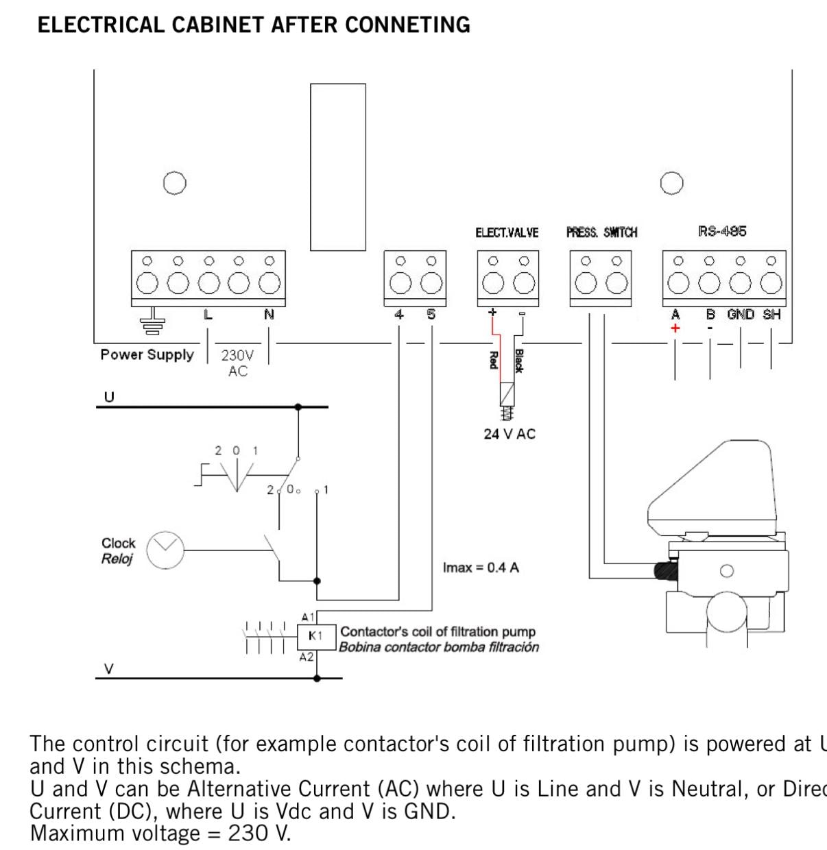

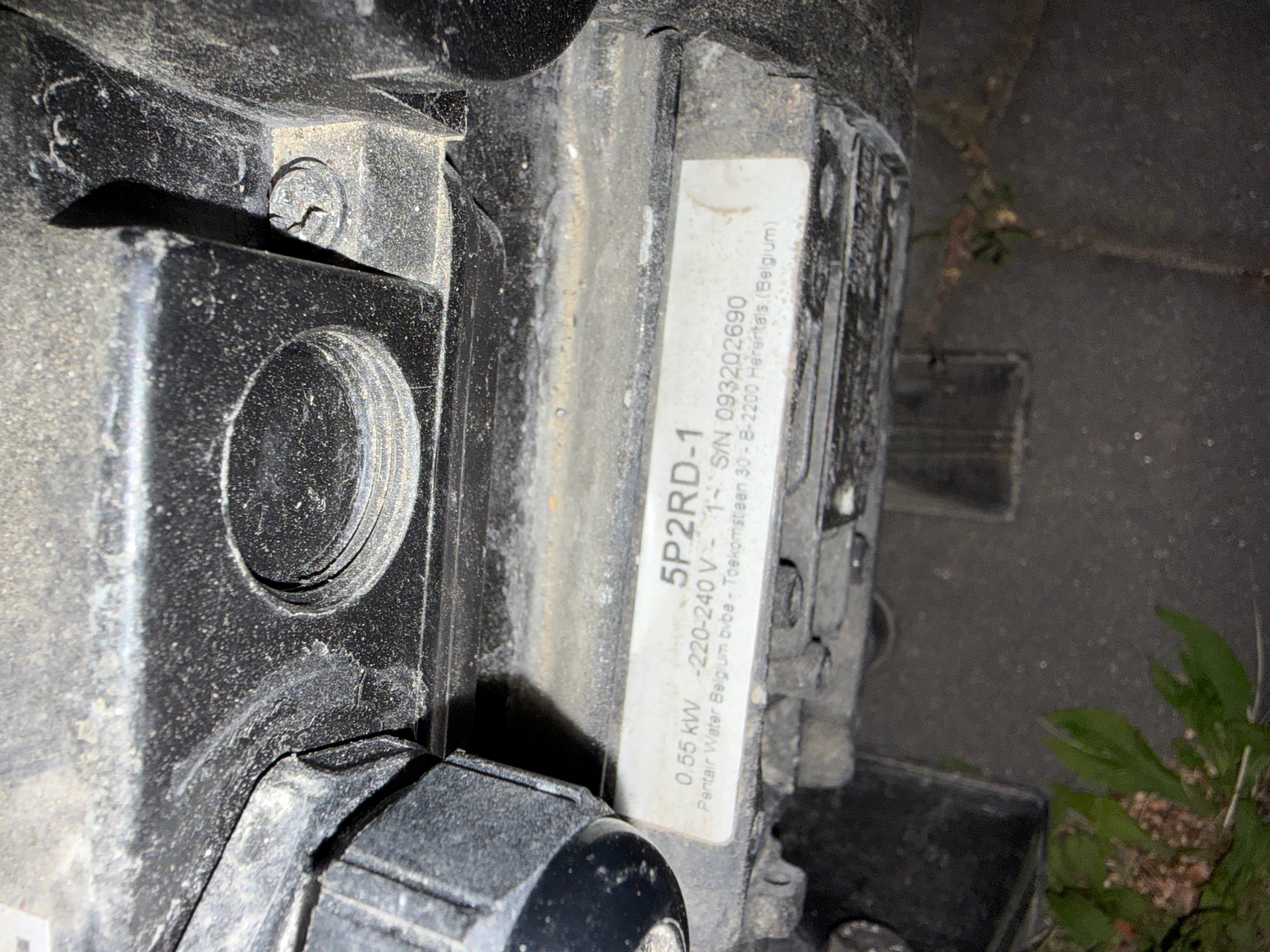

    Potrzebuję porady dotyczącej prawidłowego wykonania podłączenia elektrycznego pompy basenowej.
    Posiadam:
    pompę Sta-Rite 5P2RD-1,
    filtr AstralPool System Varac 2.
    Proszę o informację, czy prawidłowo wykonałem schemat podłączenia elektrycznego pompy. Interesuje mnie przede wszystkim poprawność podłączenia przewodów zasilających.
    W załączniku zamieszczam schemat. Proszę o jego weryfikację i wskazanie ewentualnych błędów lub elementów, które należy zmienić.
    Z góry dziękuję za pomoc.
