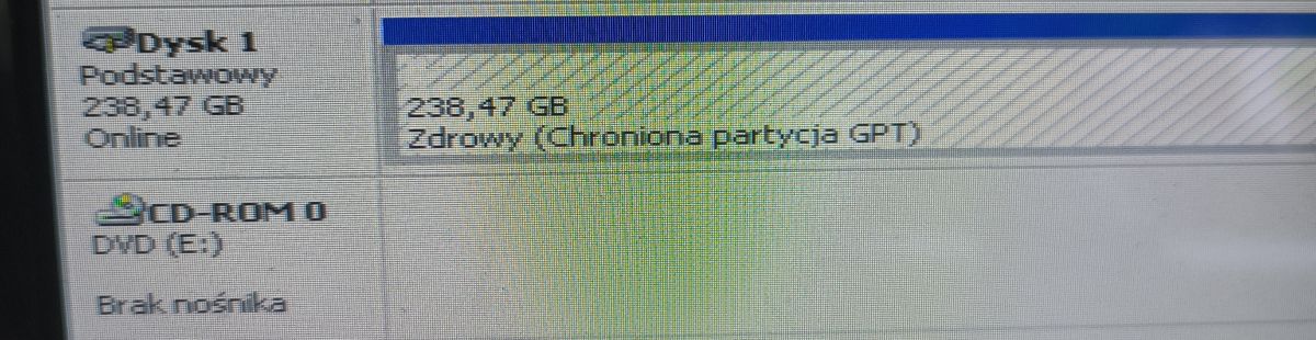

    Witam. Mam problem z otworzeniem dysku na Windowsie XP. Dysk SSD podpięty pod adapter USB pod Windows 10 można otworzyć normalnie i jest wykrywalny na XP znów jest problem z jego otworzeniem, w menadżerze dysków jest widoczny
    Zrzut Menedżera dysków: „Dysk 1” 238,47 GB, zdrowy, „Chroniona partycja GPT”, oraz CD-ROM E:
    ale w Mój Komputer wcale go nie ma, za to inny dysk tej samej pojemności również SSD na XP normalnie jest odtwarzany można go otworzyć i jest widoczny. Próbowałem formatować na W10 jako NTFS i exFAT i jest to samo czy ja muszę go sformatować pod jakaś specjalna ..... aby odpalić na XP ? :)

    Powodem jest to, że Windows XP nie rozpoznaje partycji typu GPT... ? Rada: zmień system na nowszy lub formatuj dysk w opcji MBR..

    Przyczyna jest taka, że Windows XP nie rozpoznaje partycji typu GPT... ?
    Dobrze ok ale formatowalem na różne sposoby jak napisałem wyżej exFAT NTFS i to samo 🤔 🙂

    Ściągnij sobie GPARTED na pena, uruchom z USB a wszystko pojmiesz gdy się pobawisz trochę tym programem i pooglądasz dyski jakie posiadasz... Poczytaj sobie o różnicach pomiędzy GPT a MBR...

    Wpisz w Google: Convert GPT to MBR

    Jak więc widzisz dróg jest kilka do przekształcenia go z GPT na MBR a przy okazji trochę wiedzy się przyda na przyszłość... :)
