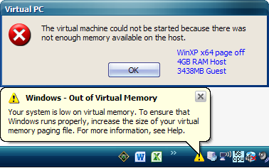

    Alokacja domyślna jaką stworzy np. diskpart z Win7
    ALPHA1977 napisał:
    Czy XPek nie zgłupieje nie zatrzyma się bez tego pliku?
    Sam XPek na pewno nie ale jak na komputerze z 4GB RAM miałem jednocześnie uruchomiony Firefox z wieloma zakładkami, drugą przeglądarkę Mypal z wieloma zakładkami, maszynę wirtualną korzystającą z 1GB RAM i jak próbowałem odpalić drugą maszynę wirtualną też z 1GB RAM to mi się pojawił komunikat Out of Virtual Memory:
    Instalacja Windows XP na dysku SSD zalety / wady. Czy warto?
    ale zapomniałem wyłączyć pierwszą maszynę wirtulaną.
