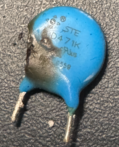

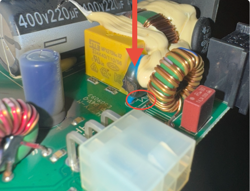

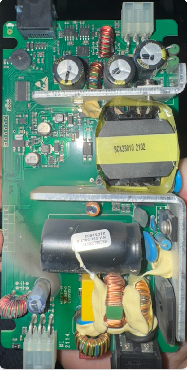

    Cześć, w wyniku przepięcia (poszło napięcie międzyfazowe) spalił się zasilacz do biurka z elektrycznie regulowaną wysokością.
    Widać spalony element, dym zanieczyścił płytkę, ale poza tym elementem brak widocznych uszkodzeń.
    Czy jest szansa, że tylko ten element jest uszkodzony?
    Po obudowie wygląda na jakiś warystor, ale śmierdzi jak kondensator :)
    Jaka jest marka i model biurka albo samego zasilacza oraz jakie ma parametry z tabliczki znamionowej?
    Biurko: SONGMICS MODEL: LSD019B01
    Zasilacz: 32V, 3.4A

    monter32 napisał:
    Czy jest szansa że tylko ten element jest uszkodzony?
    Tak.
    Natomiast wypada sprawdzić kilka innych rzeczy np. prostownik, główny kondensator, bezpiecznik, termistor softstartu. Można też wylutować ów element i włączyć zasilacz bez obciążenia przez szeregową żarówkę.
    Wstaw poprawnie obrazki, żeby od razu było widać.
    A jak już poświęcisz trochę swojej pracy i go wytniesz z silikonu i wylutujesz, to znajdziesz na nim i pod nim oznaczenia.

    jarekgol napisał:
    Znajdziesz na nim i pod nim oznaczenia
    SONGMICS LSD019B01 - spalony element w zasilaczu 32V 3.4A po przepięciu SONGMICS LSD019B01 - spalony element w zasilaczu 32V 3.4A po przepięciu SONGMICS LSD019B01 - spalony element w zasilaczu 32V 3.4A po przepięciu

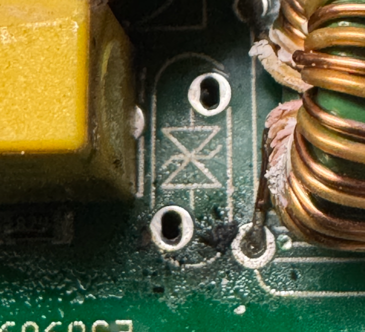

    1. Mam już oznaczenia, ale częściowo niewidoczne - co to może być?

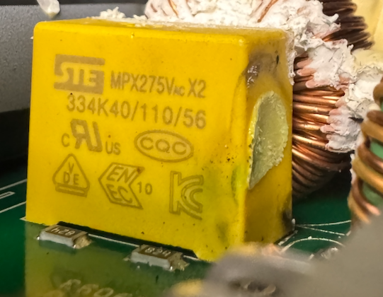

    2. Ten pomarańczowy kondensator jest przytopiony, ale pewnie przez temp., którą wytworzył warystor.
    3. Podłączyłem szeregowo żarówkę oraz zasilacz, ale nie działa (klawiatura biurka nie zaświeciła się nawet), nie było też 5 V na pinie wtyczki.

    ad 1. 471 to napięcie, zapewne 470VDC wcześniej zazwyczaj jest liczba oznaczająca średnicę, więc zmierz go sobie suwmiarką. Jest to warystor, choć symbol na płytce wygląda jak dwa zenery.
    ad 2. no ja ci ze zdjęcia nie sprawdzę ;) można mierzyć najprościej wymienić, ale to potem, bo to filtr i do wstępnej naprawy niepotrzebny.
    ad 3. to teraz możesz się wziąć dla sportu i nauki za prawdziwą naprawę (choć zasilacze impulsowe są marne na początek, bo niebezpieczne) lub poszukać zasilacza o podobnych parametrach.
    Chociaż zdaje się że to nie tylko zasilacz, ale także sterownik robiący "góra/dół"?

    Ad. 3 tak, to zasilacz i sterownik z klawiaturą, żyroskopem itd., bo jak biurko drgnie, to przestawał je podnosić.
    Naprawione z pomocą kolegi, spalony był też jeszcze bezpiecznik.
