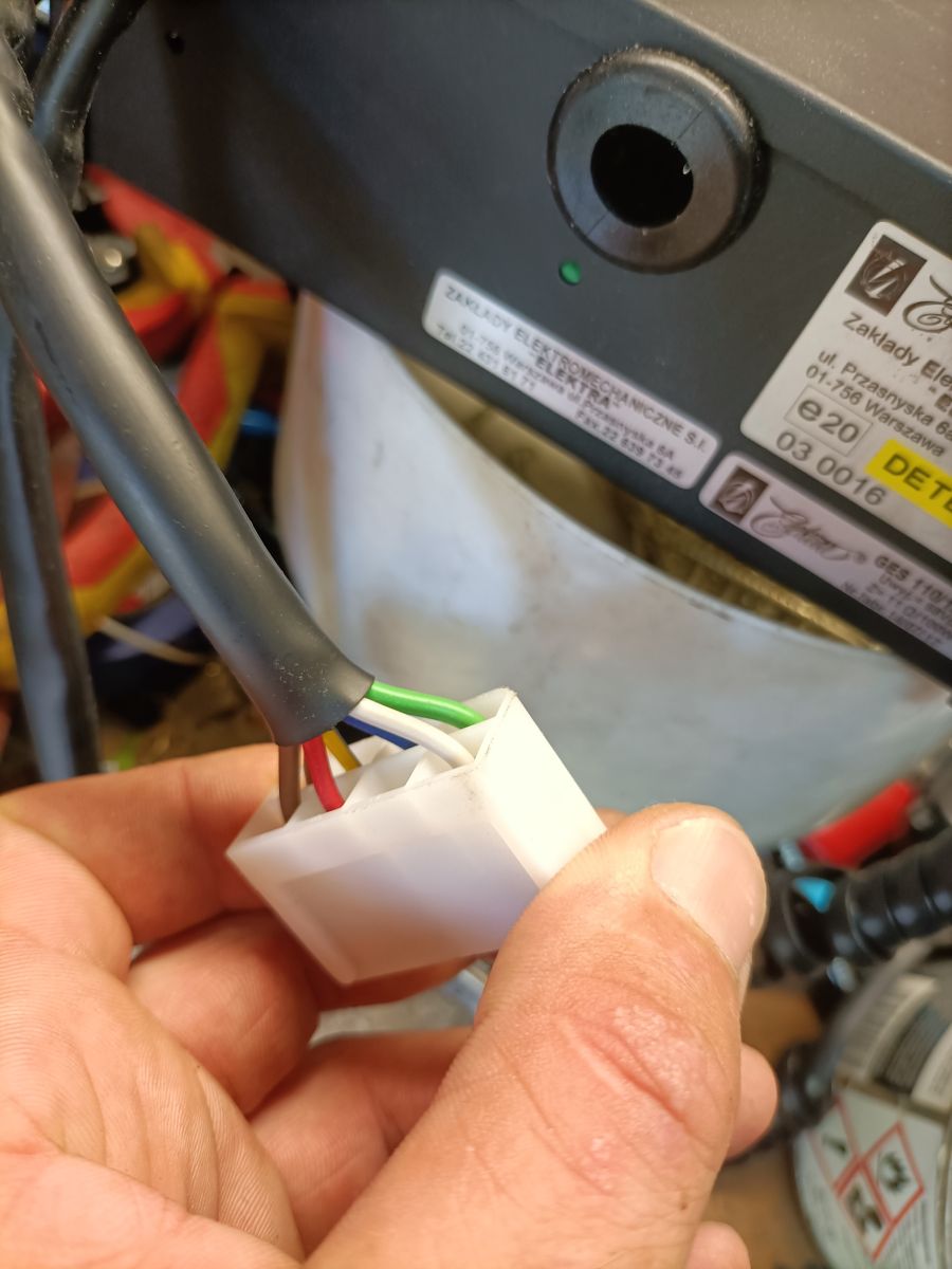

    Temat pinout do modulatora.
    Otóż modulator to Elektra GES-110 z detekcją.
    Wyprowadzone dwie kostki połączeniowe - zasilanie, oraz druga, którą nie wiem, jak podłączyć.
    Schematy, owszem, są dostępne na stronie producenta, ale do tego konkretnego modelu nic nie znalazłem.
    Będę wdzięczny za jakieś info.
    Elektra GES-110 z detekcją - pinout drugiej kostki i schemat podłączenia

    Tylko dwie wtyki są?
  • #3 21937938
    patrykustron
    Poziom 4  
    Posty: 5
    Właśnie w tych modelach są tylko dwa złącza.
    Myślałem, że jest inaczej, ale w ogłoszeniach, jakie znalazłem, na zdjęciach jest dokładnie to samo co u mnie.
  • #4 21937954
    goldwinger
    Posty: 6930
    Pomógł: 534
    Ocena: 2100
    Podaj wszystkie kolory z tej wtyki
    Druga jest dwupinowa?
  • #5 21937971
    patrykustron
    Poziom 4  
    Posty: 5
    Zielony, biały, niebieski, czerwony, żółto-czarny i dwa brązowe.
    Tak, druga typowa dwu pionowa + i -
    #6 21938085
    goldwinger
    Posty: 6930
    Pomógł: 534
    Ocena: 2100
    Zielony - klakson
    Biały, niebieski, czerwony, zółto-czarny - sygnały świetlne (muszą wychodzić z bezpieczników sprawdź)
    Brązowe - tu jest problem, standardowo syrena to brąz (-) i żółty (+)
    Dla pewności daj zasilanie, uruchom sygnały świetne, sprawdź na których wyjściach masz 12V, to co zostanie wolne musi być wyjściem z modulatora na głośnik.
    Listwa bezpiecznikowa na 4 bezpieczniki?
  • #7 21938207
    patrykustron
    Poziom 4  
    Posty: 5
    Bezpieczniki są trzy.
    Teraz na to patrzałem, wygląda to tak:
    Brązowe to jasny brąz i ciemny brąz.
    Żółto czarny ma nieco mniejszy przekrój, wygląda na 1,5 mm².
  • #8 21938314
    goldwinger
    Posty: 6930
    Pomógł: 534
    Ocena: 2100
    Może nie brązowy tylko pomarańczowy? Wtedy jest to wyjście na sygnał świetlny.
    Za dużo niezgodności, sprawdź jak mówiłem wyjścia i dojdziesz co do czego.
  • #9 21938352
    patrykustron
    Poziom 4  
    Posty: 5
    Multimetr w łapę i będę działał.
    Brązowe są obydwa.
    Dzięki za pomoc.
