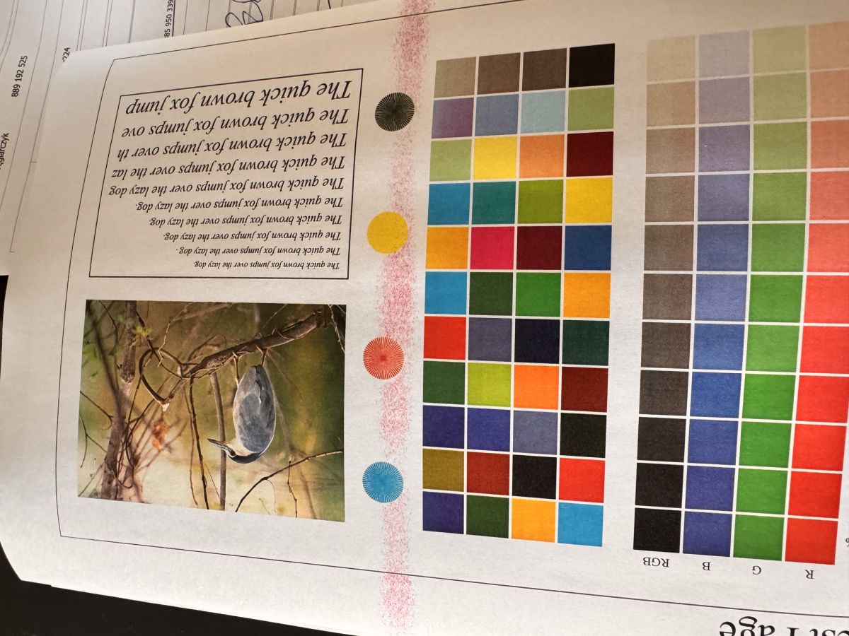

    Konica minolta C224 zasypuje elektrodę w kolorze magenta, bęben wymieniony na nowy oryginalny, moduł developera również, po wyczyszczeniu działa kilka dni i dzieje się to samo, ostatnio zaczęło się pojawiać też w kolorze cyan w tym samym miejscu i na brzegu kartki tak z 5cm od krawędzi. Miał ktoś może taki problerm?

    Sprawdź czy uszczelka pod wałkiem magnetycznym jest w całości i nie odkształcona. Często zwija się do wewnątrz co powoduje pylenie tonera. Warto też przyjrzeć się czy kanały od filtra tonera są drożne. Co któryś serwis wyciągam pas i wywoływaczki i odkurzaczem odsysam te kanały. Podobnie w nowszych C258 i C250/251i.

    A jaki masz odczyt td sensora z magenta, podejrzewam że masz przedozowane poziomy, za dużo tonera wsypuje.
