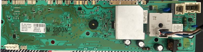

    Cześć wszystkim, zajmuję się diagnostyką płytki sterującej pralki Electrolux (model EWM2100N). Płytka powoduje zapalenie się diody LED na przycisku startu oraz kolejnej diody u góry, ale blokada drzwiczek nie zadziałała.
    Sprawdziłem, że sam blokadę drzwi działa prawidłowo. Jednak TRIAC (ACS110-7S) odpowiedzialny za sterowanie blokadą drzwi wykazuje w moich pomiarach upływ prądu o wartości 1 kΩ. Płytka się włącza, ale procesor nie uruchamia pompy ani silnika, prawdopodobnie z powodu blokady bezpieczeństwa spowodowanej awarią obwodu blokady drzwiczek.
    Czy ktoś z Was spotkał się z tym problemem lub potwierdził, czy wymiana elementu ACS110-7S rozwiązuje problem blokady w tym konkretnym module?
    Dzięki

    Wykonaj pomiary triaka ale go wylutuj z płytki pcb albo wlutuj nowy element nie jest drogi.

    Sprawdziłem wszystkie triaki na płytce i wszędzie uzyskałem tę samą wartość 1 kΩ, więc sądzę, że problem nie leży po stronie triaka.
