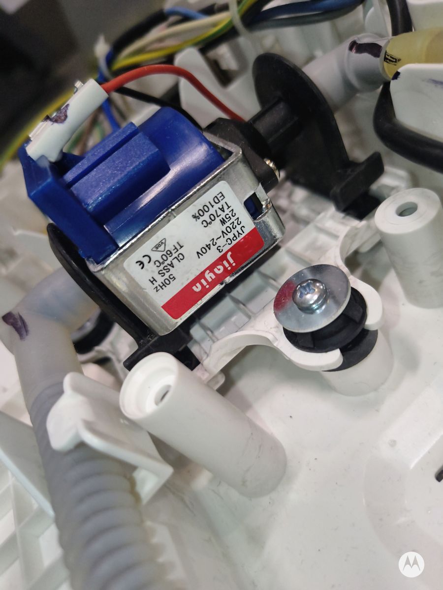

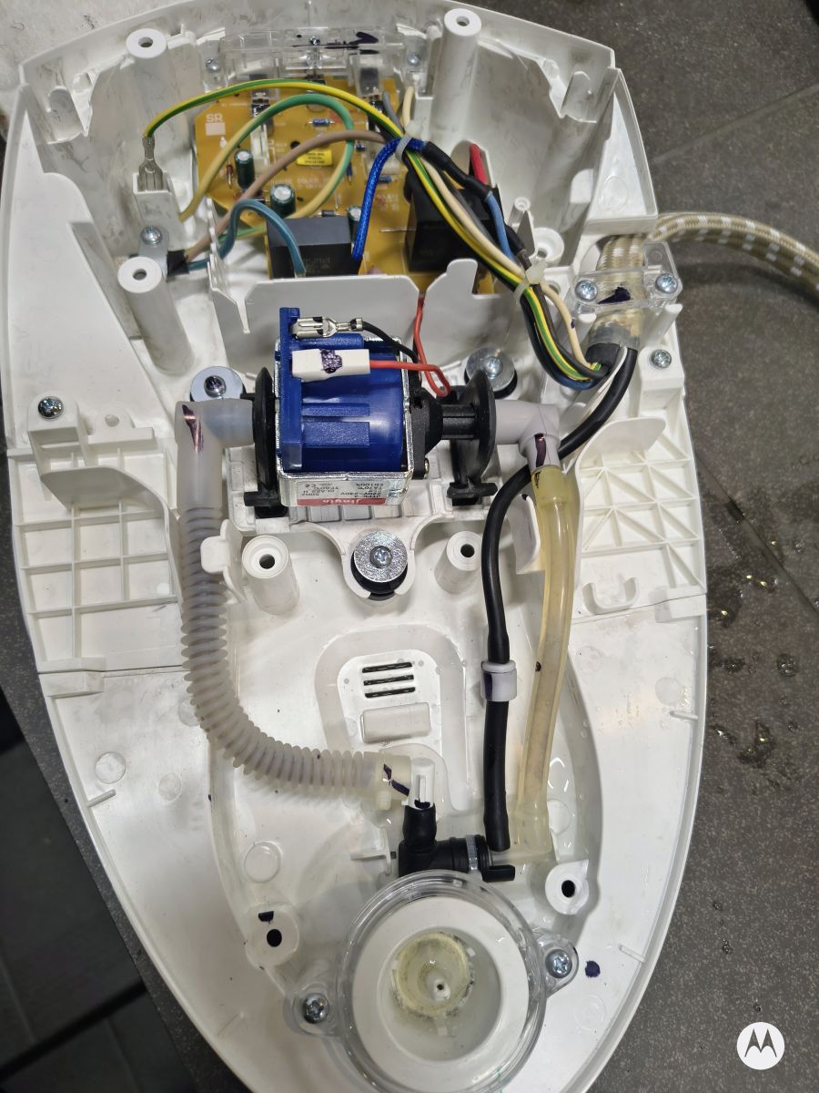

Chodzi o to ze stacja pary Philips GC8750 którą od 5 lat użytkuje ma problem z podawaniem pary. Ewidentnie jest coś zapchane lub pompka jest uszkodzona.
Problem taki że żelazko bardzo słabo podaje parę. Proszę doradzcie mi co rozebrać, gdzie wyczyścić lub co ewentualnie można z tym jeszcze zrobić żeby przywrócić sprawność.
Czy w części stacji która się prasuje jest jakiś elektrozawór który się otwiera? Bo jak próbuję dmuchnąć w rurkę która wychodzi do przewodu to za cholerę nie ma "przejścia"
Tak wygląda wnętrze stacji:
A tak zachowuje się pompka po rozpięciu wężyka podającego wodę do przewodu... Czy ona ma mieć taką słabą wydajności?:
