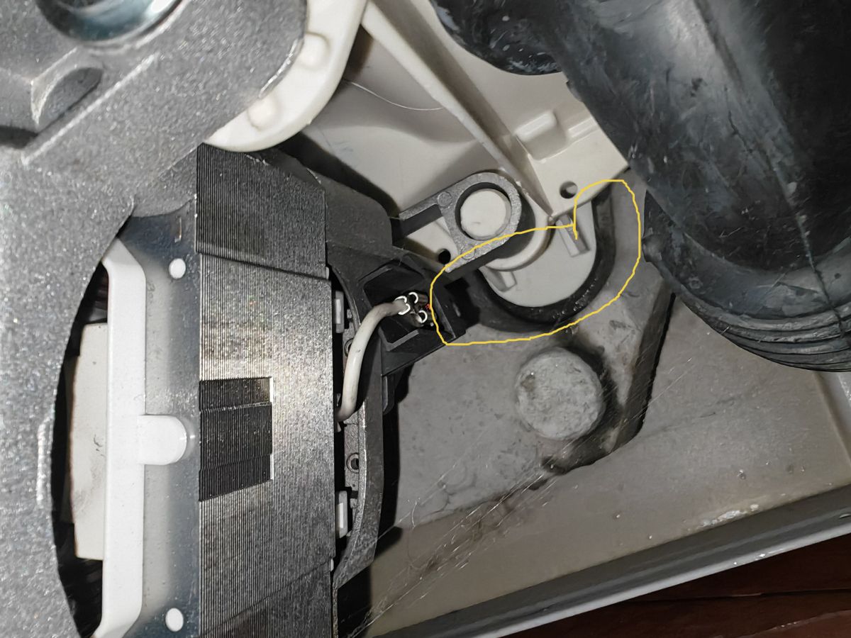

    Wyciek wody w pralce CANDY CS4 1061DE 1-S 6 kg 1000 obr. podczas prania.
    Rozebrałem tylną ściankę i zlokalizowałem go. Zaznaczyłem miejsce wycieku na obrazku. Wcześniej sprawdziłem, woda nie cieknie ani po wężu z wodą, ani odpływowym, ani z górnego zbiornika.
    Czy to jest do naprawienia? Czy to raczej bęben i po prostu ścieka po tym elemencie? Pralka dość młoda - 2,5 roku dopiero.

    AI: W której fazie programu pojawia się wyciek - przy pobieraniu wody, podczas samego prania, płukania, wirowania czy dopiero przy odpompowywaniu?
    Praktycznie w każdej fazie prania wyciek się pojawia, najbardziej widoczne jest podczas pracy bębna, bo wtedy amortyzatory się ruszają.
    AI: Czy bęben ma wyczuwalny luz góra-dół/przód-tył albo pralka głośno pracuje przy wirowaniu? Widać gdzieś rdzawy nalot lub ślady wody przy osi/łożyskach?
    Nie zauważyłem śladów rdzy na bębnie ani głośnej pracy podczas wirowania.

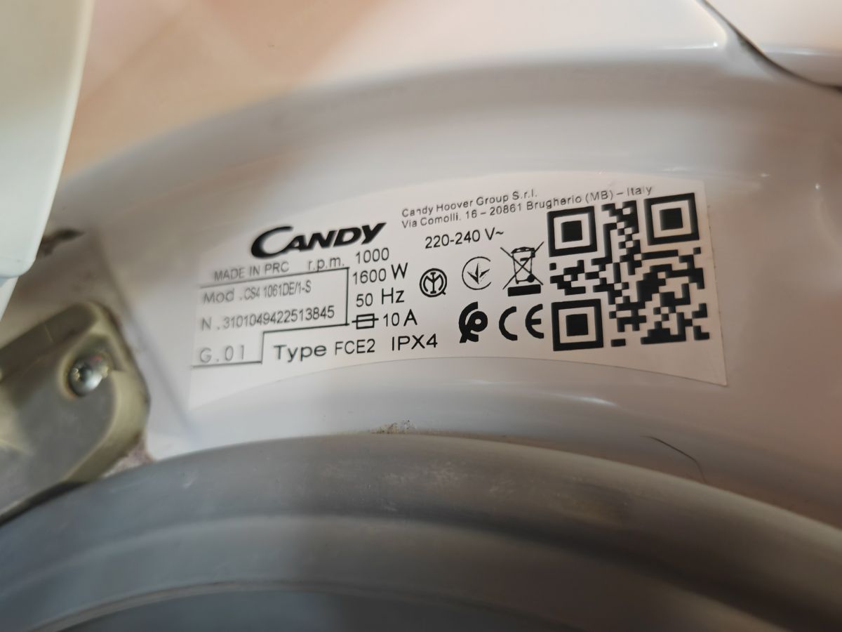

    Dołączam zdjęcie tabliczki znamionowej.

    Musisz to rozkręcić, ale chyba doszło do pęknięcia mocowania łapy silnika napędowego. Najpierw trzeba ustalić dokładnie miejsce uszkodzenia, ale najlepszą metodą naprawy będzie spawanie tworzywa. Podzwoń po lokalnych serwisach napraw sprzętu AGD i zapytaj czy ktoś to może pospawać na miejscu a jeśli nie to demontaż zbiornika i sam możesz zawieźć jeśli jest u Ciebie firma zajmująca się spawaniem tworzyw. Nie sądzę że uda się to naprawić klejem.

    Nie mniej w pierwszej kolejnosci i najłatwiej jest zweryfikować fartuch.
    Uzupełnisz temat o zdjęcie tabliczki z numerami serwisowymi to pomyśli się co jeszcze tam jest i może lecieć.
    Kolega nie tworzy kwadratury koła. Widać, że leci spod balastu, więc trzeba po tym kierunku szukać. I niekoniecznie będzie to uszkodzenie zbiornika.

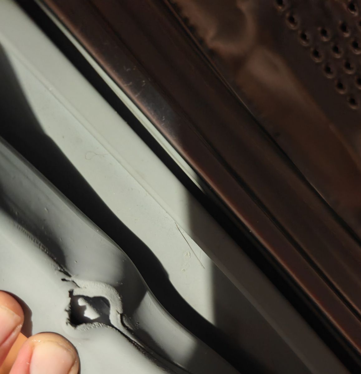

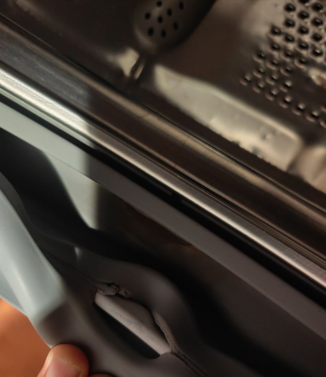

    Uzupełniłem post o zdjęcie tabliczki znamionowej. Przyjrzałem się więc fartuchowi i jest winowajca. Pytanie teraz czy jest gdzieś instrukcja wymiany? On jest wklejany? Bo tak to wygląda.
    Ok, już doczytałem, że wygooglowalem, że jest obejma. Zlokalizowałem. Wymienię i dam znać czy to tylko to.

    Nie, obejma na zbirniku obejma na przedniej obudowie, plus to co ewentualnie na jakiś dodatkowych wężykac jeśli dchodzą.
    Raczej na tym się skoczy, a z wymianą trzymam kciuki, bo nie jest to prosta i rzyjemna robota....
