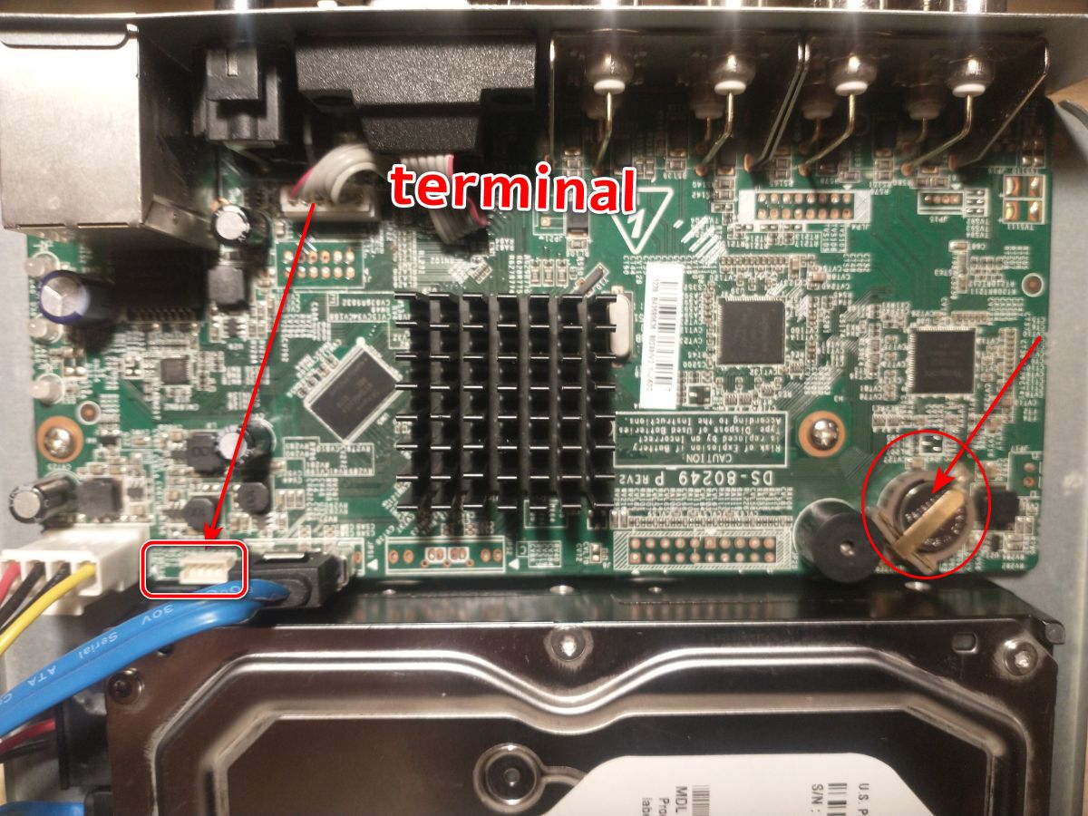

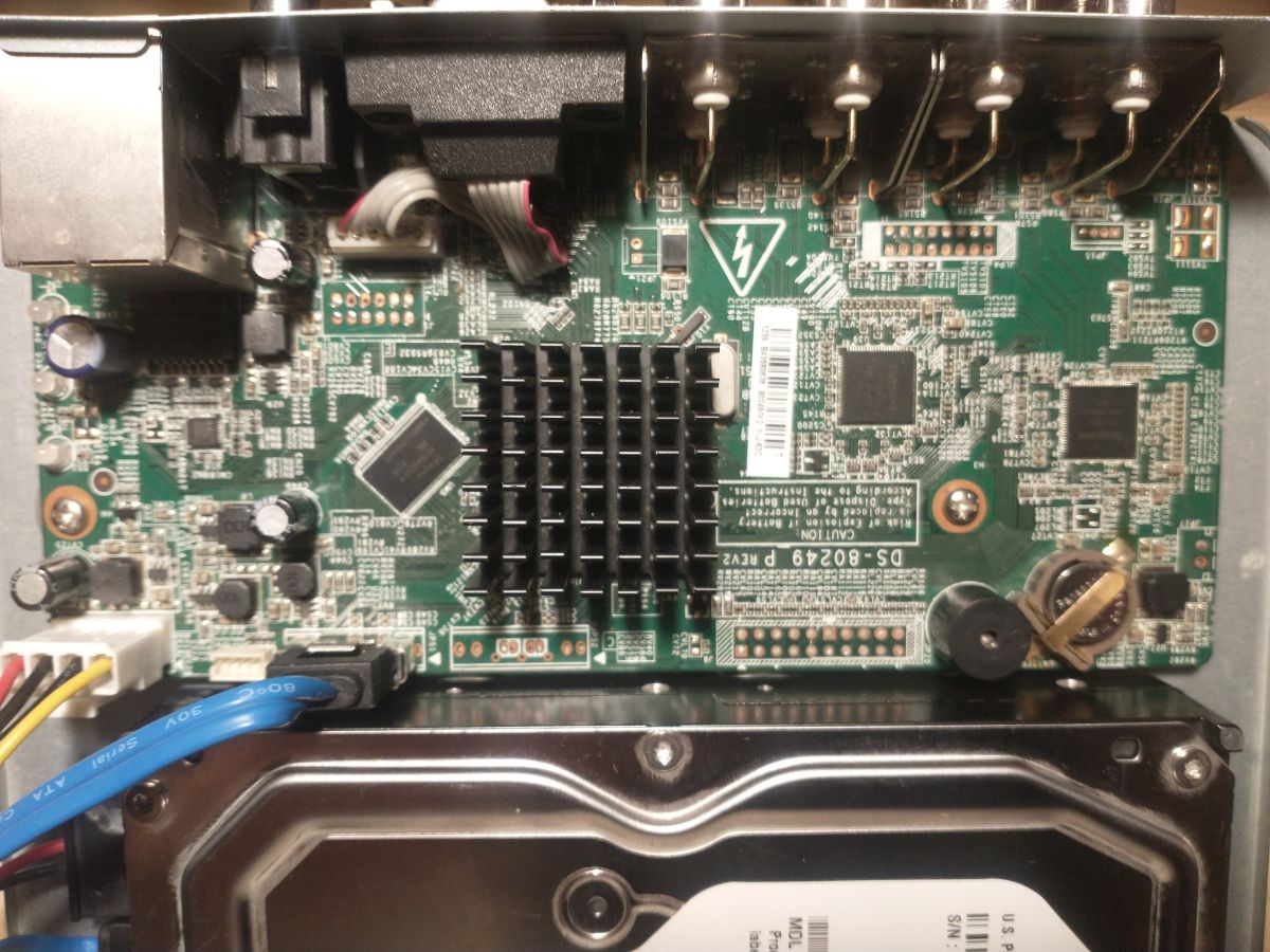

    Posiadam rejestrator HiWatch DS-H108Q z wejściem na 8 kamer i chciałbym go zainstalować u siebie w domu. Niestety ma założone hasło i kod zabezpieczenia wzorem na ekranie. Chciałbym go przywrócić do ustawień fabrycznych. Na płycie głównej rejestratora nie ma żadnego przycisku do resetowania. W jaki sposób mógłbym go zresetować ? Z góry dziękuję za podpowiedzi.
    Wnętrze rejestratora z zieloną płytą główną i dyskiem twardym; widoczne złącza i radiatory

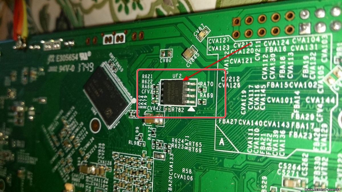

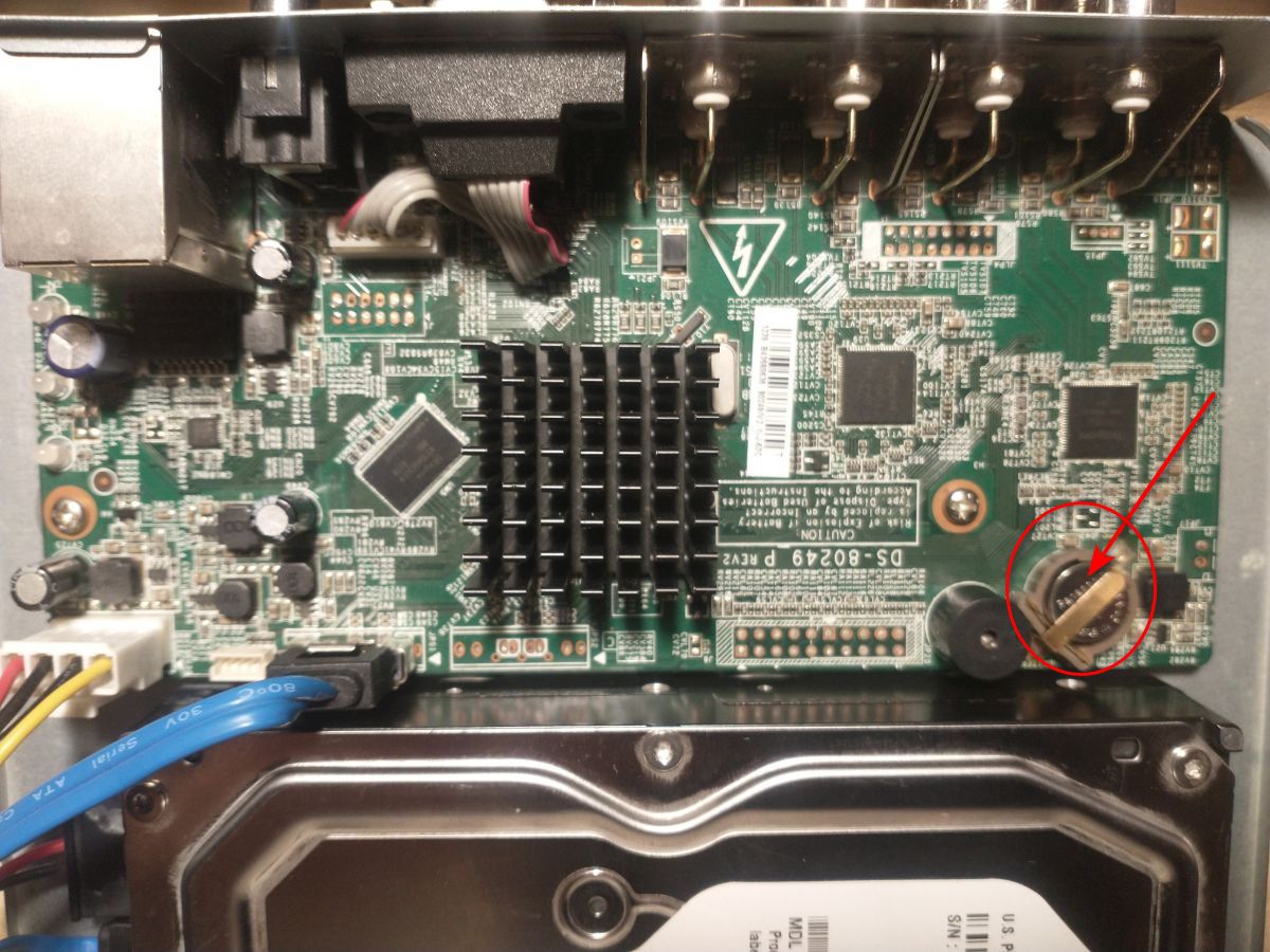

    Baterię na 1 h wyjmij.Jak nie zadziała to zgraj zawartość z układu winbond:
    Rejestrator HiWatch DS-H108Q - jak zresetować hasło i wzór bez przycisku na płycie?
    I tu wstaw.

    Bateryjki nie było w ogóle wcześniej jak dostałem ten rejestrator, sam założyłem nową, ale stan nadal był bez zmian - z hasłem. Wobec tego zrobiłem dokładnie tak jak na tej stronie którą podałeś, z tym że zamiast programatora CH430 użyłem CH431, który akurat miałem w domu. Podłączyłem kabelek (GND, RX,TX). Hyper Terminal ustawił mi port dla CH431 na COM7 (tak też pokazuje w menedżerze urządzeń), prędkość dałem na 115200, adres karty sieciowej zmieniłem na 192.168.1.128. Uruchomiłem TFTP i na tym ustawieniu karty się zainicjował. Po podłączeniu zasilania do rejestratora w oknie Hyper Terminala nic się nie dzieje, nie wyświetla bootowania - miga tylko kursor. Podłączałem i na kablu LAN skrosowanym i na prostym i jest tak samo. Nie wiem co jest tego przyczyną - może adres IP dla karty sieciowej komputera powinno się ustawić na inny niż 192.168.1.128 ?

    Trochę to nie tak.
    Programatorem miałeś zgrać zawartość tej kości.Winbond.
    Podaj dokładnie co na niej pisze.
    A konverterem usb ttl połaczyć się ewentualnie do terminala.

    Rozumiem. Zgrałem wsad z kości WINBOND 25Q128VSO

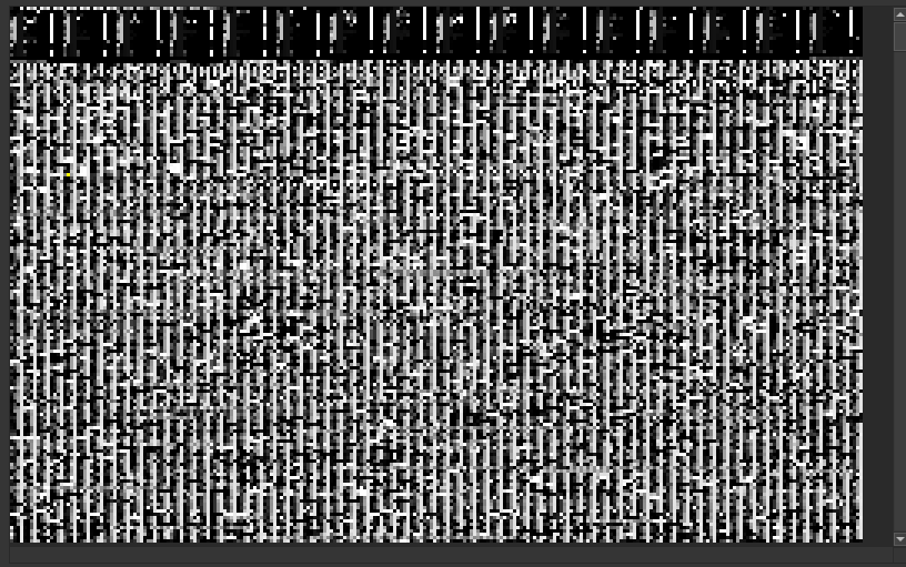

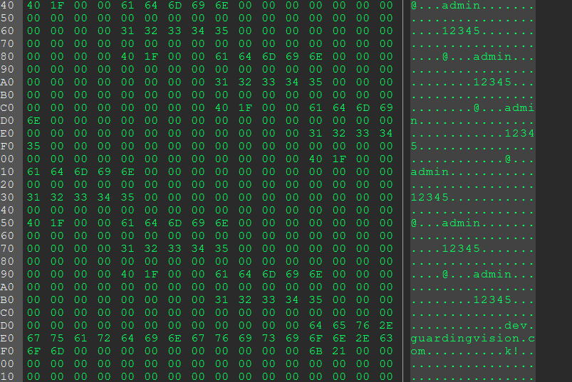

    Zobacz:
    admin
    12345
    Dane sa częściowo szyfrowane pozostaje terminal po usb o ile nie wyłączony jest.
    Zrzut ekranu edytora hex z danymi, w kolumnie ASCII widoczne „admin” i „12345”.

    Takie coś znalazłem:
    W sekcji konfiguracyjnej powtarzają się pary danych, które wyglądają na domyślne lub zapisane loginy i hasła do powiązanych strumieni kamer lub kont użytkowników:
    Użytkownik: admin
    Hasło: 12345
    Ciąg RSdzeSdedqSQrryR powtarzający się 8-krotnie (prawdopodobnie zakodowane fabryczne hasło lub klucz deszyfrujący dla poszczególnych kanałów wideo).
    Identyfikator/Model: SWKH
    Kanały: Urządzenie obsługuje 8 kamer (Camera 01 do Camera 08).
    Strumienie RTSP: Wykorzystywany jest protokół PSIA do przesyłania obrazu: rtsp://localhost/PSIA/Streaming/channels/101 (gdzie 101 to kanał 1, strumień główny).
    Wyszukiwanie chmurowe: Adres dev.guardingvision.com (popularna usługa chmurowa P2P od Hikvision służąca do podglądu zdalnego).
    ID protokołu GB28181: Ciąg 34020000002000000001 to standardowy identyfikator narodowego protokołu bezpieczeństwa w Chinach (często spotykany w tym oprogramowaniu układowym), z powiązanym hasłem 12345678.

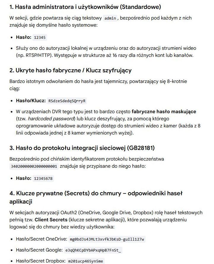

    Po przepuszczeniu przez AI:
    ALE TWOJEGO HASŁA OTWARTYM TEKSTEM NIE WIDAĆ!!!
