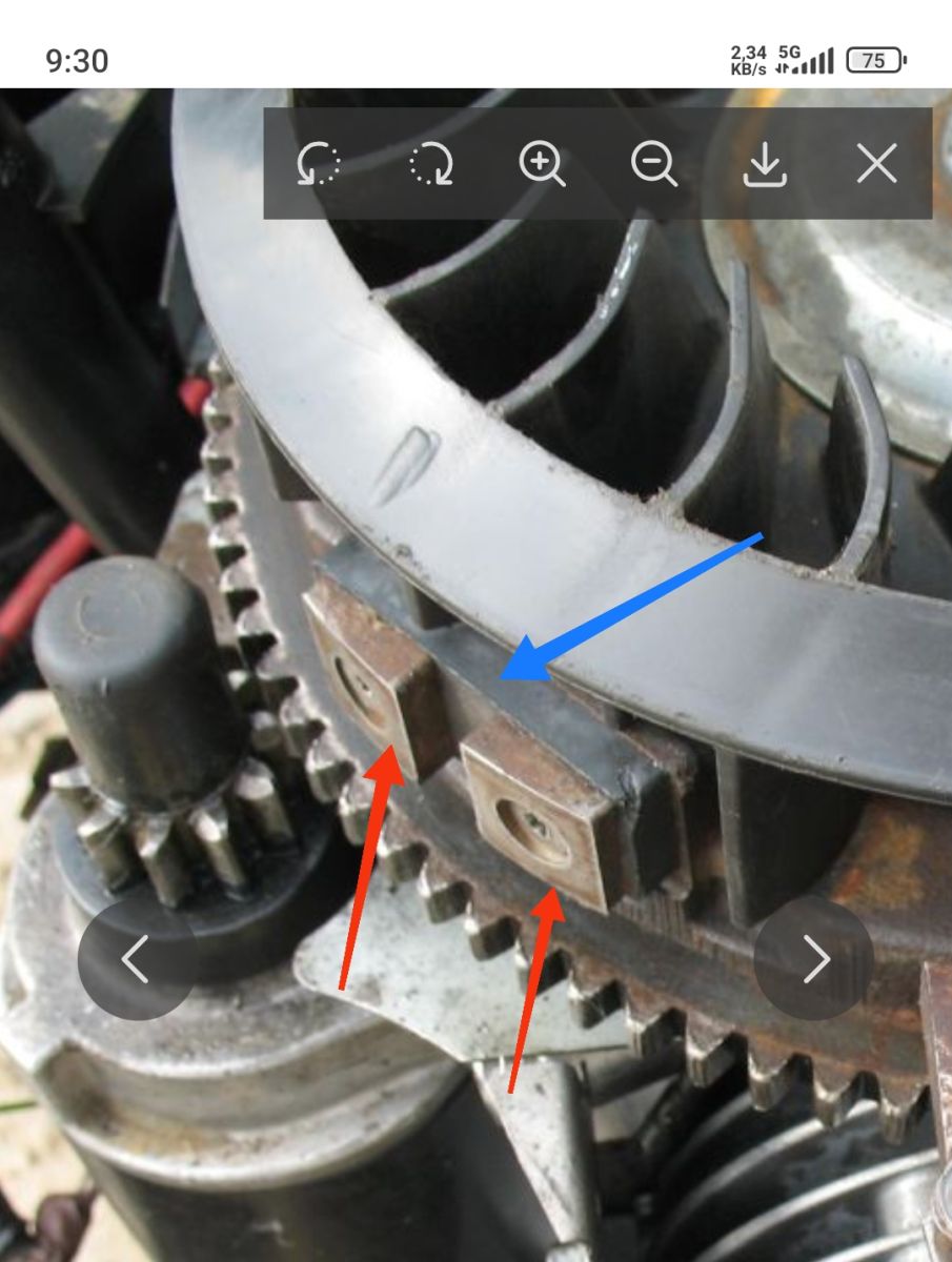

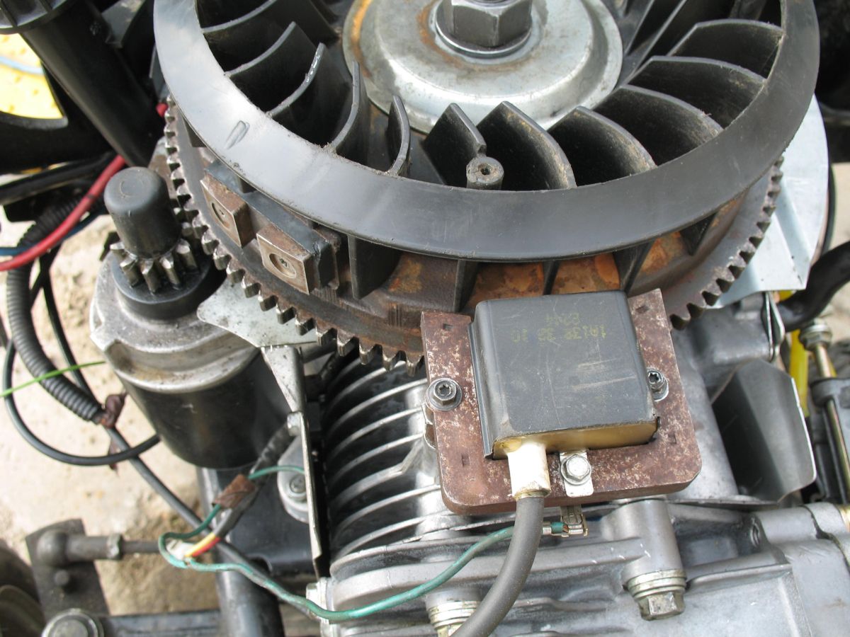

    Witam, problem dotyczy traktorka-kosiarki z silnikiem Tecumsech Enduro Xl. Straciłem w nim iskrę i okazało się, że magnesy na kole zamachowym odpowiadające za wytwarzanie iskry rozleciały się w drobny mak.... Znalazłem zdjęcie na forum, jak powinny one wyglądać. Problem w tym, że nie możliwe do zakupienia identyczne magnesy, więc będę je próbował zastąpić innymi. Jak widać na załączanym zdjęciu, jest tam jeden magnes, a na nim dwa osobne mniejsze. Może ktoś mi powiedzieć, jak z biegunowością tych magnesów, żebym widział, czego szukać?? I druga sprawa, ponieważ nie mogę znaleźć ferrytowych z otworami i gdybym dał neodymowe, ale oddalił bardziej cewkę WN, aby nie generować zbyt wysokiego napięcia, to czy nie będzie to problemem???
    Koło zamachowe silnika z magnesami na obwodzie i cewką zapłonową obok
    Jak daleko oddalił? Liczyłeś to?
    Będzie problem! Jedna awaria już się wydarzyła. Teraz zamierzasz wygenerować następną.
    Na początek zorientuj się w miejscach, gdzie można zaopatrzyć się w części do tego wynalazku?
    Zawsze można poprosić producenta o wskazanie takich miejsc. I to jest właściwa droga.

    To koło zamachowe niestety jest od zwykłej kosiarki, a nie traktorka.
    Dzisiaj przyjrzałem się temu bardziej i jeden z elementów zaznaczonych na zdjęciu czerwoną strzałką mi został drugiego gdzieś wcieło i magnes pod nimi też się rozleciał. Ale jeden z tych elementów mam i okazuje się że nie jest on magnesem tylko jakimś kawałekiem metalu ponieważ nie przyciąga. Więc potrzebuje tylko ten magnes zaznaczony niebieską strzałką a ten drugi element z racji że jeden mam mogę dorobić na wzór z jakiegoś kawałka metalu. Tylko problem jest ze znalezieniem magnesu ferrytowego o tym wymiarze czyli 50x20x6 i jeszcze żeby miał on dwa otwory aby go przykręcić.... Neodymowych jest bardzo duży wybór ale pewnie był by za mocny...
