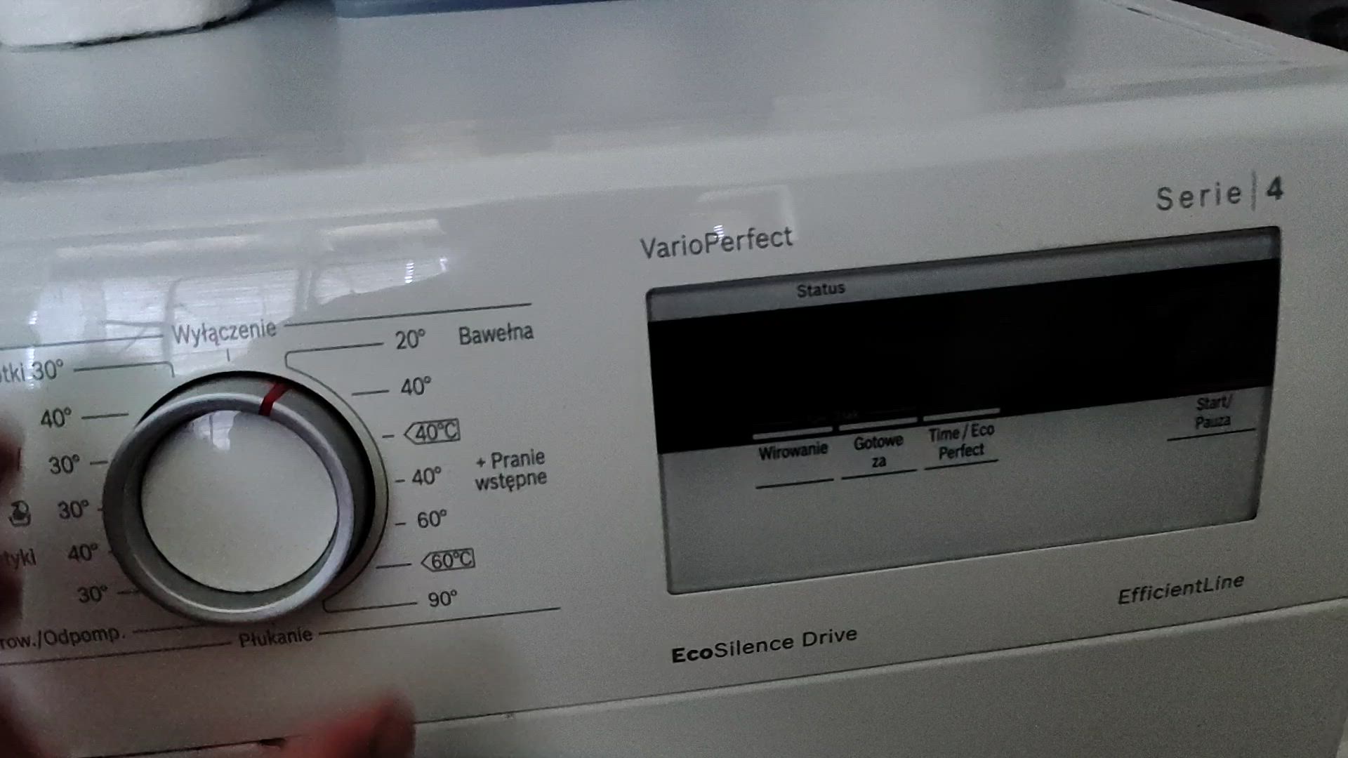

Nie pierze. Leje wodę i kręci pół obrotu. Była wyłączona z prądu na kilka godzin. Nic to nie dało. Gdzie szukać przyczyny? Nie wyskakuje żaden error, tylko te losowe sygnały dźwiękowe. Czasem zapętla się w sekwencji: jeden długi i dwa krótkie.
- filtr był czysty.
- wodę spuszczam wężykiem przy filtrze.
AI: Czy tak samo zachowuje się na każdym programie, w tym na samym „Wirowanie” i „Odpompowanie”?
Nic się nie dzieje w tych programach oprócz dźwięków pikania.
AI: Co dzieje się po tym pół obrotu: pralka stoi z wodą w środku, odpompowuje wodę, czas programu dalej leci, drzwi są zablokowane?
Nie odpompowuje wody. Program się zatrzymuje.
