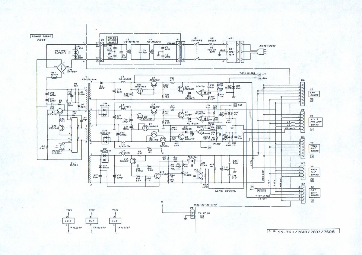

    Jak obciążyć zasilacz impulsowy aby sprawdzać go bez montażu w układzie.
    Nie znam się dobrze na zasilaczach impulsowych i stąd moja prośba.

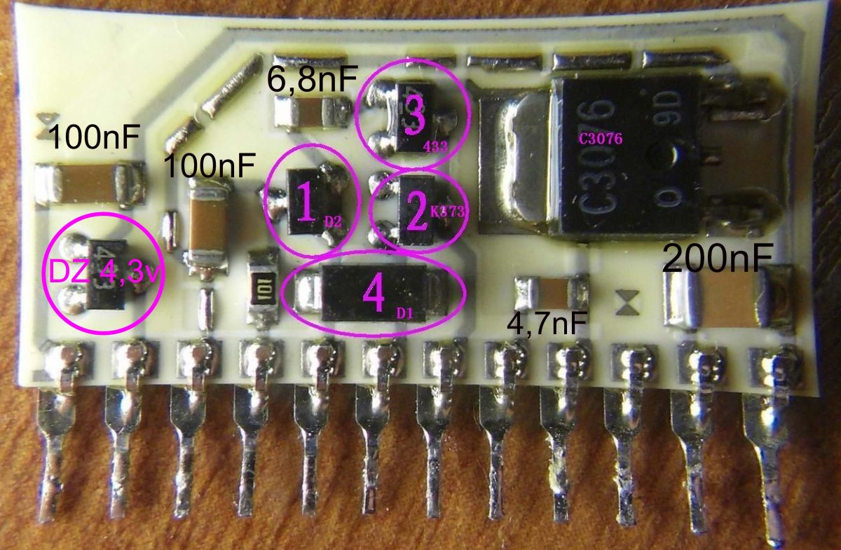

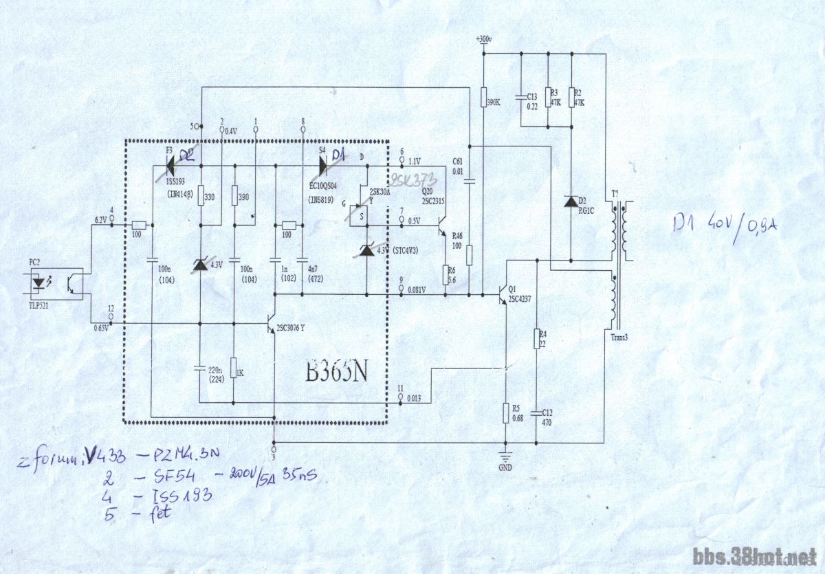

    Jest to zasilacz od oscyloskopu. Po pierwszej wymianie elementów uszkodzonych pracował pewnie ok. 20min, po czym nastąpił trzask wyładowania na hybrydzie B365N i tak dwukrotnie następowało po kolejnych wymianach uszkodzonych elementów .Uszkadzały się za każdym razem Q1 , na hybrydzie :el. 3 ,4 oraz 2SC3076.Hybrydę sprawdziłem na ew. przebicia m/ścieżkami nic nie znalazłem.Poniżej załączam sch. zasilacza , schemat hybrydy oraz zdjęcie hybrydy.
    Jak "grzebałem w ATX-ach i innych", to używałem żarówek, głównie samochodowych. Są łatwo dostępne, na złomie można było kupić je na kilogramy za parę zeta.
    Można je łączyć w szereg, równolegle, by dobrać moc i odpowiednie napięcie.
    Żarówka też nam "powie", czy przetwornica jest w pełni sprawna.
    Jak przetwornica pewnie się uruchamia na żarówce i nie miga, nie błyska, trzyma napięcie i nic się nadmiernie nie grzeje, to jest w pełni sprawna.
    W większości przypadków wystarczy obciążyć główne napięcie, a jak wszystko jest tam dobrze, to pozostałe powinny być zbliżone do nominalnych +- 5%.
    A T1 sprawny nie przebija pod napięciem?
